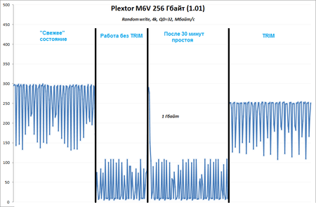

- Имитируется работа накопителя в условиях нагрузки, близкой к серверной (непрерывная случайная запись блоками 4 Кбайт по всему объему с глубиной очереди запросов 34) при отсутствии TRIM. Именно так, к примеру, работают базы данных: создается один или энное число больших файлов, внутри которых выполняются операции чтения/записи, генерации команды TRIM при этом не происходит. Тест проводится непрерывно в течение 2 часов, при этом ежесекундно снимаются показатели быстродействия. Итоги данного теста позволяют нам увидеть возможности подопытного как в «чистом», так и в «использованном» состояниях (достижение состояния «устоявшейся производительности»).
- По завершении этого теста проделаем еще один, целью которого будет выяснение того, насколько хорошо работают алгоритмы «сборки мусора» (Garbage Collection). На итоговом графике присутствуют скоростные показатели накопителя в четырех ситуациях: состояние «чистого» массива ячеек (после команды Secure Erase), после непрерывной нагрузки в течение двух часов в условиях отсутствия команды TRIM, после простоя 30 минут, которых должно хватить накопителю для отработки внутренних алгоритмов «сборки мусора», после выполнения команды TRIM на весь объем накопителя. Тест довольно специфический, и его результаты важны для тех, кто нацелен на эксплуатацию в условиях работы без TRIM (старые операционные системы, некоторые RAID-массивы, в качестве внешнего накопителя – через адаптер SATA-USB).
Накопитель практически на «отлично» справляется с поддержанием уровня своего быстродействия, страдают лишь показатели с большой глубиной очереди запросов.

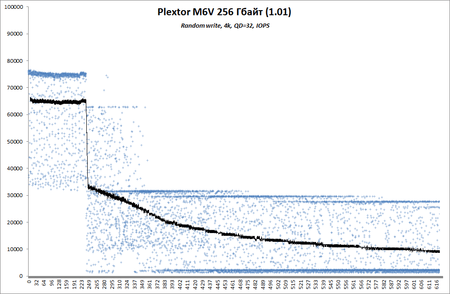

Ни при линейной, ни при случайной записи не обнаруживается никаких «ускоряющих» режимов записи, свойственных, например, накопителям OCZ. В целом запись равномерная, признаков троттлинга в результате перегрева не наблюдается, хотя некоторые «неровности» во второй половине объема есть. Возможно, это обусловлено особенностями первых партий 15 нм памяти Toshiba и в дальнейшем показатели улучшатся.
При случайной непрерывной записи присутствует разброс моментальных показателей, некритичный для условий эксплуатации в одиночном виде (не в RAID-массиве). Переход в состояние «устоявшейся производительности» начинается примерно на 240 Гбайт записанных данных, что является типичным для такого объема и, в целом, говорит об отсутствии агрессивных алгоритмов самоочистки, а полностью устоявшиеся средние показатели находятся на уровне 7-8 тысяч IOPS. Именно средние: показатели моментальной производительности обладают большим разбросом. Такая картина типична для бюджетного решения начального уровня и, в целом, соответствует другим твердотельным накопителям на контроллере Silicon Motion SM2246EN.
А вот с саморасчисткой в условиях отсутствия TRIM ситуация сложнее: Plextor M6V способен записать на полной скорости всего 1 Гбайт. Для сравнения – аналогичные по объему накопители Crucial BX100 и Transcend MTS***, используя тот же контроллер, могут принять на полной скорости до 2.5 Гбайт. Возможно, это также особенность новой конфигурации на 15 нм памяти Toshiba.
Интересен и тот факт, что накопитель не полностью восстанавливает свою производительность в «использованном» состоянии даже после подачи команды TRIM (кстати, это согласуется с показателями Crystal Disk Mark выше). Ждем доработки микрокодов и памяти Toshiba?
