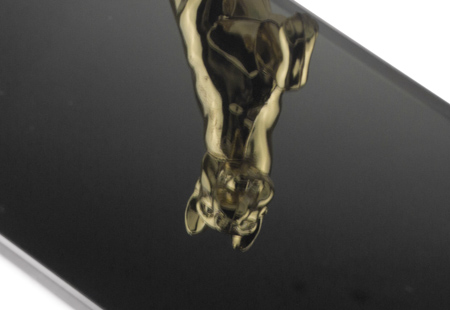

LG G4s комплектуется довольно крупным дисплеем диагональю в 5.2''. Разрешение матрицы серьезное – 1920 х 1080 пикселей, а.к.а. FullHD. Олеофобное покрытие присутствует, а само стекло защищено изгибом и окантовкой, которая на доли миллиметра выступает над плоскостью экрана.
От современных тенденций в виде скругленного к краям стекла, продвигаемых некоторыми другими производителями, в LG решили отказаться. На мой взгляд, подход правильный, так как позволяет с комфортом использовать защитные пленки, наклеить которые на тот же iPhone 6/6 Plus бывает проблематично. Но читатель, конечно же, вправе не согласиться с моим мнением.

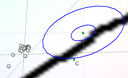

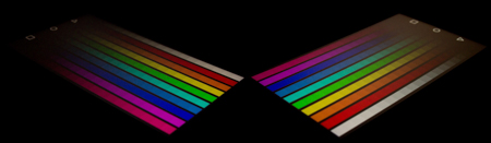

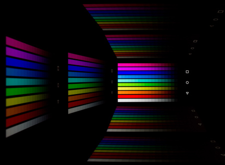

Углы обзора типичные для IPS матриц.
При диагональных углах обзора выгорание темного спектра невелико.

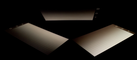

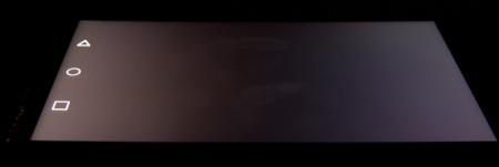

Равномерность подсветки хорошая, а вот с цветовой стабильностью явно наблюдаются проблемы.
Glow-эффект выражен слабо, при эксплуатации мешать он не должен.

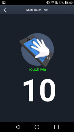

Сенсор поддерживает до 10 нажатий одновременно.

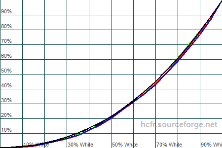

Сразу же можно заметить, что экран калибровался – гамма кривые настроены точно.

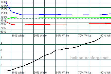

Отклонения по цветовым каналам не превышают 20% в среднем.

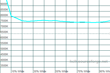

Цветовая температура несколько завышена.
