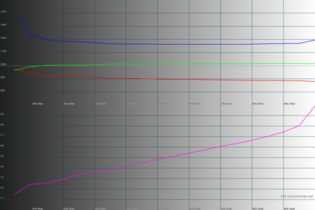

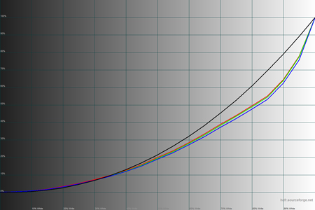

Гамма-кривые настроены не очень хорошо. Заметны отклонения от референса. Изображение может иметь проблемы с насыщенностью.

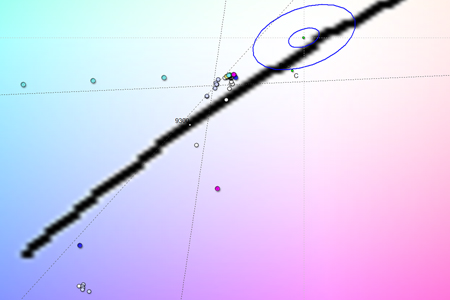

Точки серого клина расположены с разбросом и далековато от DeltaE<10. Паразитные оттенки могут присутствовать.

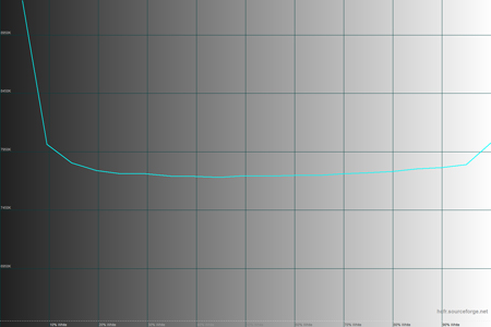

Цветовая температура стабильна, но приближена к 7500К. Это далековато от референса 6500К. Изображение может немного холодить.

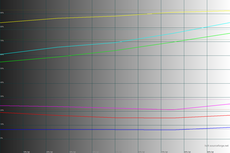

Настройку цветов можно назвать средней. Все каналы ведут себя стабильно, но расположены не очень близко друг к другу.

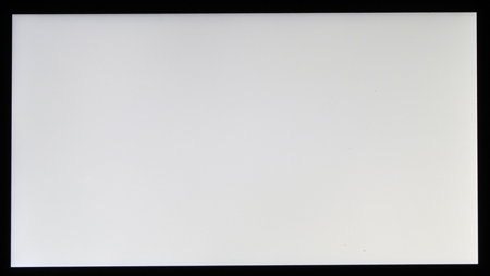

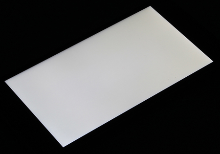

Равномерность подсветки на белом фоне у экрана нормальная. Темные области не выражены. Белый цвет выглядит нормальным по температуре и не отдает сторонними оттенками.

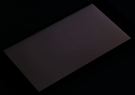

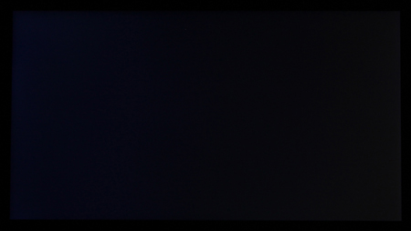

На черном фоне дела с равномерностью подсветки обстоят хорошо. Нигде не видно пересвеченных областей. Под углами изображение светлеет, уходит в основном в серые и синие оттенки. Этот негативный эффект присущ многим экранам IPS и здесь он выражен достаточно явно.

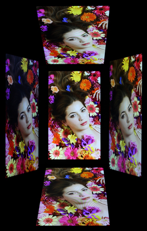

Цветное изображение не искажается, а цвета не инвертируются. Но общее падение контрастности и яркости изображения под углами заметно. Наблюдаются те же оттенки, что и на черном цвете.
Углы обзора экрана Alcatel OneTouch Idol 3 на видео:
