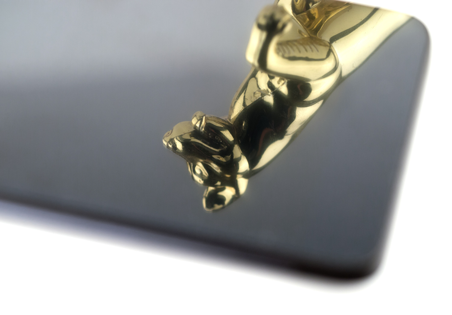

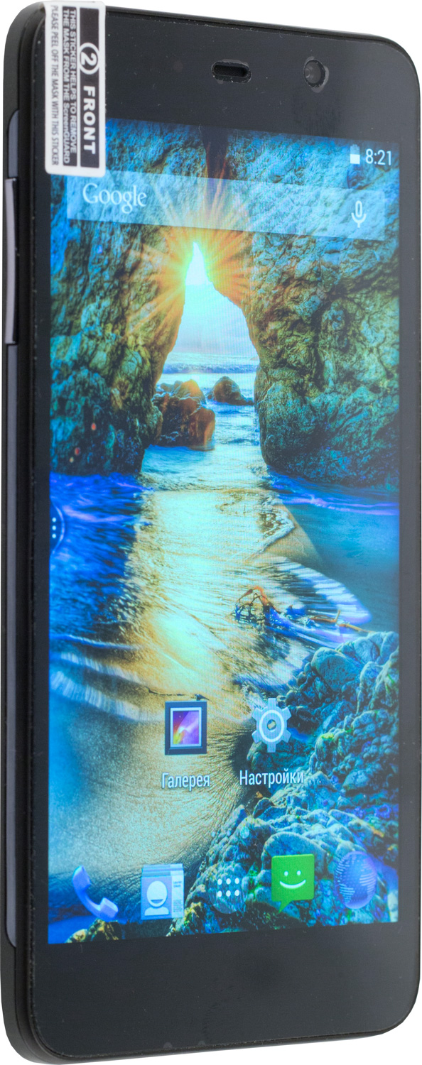

ThL W200C комплектуется пятидюймовым экраном с HD-разрешением. Производитель не указывает на марку и тип защитного стекла. Оценить качество олеофобного покрытия возможности не представилось, так как дисплей комплектуется защитной пленкой.

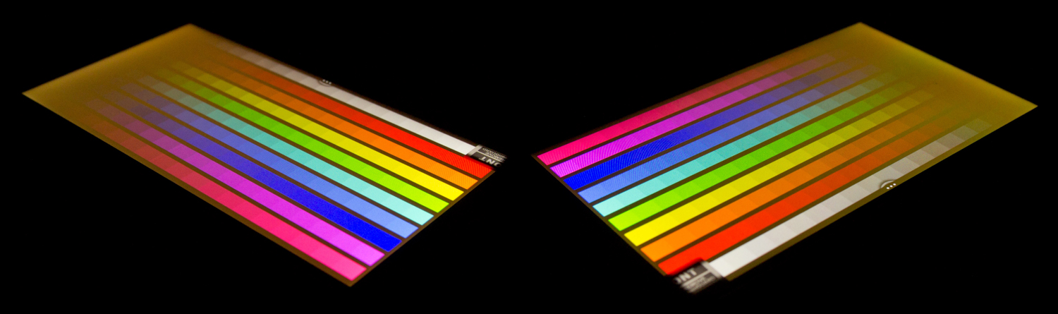

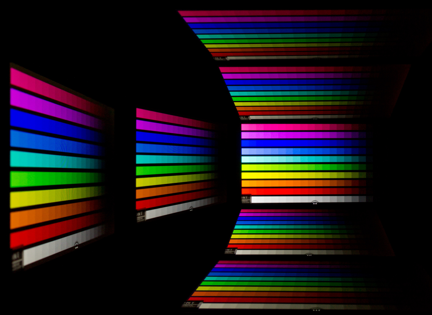

Углы обзора довольно скромные для IPS-матриц.
Диагональные углы обзора выявили явное выгорание темных оттенков с окрасом в теплые тона.

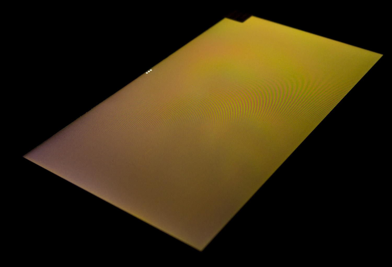

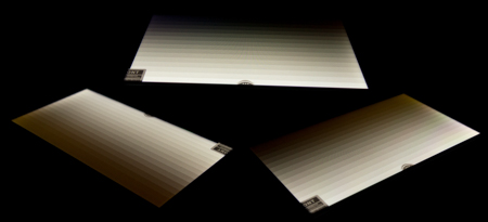

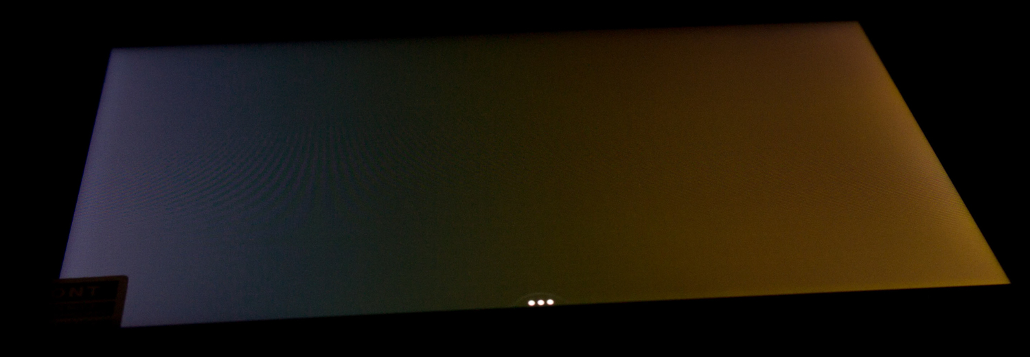

Glow-эффект отчетливо выражен и может выглядеть как желтый отсвет,…
… так и сложный градиент из двух оттенков. Это отчетливо видно при повседневном использовании.

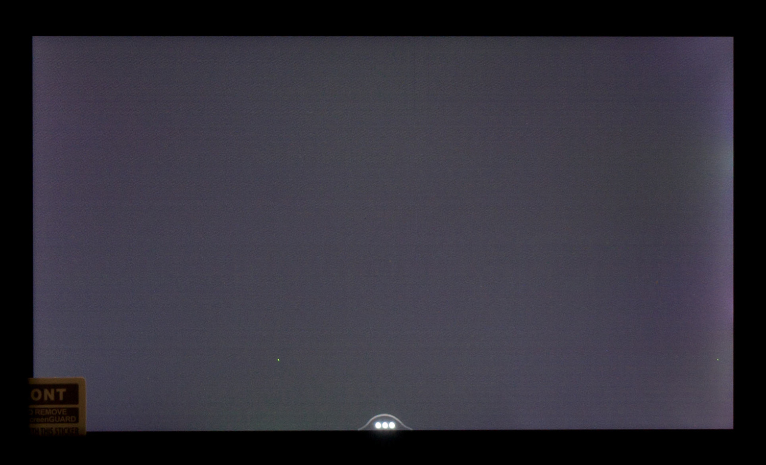

Равномерность подсветки находится на удовлетворительном уровне.

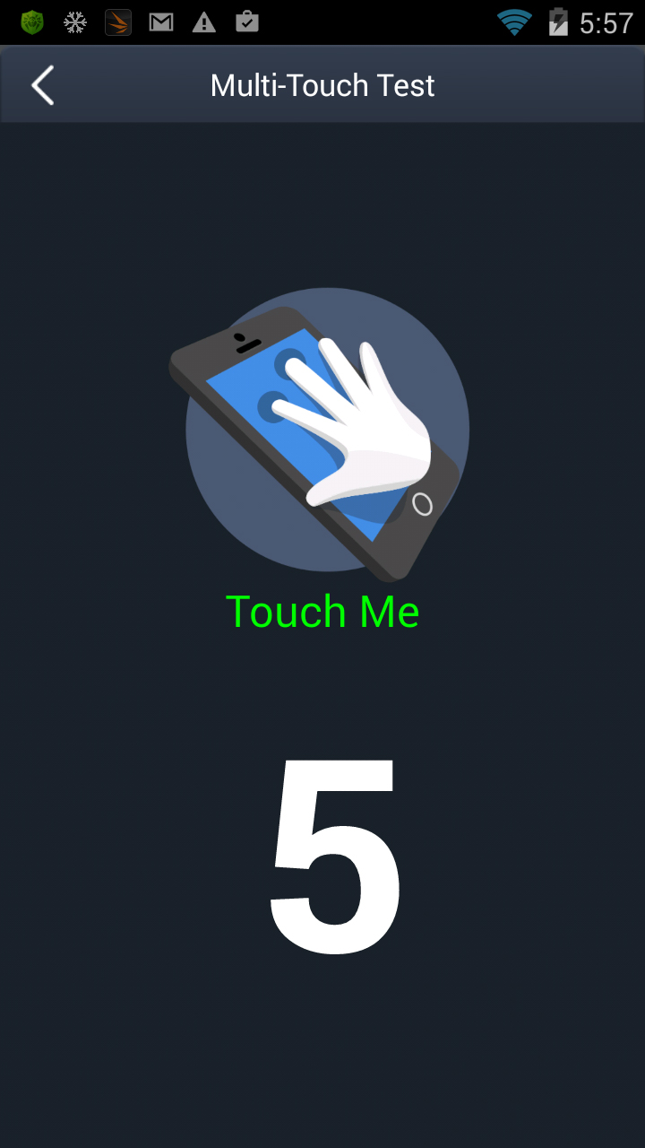

Сенсор способен обрабатывать до пяти нажатий одновременно.

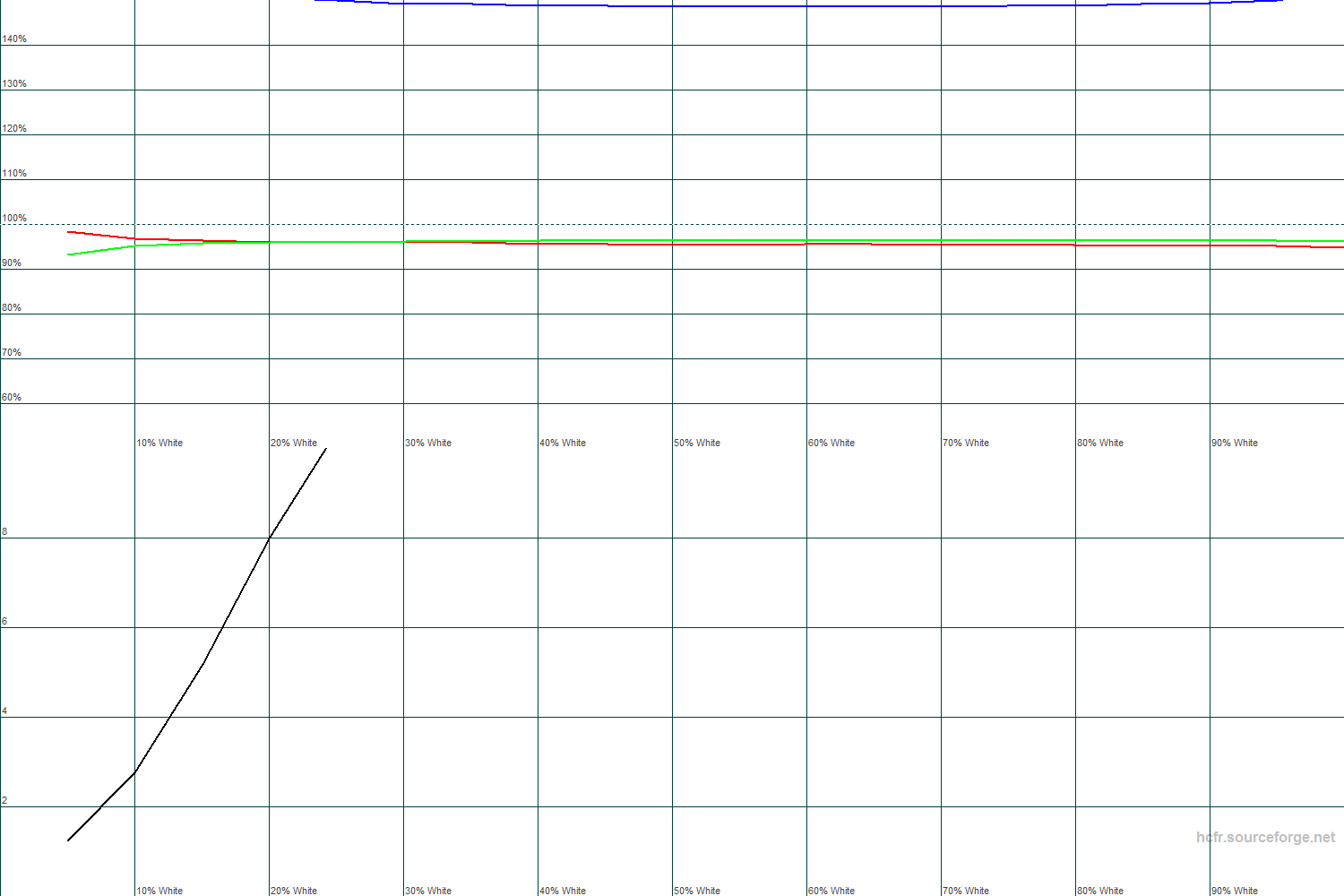

Теперь протестируем дисплей при помощи калибратора X-Rite ColorMunki Display. Традиционно начнем с таблицы контрастности.
Увы, но замерить точные значения при 25 и 75 процентах интенсивности подсветки не представилось возможности, так как в стандартной прошивке ThL W200C не поддерживает управление яркостью через приложение.
Но и этих данных вполне хватает, чтобы констатировать тот факт, что перед нами дисплей среднего ценового сегмента с неплохой максимальной яркостью. Однако при минимальном уровне подсветки экран может слепить глаза, так как белое поле имеет весьма высокую яркость.

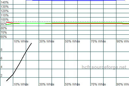

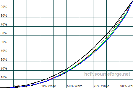

Заметно небольшое отклонение гамма-кривых от эталонного значения, однако, уровень расщепления по каналам не высокий.

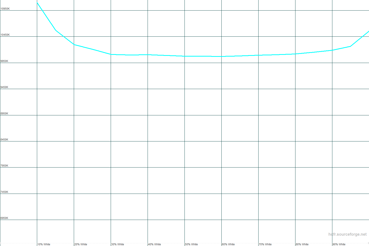

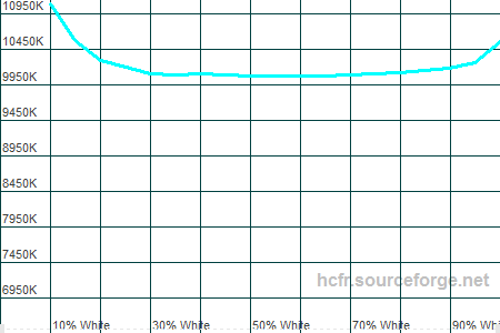

Цветовая температура настолько высокая, что пришлось дополнительно масштабировать график.
Красный и зеленый каналы настроены хорошо, а вот синий имеет отклонение более 50%, этим и объясняется такая высокая цветовая температура.

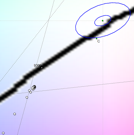

Цветовой охват заметно уже стандарта sRGB.
Все вышесказанное негативно отразилось и на точках серого клина, серый градиент явно окрашивается в холодные оттенки при перпендикулярном взгляде на дисплей.
