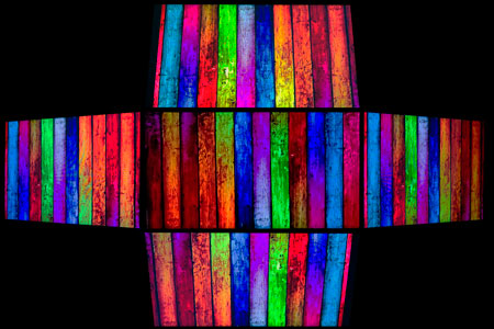

Углы обзора традиционно широкие. Даже под острыми углами ощутимого изменения цветов замечено не было.

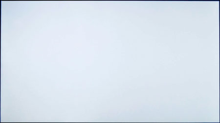

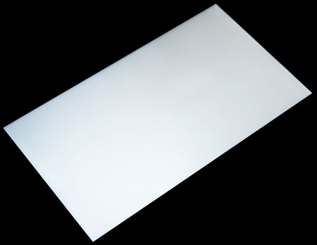

Белый цвет выглядит натурально, даже под углом.

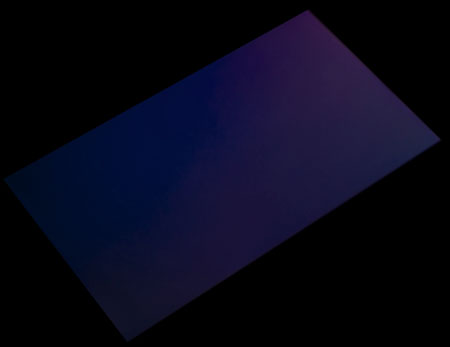

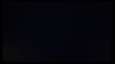

А вот черный сильно отдает синим оттенком. Впрочем, для IPS матриц такая ситуация не редкость.

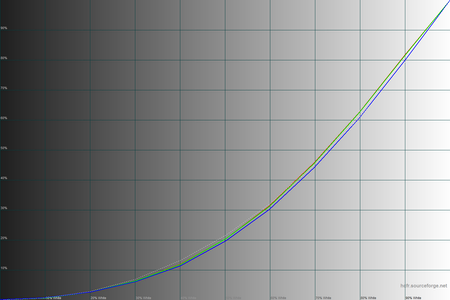

При невысокой яркости белого контрастность на достаточно неплохом уровне – да еще и поразительно стабильна. Интересная ситуация сложилась с яркостью экрана при уровнях 100% и 75%. Дело в том, что никакой разницы нет. Что-то начинает меняться только на рубеже около 60%.

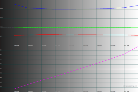

Цветовые линии разместились кучно и близко к референсному значению. Такой результат весьма неплох и характерен для более дорогих устройств.
Зеленый на «референсе», красный неподалеку, а вот синий отдален. Средний показатель. Хотя никаких положительных или негативных впечатлений такие результаты не вызовут.

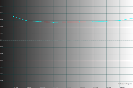

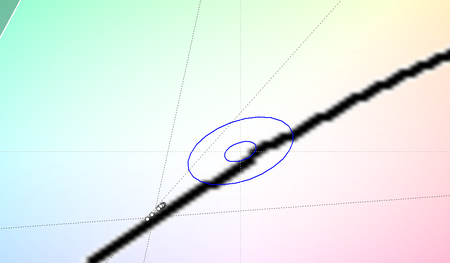

С цветовой температурой все знакомо, как и у подавляющего большинства мобильных устройств, она завышена примерно на 1500К.
