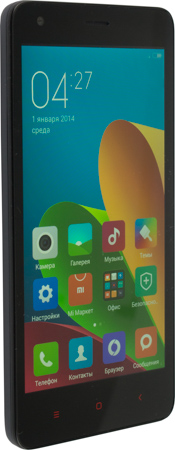

Xiaomi Redmi 2 обладает весьма компактным по современным меркам дисплеем диагональю в 4.7 дюйма. Разрешение при этом составляет 1280 х 720 пикселей, на мой взгляд, весьма разумное.

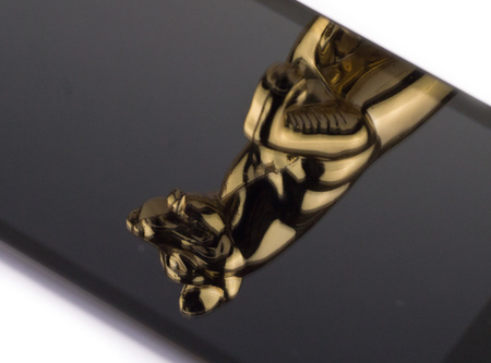

Дисплей обладает неплохими грязеотталкивающими свойствами, да и скольжение довольно комфортное. По некоторой информации применяется стекло Dragontail производства AGC.

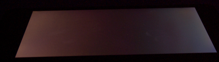

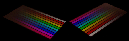

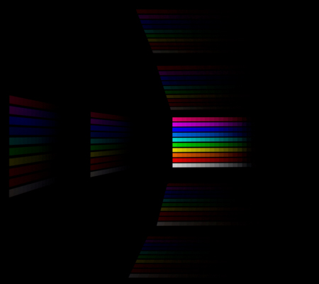

Настоящим сюрпризом стали скромные углы обзора. Трудно сказать, из-за чего получилась такая картина, но факт остается фактом.

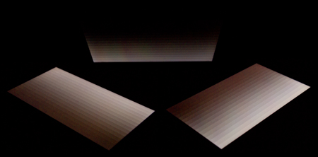

Разумеется, диагональные углы обзора пришлось снимать уже на более длинной выдержке. Как видно, присутствует небольшое выгорание.
Серый градиент окрашивается в «теплые» оттенки. При реальном использовании это не сильно бросается в глаза, так что раздражать не должно.

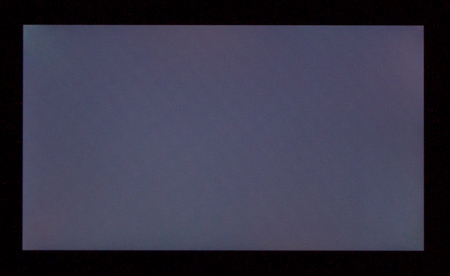

Равномерность подсветки в целом неплохая.
Glow-эффект выражен не сильно.
Хотя небольшое двоение все же присутствует.

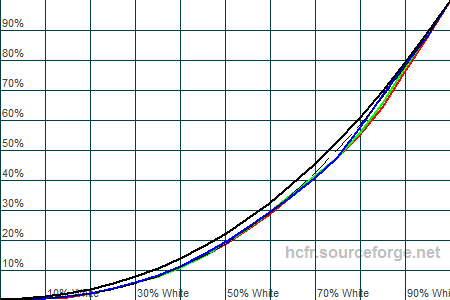

Теперь протестируем дисплей при помощи калибратора X-Rite ColorMunki Display. Традиционно начнем с таблицы контрастности.
Никаких систем динамического контраста не предусмотрено, так что результат «честный». Максимальная яркость находится на хорошем уровне, видимость при ярком солнечном свете достаточная. При минимальном значении яркости дисплей точно не будет слепить пользователя. Контрастность, как и ожидалось, средняя.
В принципе, отклонения не столь велики, сколь можно было бы предположить, исходя из ценового позиционирования смартфона.

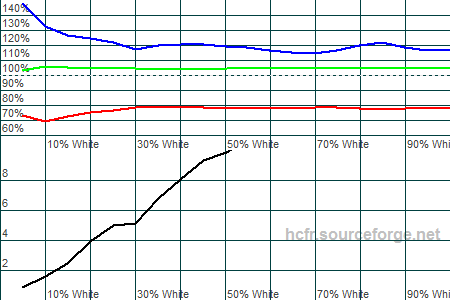

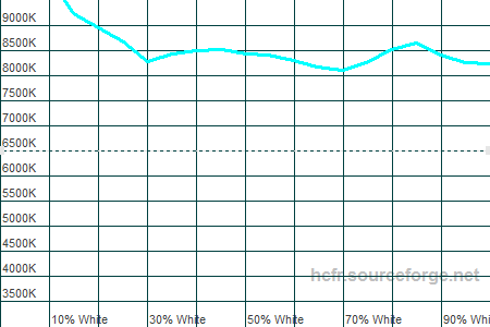

Цветовая температура не сильно отклоняется от референсного значения – по меркам мобильных решений, конечно.
А вот цветовые каналы выдают отсутствие заводской настройки.

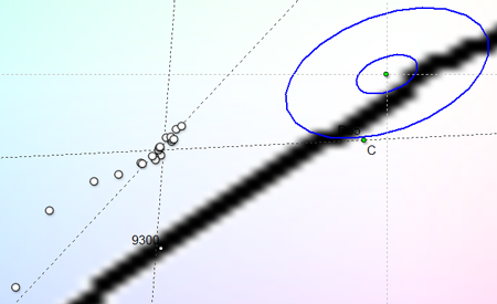

Цветовой охват несколько уже стандарта sRGB, особенно это заметно по красному каналу.
При отсутствии калибровки говорить о «чистом» сером градиенте не приходится, налицо смещение в холодные тона.
