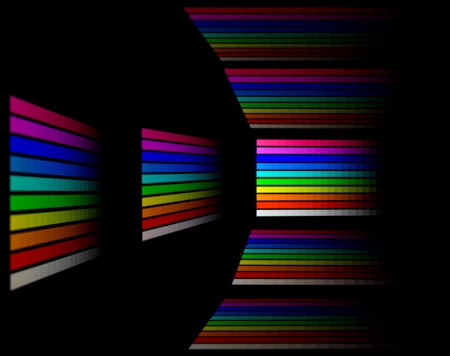

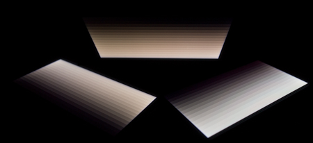

Углы обзора скромные по меркам IPS дисплеев.
При диагональных углах просмотра выгорание темных областей некритично.
Серый градиент слегка окрашивается в теплые оттенки.

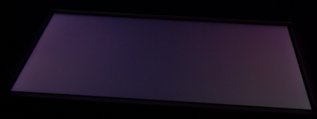

Равномерность подсветки хорошая.
Glow-эффект есть, но выражен не сильно.

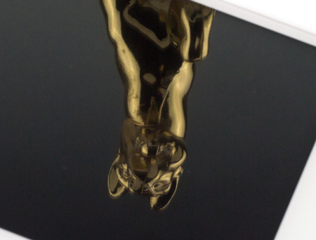

Легкое двоение присутствует.

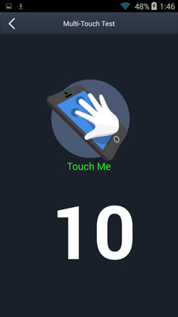

Сенсор способен работать с десятью касаниями одновременно.

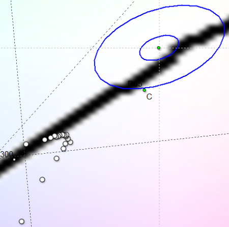

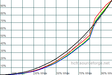

Гамма-кривые настроены плохо, расхождение с эталоном значительное.

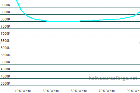

А все благодаря синему каналу.
С которым идеальной цветовой температуры не добиться.

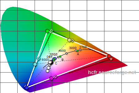

Очевидно, «18%-ое усиление цветовой насыщенности» явно не пошло на пользу цветовому охвату.
Разумеется, ни о каком «чистом» сером цвете речи не идет.
