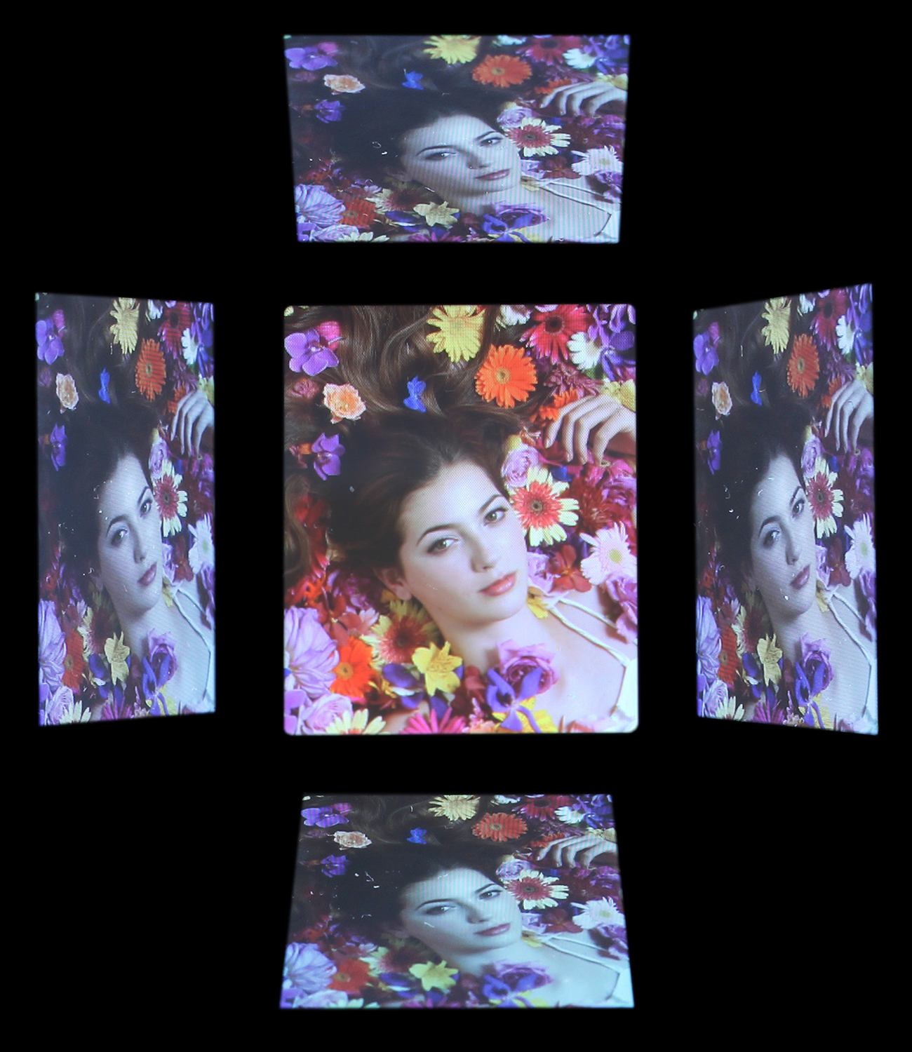

Цветное изображение не искажается, а цвета не инвертируются. Но общее падение контрастности и яркости изображения под углами немного заметно. Наблюдаются холодноватые оттенки.
Углы обзора экрана Apple Watch на видео:
Результаты по большей части получились хорошими. Мы получаем идеальную контрастность, почти правильный цветовой охват, равномерную подсветку и точные настройки гаммы. Судя по результатам тестов, недочеты в настройках дисплея тоже есть. Например, температура имеет отклонения от нормы и диапазон яркости у дисплея не самый большой. Правда, эти моменты на маленьком экране часов будет очень трудно разглядеть. Все выглядит достойно, картинка насыщенная и четкая.
