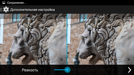

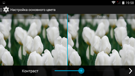

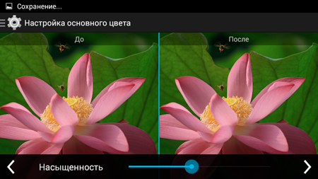

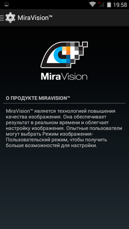

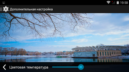

С завода предусмотрено программное обеспечение для тонкой подстройки матрицы под «видение» пользователя. Насколько оно работает, определить сложно, поскольку отключить эту «улучшалку» нельзя.

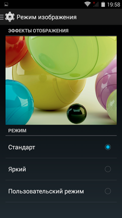

Есть и знакомая пользователям смартфонов Samsung или аппаратам на CyanogenMod возможность выбрать режим отображения изображения. Мы все тесты проводили в режиме «Стандарт».

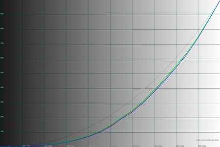

Гамма-кривые гладкие и расположены очень близко друг к другу. Однако, увы, сильно завалены относительно «референса» – неудивительно, что изображение воспринимается чуть бледноватым.

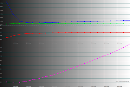

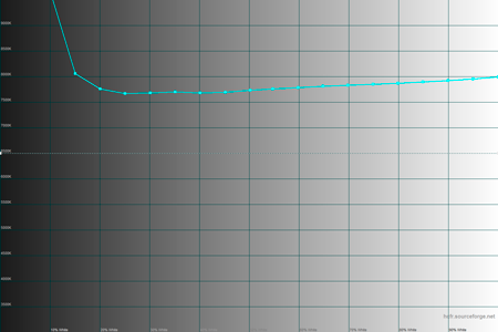

Цветовые каналы и баланс белого стабильны. Последний традиционно для мобильных устройств завышен – ну, да к холодным цветам современных смартфонов мы уже привыкли.

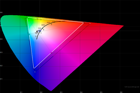

А вот цветовой охват мог быть шире. Красно-синей части спектра будет недоставать максимальной насыщенности.
Да и без паразитных оттенков не обойдется – точки серого клина, в принципе, не попали в область DeltaE < 10.

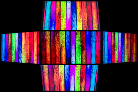

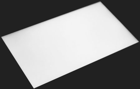

А вот углы обзора и равномерность подсветки неплохи.
Хотя, конечно, очевидно, что матрица здесь не топовая, и под сильным наклоном искажений не избежать:
