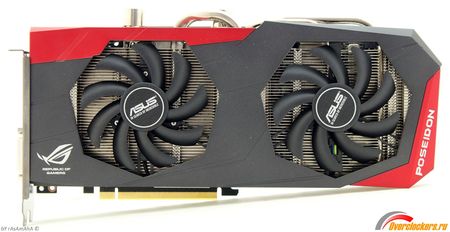

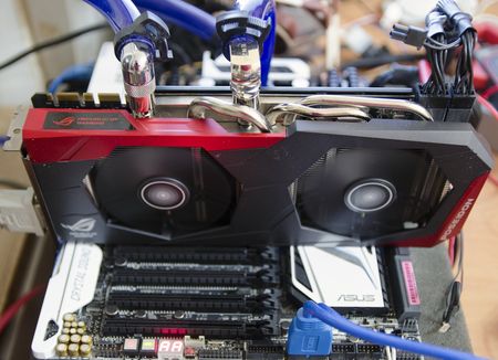

Охлаждение ASUS ROG Poseidon GTX 980 – это гибридная система, состоящая из единого водоблока-радиатора. Он же по совместительству является и теплорассеивателем системы питания. При использовании в воздушном режиме водоканал внутри радиатора остается незадействованным.
Для эксперимента я попробовал сравнить, насколько изменится температура, если штуцеры оставить открытыми или закрытыми. Что ж, если убрать заглушки, максимально достигнутая температура будет ниже на 2°C

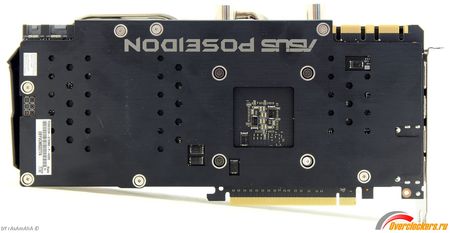

Задняя пластина – декоративная, она не охлаждает ровным счетом ничего.

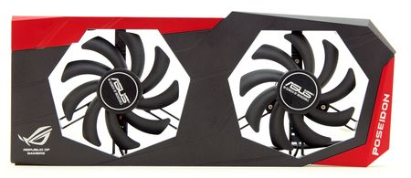

В моем случае кожух с 86 мм вентиляторами было не так просто снять. Несмотря на то, что он крепится всего лишь на защелки, по факту он еще и приклеен в нескольких местах к радиатору. Вариант оставался один – отжать защелки и равномерно оттягивать кожух.
Еще один элемент украшательства расположили на торце кожуха – это надпись «ROG», которая при работе подсвечивается. В принципе схема управления подсветкой аналогична GeForce GTX 980. Скачиваете утилиту и настраиваете, как вам нравится: свечение, мерцание или выключено.

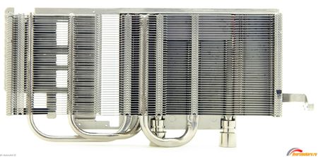

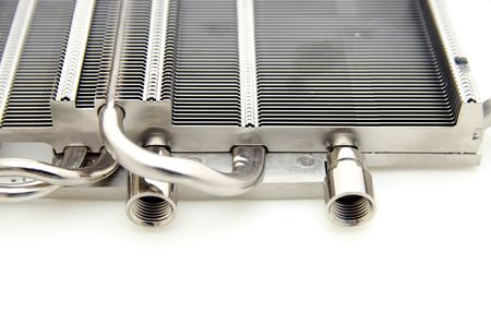

Основной радиатор можно разделить на четыре составляющие, не в прямом, а в переносном смысле. Все элементы между собой скреплены, и их нельзя отделить друг от друга.

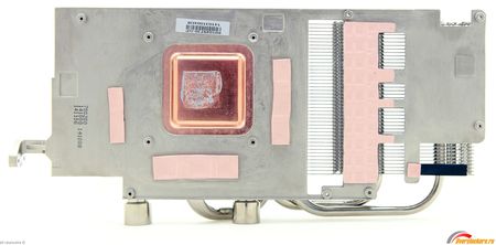

Обычно радиаторы состоят из ребер и тепловых трубок. В комбинированной системе охлаждения ASUS ROG Poseidon GTX 980 основой служит медная вставка.
Как я ни пытался разглядеть, но понять, является ли она испарительной камерой или нет, мне не удалось. Теоретически ее размеры говорят о том, что разработчики все же использовали испарительную камеру.
Внутри нее проходит U-образный канал, через который циркулирует охлаждающая жидкость. Снизу присутствует единая пластина охлаждения системы питания, соединенная с ребрами радиатора. Странно выглядят термопрокладки – они не закрывают целиком модули памяти. К медной подошве припаяны три тепловых трубки, которые другими концами вдеты в ребра.
Расстояние между пластинами достаточно большое. Да и толщина самих ребер приличная.
Не знаю почему, но в ASUS решили установить водопроводящую трубку со слишком маленьким диаметром, хотя входные отверстия рассчитаны на G1/4. Как следствие, из-за сильного усечения возрастает ГДС системы. При подключении такой видеокарты в общий контур пострадает КПД СВО.

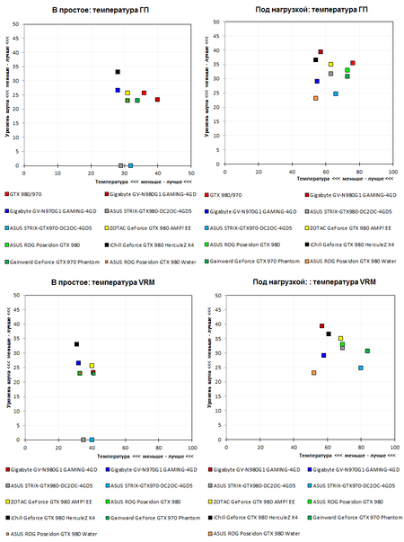

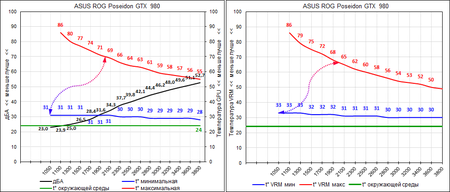

Пояснения к графикам:
- Красная линия – максимальная температура.
- Синяя – в режиме простоя.
- Черная линия показывает уровень издаваемого шума, при определенных оборотах вентилятора.
- Пунктирная линия указывает на диапазон регулировки в автоматическом режиме вентилятора.
В процентах указана скорость вентилятора/ов, выставленная в MSI Afterburner, начиная от 20% (иногда от 10%, когда это позволяет PWM вентилятора/ов; для видеокарт Nvidia от 35% или меньше, когда это позволяет PWM вентилятора/ов) до 100%, с шагом 5%. Таким образом, чтобы понять, насколько нагреется видеокарта, и как сильно она будет шуметь, скажем, при 50% скорости вентилятора, достаточно провести вертикальную линию через отметку 50%. В местах пересечения получаем три значения: с красной линией – максимальную температуру в нагрузке, с синей – температуру в простое, с черной – уровень шума.
Все видеокарты тестировались с заводскими частотами.
Температуры графического ядра/системы питания и обороты вентилятора/ов, полученные при использовании только воздушного охлаждения.
В случае ASUS ROG Poseidon GTX 980 возможность отключения вентиляторов во время простоя, как это сделано в серии Strix, не предусмотрена. И при бездействии в 2D видеокарта все же издает небольшой шум.
Под нагрузкой максимальные рабочие обороты крыльчаток поднимаются до 2000 об/мин. При этом уровень шума переходит черту бесшумности, подбираясь к 33 дБА.
Сводный анализ производительности систем охлаждения
Соотношение температуры и шумности в автоматическом режиме.
Без подключения к водяной системе охлаждения ASUS ROG Poseidon GTX 980 занимает среднюю позицию в тесте. Дроссели на печатной плате не издают писк, они скорее стрекочут. Под нагрузкой в чисто воздушном исполнении гибридная система охлаждения проигрывает многим аналогам. Компромисс в таком случае неизбежен.
