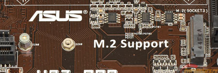

Помимо интерфейсов SATA и SATA Express, материнская плата располагает разъемом M.2:
Предусмотрены крепления для накопителей форм-фактора type 2260 и 2280. При этом поддерживается работа порта как в режиме PCI-E, так и в режиме SATA. В последнем случае разъем разделяет ресурсы с SATA Express.

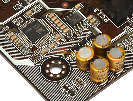

В левом нижнем углу ASUS H97-PRO находится звуковой тракт:
В качестве кодека используется бюджетное решение в виде Realtek ALC892, однако производитель не стал чрезмерно экономить и дополнительно распаял на плате микросхему усилителя для наушников Texas Instruments R4580I.

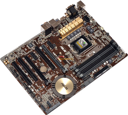

Фотография материнской платы, позволяющая оценить высоту компонентов:
Расположение элементов ASUS H97-PRO.

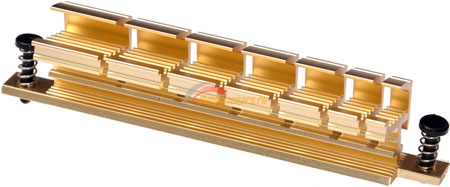

Что касается теплорассеивателя преобразователя питания ЦП, то он хоть и не крупен, но и не выглядит сугубо декоративной конструкцией:
Для умеренного разгона такого радиатора вполне может хватить, однако ситуацию омрачает тот факт, что он установлен только на части преобразователя питания CPU, на плате присутствуют и не накрытые им силовые элементы.
Используется термопрокладка средней толщины, контакт прокладки и транзисторов равномерен.

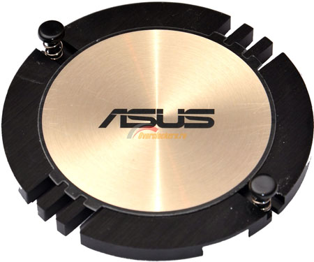

Для охлаждения микросхемы Intel H97 предназначен радиатор средних размеров:
С учетом низкого тепловыделения системной логики, эффективности такого решения должно хватить с запасом.
Для крепления конструкции используются подпружиненные пластмассовые «гвозди». Во избежание перекоса радиатора и скола микросхемы по углам «квадрата» присутствуют небольшие резиновые «подушки». В качестве термоинтерфейса применено некое подобие высохшей жевательной резинки; субстанция немного липкая, поэтому для очистки нужно обладать терпением.

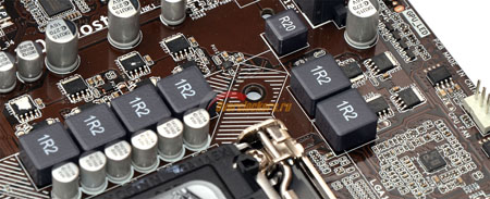

Преобразователь питания CPU выполнен по шестифазной схеме:
Контроллер промаркирован как DIGI+ ASP1252, в качестве транзисторов используется по два NXP 6030DLB на каждую фазу. Как уже отмечалось по тексту выше, плохо, что радиатор установлен только на площади четырех фаз питания из шести, элементы двух фаз сверху от процессорного разъема ничем не охлаждаются.
Преобразователь питания памяти однофазный:
Как и в случае с преобразователем питания ЦП, установлены транзисторы NXP 6030DLB. Правда, в данном случае их не два, а три.
