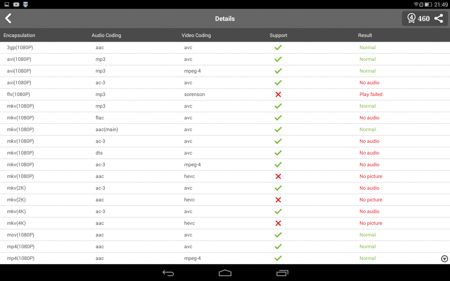

Начнем с тестирования «всеядности» форматов.

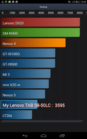

В тестовом пакете AnTuTu результат средний.

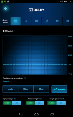

Зато в системе есть утилита Dolby, которая позволяет регулировать глобальные настройки эквалайзера, компрессора и выравнивание громкости.

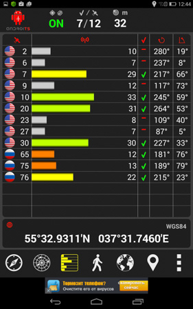

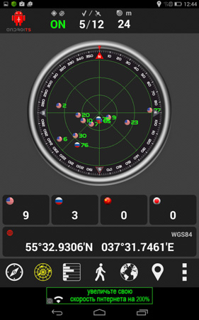

Система GPS работает хорошо. Первый запуск занимает всего 15 секунд, а повторный происходит почти мгновенно, так что использовать Lenovo Tab S8 в качестве навигатора – хорошая идея.

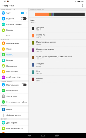

Файловая система Lenovo Tab S8
Lenovo Tab S8 комплектуется 16 Гбайтами встроенной флеш-памяти.
На «свежем» устройстве доступно почти 11.

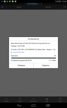

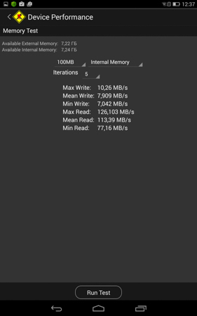

Скорость чтения с флеш-памяти высокая, а вот скорость записи оставляет желать лучшего.

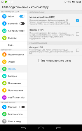

Отсюда и провал в скорости копирования файлов с ПК – всего 5 Мбайт/с. Поддерживаются режимы подключения РТР и МТР.

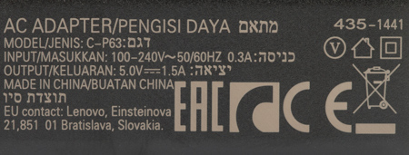

Заряжать его рекомендуется зарядным устройством с силой выходного тока в 1.5 А. Полный цикл заряда этим устройством занимает более трех с половиной часов, что может показаться излишне продолжительным. Интересно, что если применить зарядное устройство уже на 2 А, то время зарядки не уменьшается.

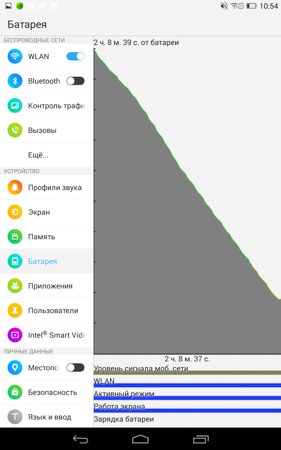

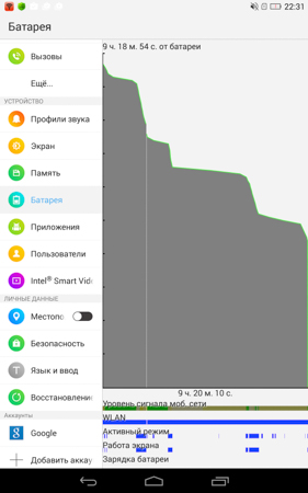

Печально, но результаты тестирования совсем не радуют. Сложно сказать, с чем это связано, но уровень автономной работы планшета очень скромный.
Судите сами, в реальной ситуации дело обстоит следующим образом:
| Веб-серфинг |
| Музыкальный плеер с выключенным экраном |
| Просмотр видео 720р |
| Режим максимальной нагрузки |
Всего два (!) часа при максимальной нагрузке могут опечалить любого геймера или любителя энергоемких приложений.
При активном, но разумном использовании у Lenovo Tab S8 нет шансов «дотянуть» до вечера. Совсем. Из моей практики – подзарядка требуется уже к обеду, а в режиме прогона бенчмарков мне пришлось подзаряжать планшет четыре раза.
Но это еще не все. Когда я вышел на улицу для съемки тестовых снимков в ночное время суток, заряд аккумулятора был около 50%. И спустя 10 минут пребывания на улице при температуре около нуля градусов аккумулятор… замерз! На графике видно, что батарея разрядилась мгновенно. Если зарядить ее на 100%, то такого не произойдет. При этом если отогреть устройство, заряд не возвращается. По одному экземпляру сложно судить о причинах возникновения этой проблемы, но помнить о ней все же стоит.
