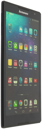

Lenovo Tab S8 комплектуется IPS экраном диагональю в восемь дюймов и с разрешением 1920 x 1200. Тип защитного стекла производителем не уточняется. Олеофобное покрытие очень слабое, на комфортность скольжения оно почти не влияет.

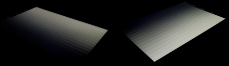

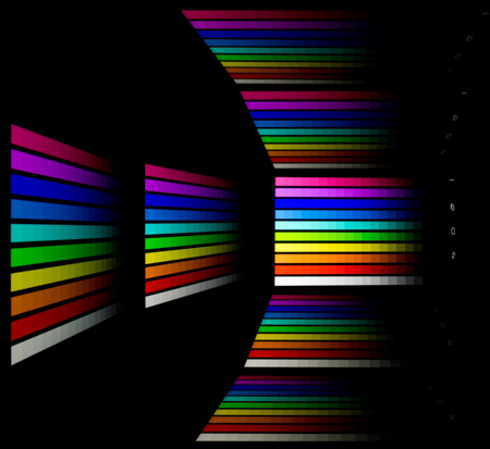

Углы обзора не самые выдающиеся, но и провальным результат назвать нельзя.

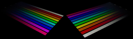

Диагональные углы обзора не выявили серьезного выгорания темных оттенков.

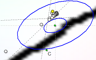

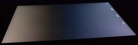

Неожиданно неплохой результат на сером градиенте.

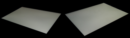

Специально для читателей – окрас белого поля практически отсутствует. Равномерность тона хорошая.

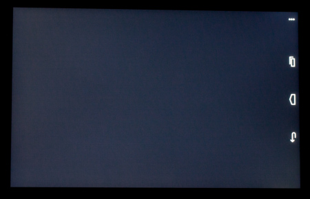

Glow-эффект выражен не очень сильно, но он есть.
Равномерность подсветки очень хорошая.

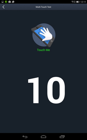

Сенсор способен обрабатывать до десяти нажатий одновременно.

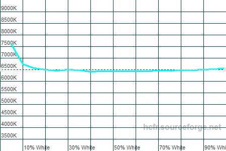

Цветовая температура в норме.

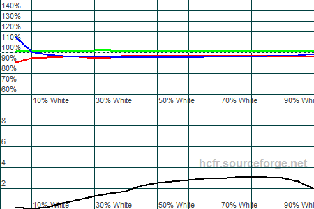

Удивительно, но и цветовые каналы намекают на то, что проводилась заводская калибровка.
