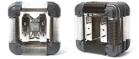

На первый взгляд перед нами многообещающий «куб». Что ж, протестируем и сравним, настолько ли он хорош. Но для начала посмотрим, от чего отталкивалась компания Zalman, создавая пассивную систему охлаждения FX70.

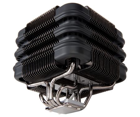

Zalman FX100 это громоздкая конструкция из тепловых трубок, алюминиевых пластин и пластиковых уголков. Под кубической шапкой скрываются необычно изогнутые тепловые трубки и основание.

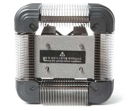

Сверху металлическая крышка, которая крепится на четыре винта. Под ней предусмотрена специальная прокладка, защищающая внутреннюю конструкцию при транспортировке.
Внутри «куба» находится двухсекционный радиатор, состоящий из узких пластин и пары тепловых трубок. Заметно, что через основание проходят четыре ТТ, а две крайние трубки в основании уходят во внутреннюю секцию.
Между малыми внутренними секциями устанавливается 92 мм вентилятор.

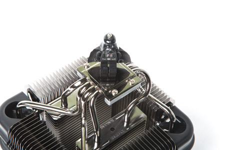

После снятия пластиковых уголков становится видно, куда уходят две центральные трубки основания – они расходятся широко в стороны. К ним припаиваются еще четыре секции, каждая из которых несет по три тепловых трубки.
Очень необычная конструкция, подробное описание данной системы охлаждения можно увидеть в обзоре, посвященном FX100.

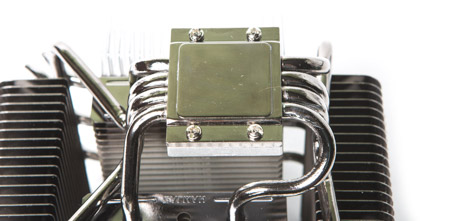

Основание отлично отполировано, в нем можно разглядеть очень четкое отражение. Само основание медное с никелированным покрытием.
Конструкция основания идентична FX70, те же размеры, та же толщина пластины (2.5 мм). К пластине с обратной стороны крепится четыре ТТ, а с внутренней части они закрываются металлической болванкой.
Основание смещено относительно центра радиатора, это сделано с целью обеспечить совместимость радиатора с ближайшими компонентами материнской платы.

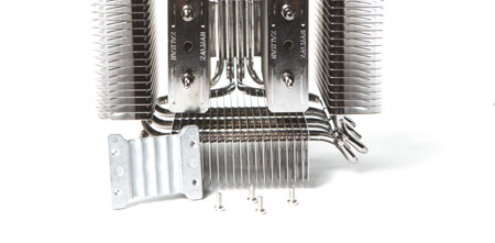

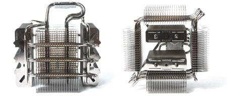

Выше уже упоминалось, что две крайние тепловые трубки приходят во внутреннюю секцию.
А две центральные трубки расходятся в стороны и образуют основную конструкцию из четырех теплорассеивателей.

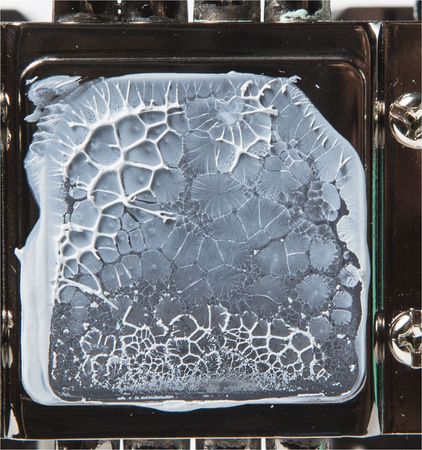

А вот тест отпечатка не идеален, несмотря на ровное основание. Всему виной несовершенное и неудобное крепление.

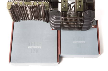

Для тестирования пассивных систем охлаждения Zalman была выбрана довольно дорогая пара вентиляторов из относительно новой линейки Redux австрийской компании Noctua.
Это Noctua NF-S12B redux-1200 PWM и Noctua NF-B9 redux-1600 PWM, спецификации которых сведены в единую таблицу.

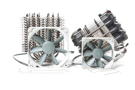

Для тестирования с главным героем обзора выбран один из самых тихих вентиляторов – Noctua NF-S12B redux-1200 PWM. Данную модель можно охарактеризовать как корпусную, она неприменима для радиаторов, поскольку обладает низким уровнем статического давления. Такая особенность вертушки идеально подойдет для создания имитации воздушного потока, схожего с таковым в системном блоке.

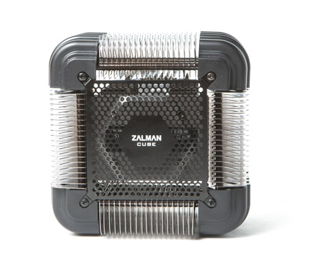

Для тестирования Zalman FX100 была выбрана модель Noctua NF-B9 redux-1600 PWM. Она является обычным 92 мм вентилятором, который подойдет как для корпуса, так и для радиатора.
В случае Zalman FX70 вентилятор устанавливается на кулер с помощью специальных скоб, предусмотрена возможность установки с двух сторон. В FX100 вентилятор вдевается внутрь, между двумя малыми секциями.
