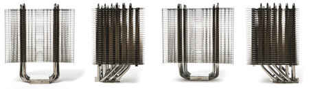

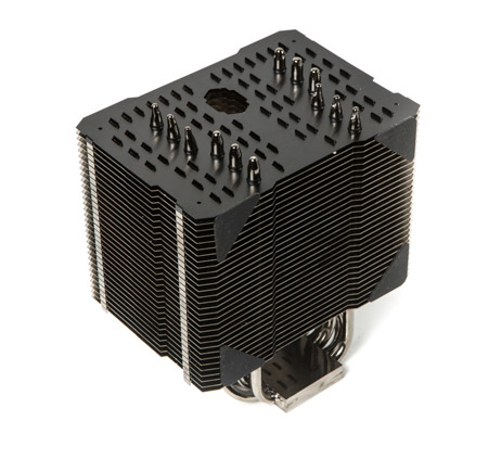

Перед нами все тот же Macho HR-02, только теперь он полностью черный благодаря никелированному покрытию.
С 2011 года практически ничего не поменялось, габариты остались теми же, что было ясно еще из вступительной таблицы. Единственное, что изменилось – размер основания, оно стало больше.

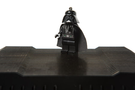

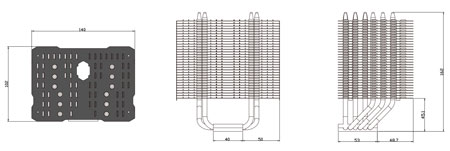

Повторюсь еще раз: размеры радиатора прежние – 140 х 102 х 162 мм. После никелировки он приобрел более интересный вид, что по достоинству должны оценить эстеты. И скорее всего из-за отсутствия вентилятора новая модель будет дешевле своего двухвентиляторного брата HR-02 Macho Black.

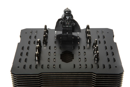

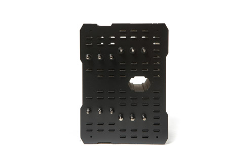

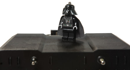

Самая верхняя пластина получила матово-черное покрытие, такая же была у HR-02 Macho Rev.B. Всего же на шесть тепловых трубок нанизана 31 алюминиевая пластина с черным никелированным покрытием. В ребрах присутствует прорезь, которая обеспечивает возможность закрутить винт крепления при установке радиатора.
Расстояние между пластинами осталось неизменным – 2.9 мм, толщина ребра составляет те же 0.5 мм. В каждой пластине сделаны специальные прорези, которые способствуют улучшению конвекции.
Благодаря этим прорезям и большому расстоянию между ребрами для эффективной отдачи тепла достаточно небольшого воздушного потока внутри корпуса.

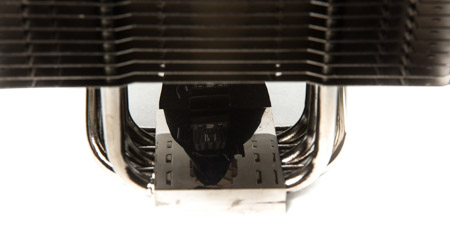

С внутренней стороны радиатора есть небольшое углубление.
А по бокам присутствуют углубления в ребрах. Сами углы ребер кулера срезаны, порезаться о них не выйдет.
Внешняя сторона радиатора также получила углубление, но уже более широкое.

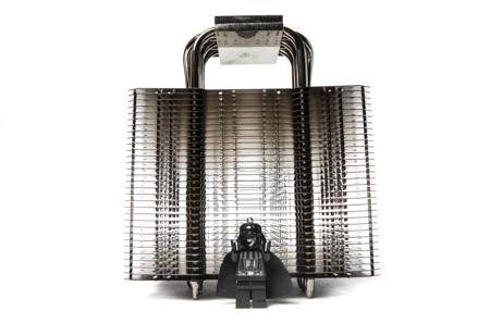

Если бы это был продукт Scythe или Zalman, то все эти углубления подразумевали бы особый технологический подтекст. С моей точки зрения компанию Thermalright стоит похвалить за отсутствие подобного маркетингового пиара.
Фирменная голографическая наклейка находится на последнем ребре с наружной стороны.

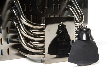

Основание

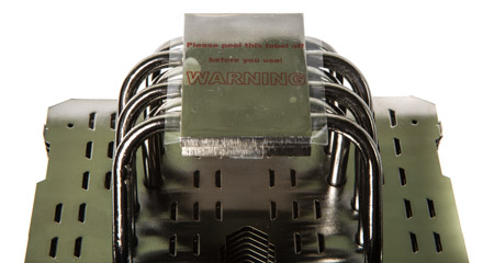

Основание Macho Zero скрывается под пленкой, перед установкой ее надо снять.

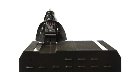

Отражение подошвы радиатора четкое и хорошее, правда, из-за темного никелированного покрытия всех деталей Дарта Вейдера не разглядеть. По отражению заметно, что присутствует неровность, это мы проверим чуть позже тестом с линейкой и закрепим итог тестом отпечатка.
Наружная сторона основания также получила зеркальную поверхность, судя по которой верхняя пластина может быть ровнее нижней, поскольку особых искажений не видно.

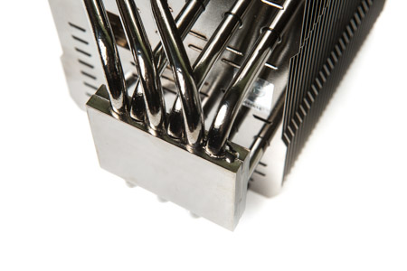

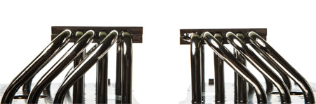

Тепловые трубки зажаты между двух медных пластин, внутри они спаяны, о чем свидетельствуют следы припоя. Толщина каждой пластины 5 мм.
Общая толщина подошвы – 10 мм, ширина – 40 мм, длина – 53 мм. Если сравнивать с предыдущей версией Macho, то основание заметно больше, оно удлинилось.

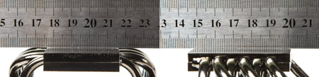

Тест с линейкой показывает, что горб у новой модификации Macho остался на своем месте, только теперь он не такой большой, как в предыдущих моделях. Тем не менее, его наличие омрачает общую картину.

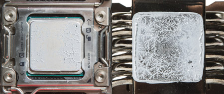

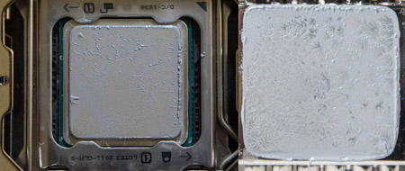

Тест отпечатка подтверждает присутствие горба. Лично мне не раз приходилось убеждаться в том, что кривое основание приводит к высоким результатам температур. Но не так страшен горб, как впадина в основании.

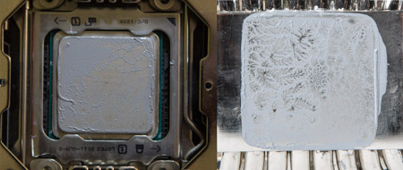

Для сравнения приведу отпечатки кулеров, взятых в качестве оппонентов. Первым продемонстрирую снимок Thermalright SilverArrow IB-E.
А вторым – Ice Hammer IH-Thor.
Отпечатки обоих противников идеальны. По этому параметру Thermalright Macho Zero заметно отстает.
