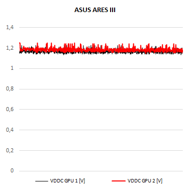

Напряжение vGPU.
С напряжением интереснее. Вместо стабильности мы получаем постоянно подстраивающиеся напряжения на обоих ядрах. Оно плавает от 0.96 В до 1.21 В в зависимости от ситуации с нагрузкой. Примечательно, что при этом частота ядер никуда не изменяется. Впрочем, изменить или поправить, либо совсем убрать адаптивный режим VRM не предоставляется возможным.

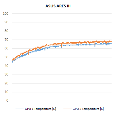

Температура GPU.
Температура GPU с вентиляторами, работающими с частотой 1200 об/мин, не достигла даже 70°C. Результат приличный, но стоит напомнить, какими усилиями он был достигнут: с применением отдельного двойного радиатора толщиной 30 мм и шумной помпы Laing DDC 1T. Если сменить Laing DDC 1T Plus на обыкновенную Laing DDC 1T, результаты ухудшатся на 5-7°C. А если снизить обороты до комфортных 800 об/мин, то проиграем еще около 10°C. Вот так приходишь к умозаключению, что для Ares III нужен трехсекционный отдельный радиатор, а поместить его в корпус не так-то и просто.
