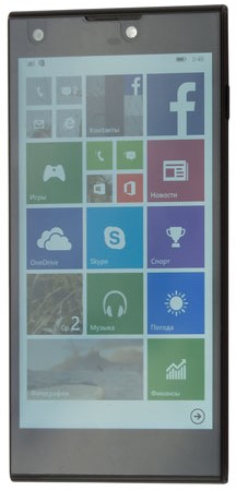

В DEXP Ixion W 5" установлена пятидюймовая матрица с разрешением HD, 1280 x 720 точек. Плотность точек – 293 на дюйм – минимально возможная на сегодняшний день для того, чтобы пользователь с нормальным зрением, не присматриваясь, не замечал в повседневном использовании пикселизацию.
Используется технология OGS – без воздушной прослойки между матрицей и защитным стеклом. Нет, к счастью, и пузырей под штатной пленкой на экране.

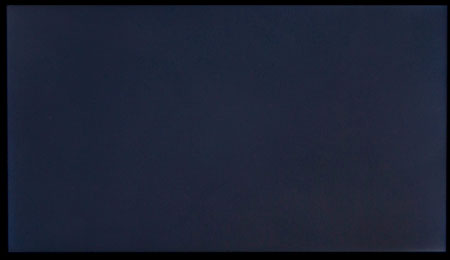

Равномерность подсветки неплохая, даже на черном никаких заметных засветок нет.

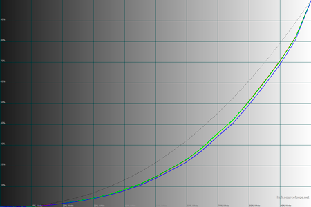

Правда, гамма-кривые могли бы выглядеть лучше. Они располагаются рядом друг с другом, но слишком уж завалены относительно «референса». Темные оттенки при этом будут сливаться, а светлые, наоборот, выглядеть бледными.

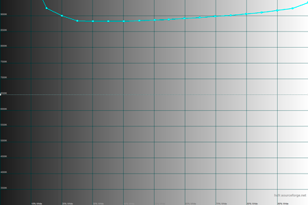

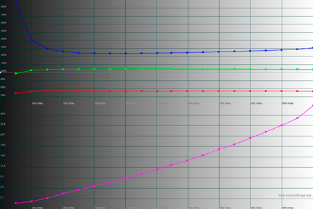

Цветовая температура сильно завышена – изображение выглядит холодным.

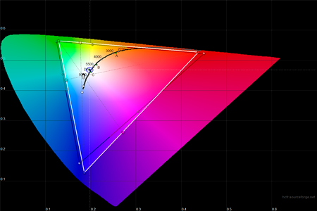

А вот цветовой охват, хоть и не соответствует стандарту sRGB, все же неплох. Самым красным оттенкам будет чуть не хватать насыщенности. Но зато сине-фиолетовые оттенки – глубже некуда

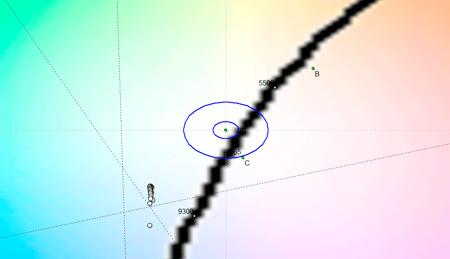

Точки серого клина располагаются рядом, но далековато от нейтральной области – неудивительно, с такой-то гаммой.

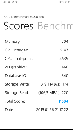

Герой обзора основан на одной из младших SoC в линейке Qualcomm – Snapdragon 200. Но при этом здесь все равно четыре ядра, работающие на частоте до 1.2 ГГц, 1 Гбайт оперативной памяти и видеоядро Adreno 302. Учитывая не самое высокое разрешение дисплея и общую нетребовательность ОС Windows Phone к аппаратным ресурсам, этого должно хватить.

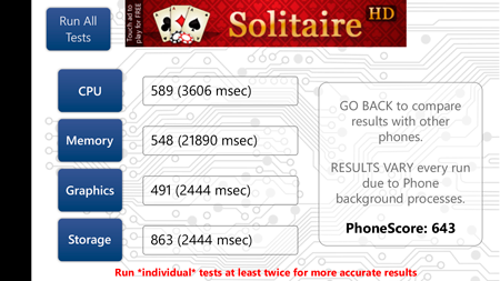

И хотя бета AnTuTu не слишком радует результатом, что интерфейс ОС и 2D-приложений, что трехмерные игры работают на DEXP Ixion W 5" неплохо. Те, что работают – ложкой дегтя является то, что наиболее производительные игры на аппарате просто не запускаются.
По ощущениям, например, Snapdragon 400 при HD разрешении дисплея аналогичное быстродействие в интерфейсе Android не обеспечивает.
