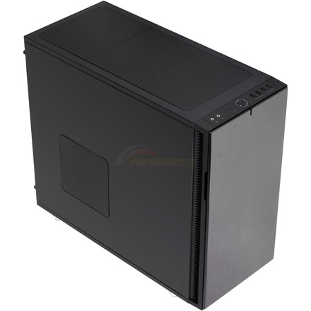

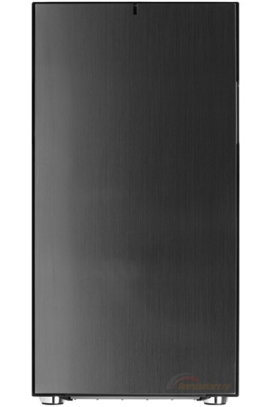

Fractal Design Define R5 получил строгий классический дизайн. Ничего нового по сравнению с предшественниками. Квадратные формы и прямые углы – для большинства пользователей подобный дизайн был и остается наиболее предпочтительным.
Фронтальная часть закрыта пластиковой дверцей. Она выглядит монолитной, какие-либо «опознавательные знаки», функциональные или дизайнерские элементы отсутствуют, лишь сверху виднеется «глаз» индикатора питания.

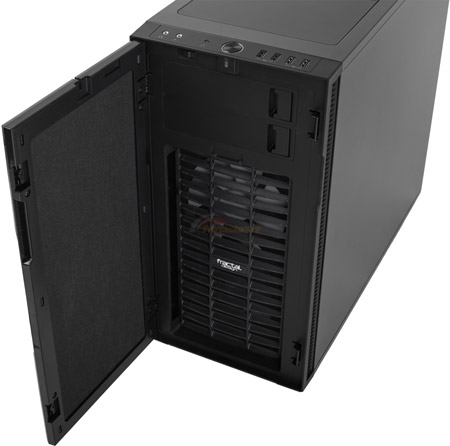

Дверца откидывается влево, но ее можно перевесить на другую сторону (с R4 проделать такое было нельзя), – наконец-то! Она фиксируется в закрытом состоянии при помощи двух защелок, максимальный угол открытия составляет приблизительно 110 градусов. Дверца не отличается высокой жесткостью, она хлипка, но не сказать, чтобы слишком. В большинстве случаев при закрытии ее приходится надавливать сверху и снизу. И зачем разработчик убрал магнит? Но можно ей «хлопнуть», тогда она закрывается с первого раза.
Строение фронтальной панели Define R5 заметно отличается от R4, и смотрится более продуманно и стильно. Дверца с внутренней стороны оклеена звукоизолирующим материалом на битумной основе, который также подавляет вибрации (в модели R4 он представляет собой бутерброд из двух слоев поролона разной пористости и толщины).
Панель пластиковая, почти полностью перфорированная крупными отверстиями (в R4 лишь узкие горизонтальные щели) с наличием противопылевой капроновой сетки, дополненная посередке логотипом производителя.
В верхней части находятся два 5.25-дюймовых отсека, закрытые глухими заглушками (у предшественника они перфорированные). Последние оборудованы защелками и легко снимаются. В самом верху расположен тумблер штатного контроллера вентиляторов.
Снимается и вентиляционная решетка, достаточно надавить на рычажок. Нужно это, чтобы, например, очистить фильтр от пыли или получить доступ к расположенным под ней вентиляторам (они прикручены с фронтальной стороны длинными винтами).

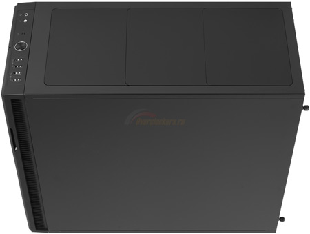

Все остальные элементы управления вынесены на переднюю часть верхней панели. В центре расположилась больших размеров круглая кнопка включения. Слева от нее – маленький «сброс».
Кнопки выведены заподлицо с верхней панелью, а ход кнопки включения довольно велик, поэтому случайное нажатие ей вряд ли грозит (кнопка перезагрузки так и вовсе нажимается каким-либо подручным инструментом).
Прозрачную окантовку кнопки питания подсвечивает тот же синий светодиод, который отвечает за расположенный ниже и чуть спереди индикатор. Яркость невелика, раздражать не должна. Индикатор активности накопителей в R5 также присутствует (R4 им был обделен).
Справа от кнопок – порты USB: два второй версии и два третьей. Они одинакового черного цвета, но промаркированы соответствующими надписями (разъем для подключения к материнской плате внутренний). С левой стороны – аудиоразъемы. Поддерживается только HDA, более старый стандарт AC'97 не предусмотрен.
Кроме кнопок и портов, сверху располагаются три большие вентиляционные решетки с крупным диаметром сот. Сюда можно установить три 140 мм или 120 мм вентилятора. Но в штатной поставке их нет, а сами вентиляционные отверстия закрыты специальными шумопоглощающими заглушками, именуемыми ModuVent. В Define R5 они теперь на защелках, их крепление безвинтовое (в R4 используются винты). Но чтобы снять заглушки, придется покопаться изнутри корпуса.

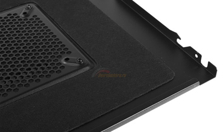

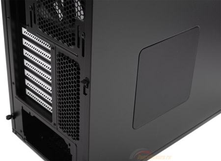

Левая боковая панель Fractal Design Define R5 наделена вентиляционной решеткой под 120- или 140-миллиметровый вентилятор. Она расположена в районе графического адаптера и изначально закрыта заглушкой ModuVent, которая прикручена винтами с внутренней стороны.
Одна из главных фишек Fractal Design Define R5 (как и R4) – с внутренней стороны обе боковые панели оклеены звукоизолирующим материалом, представляющим собой слой битумной основы, оклеенный с двух сторон тряпичным полотном (подобная «шумка» нередко применяется в автомобилях). Как было сказано ранее, в R5 этот же материал применяется на фронтальной дверце.
Правая боковая панель корпуса полностью глухая, какие-либо вентиляционные отверстия на ней отсутствуют.
Каждая стенка прикручена с заднего торца парой винтов с накатанной головкой, но снятие боковины происходит несколько по-иному, нежели в модели R4: панель снимается не сдвигом назад, а поворотом с задней стороны, после нажатия на защелку (правда, только левая панель, но зато на правой винты не съемные и потеря им не грозит). С фронтальной стороны корпуса панели фиксируются в специальных пазах на шасси.

Средняя часть занята слотами расширения, их здесь стандартно семь штук. Они закрыты съемными перфорированными заглушками. Дополнительный вертикальный слот, который был в R4, отсутствует. Вместо него в R5 довольно большая вентиляционная решетка. В самом верху находится вытяжной вентилятор, а слева от него – пустой вырез под I/O-панель материнской платы.

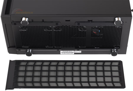

Днище у новинки претерпело изменения. Теперь вентиляционных решеток не две, как в R4, а целых три, они занимают всю площадь нижней панели. Вдобавок противопылевой фильтр, помимо того, что он закрывает все три решетки, снимается сдвигом не назад, а вперед. Мудрое решение конструкторов, теперь для снятия фильтра не нужно отодвигать системный блок от стены или вытаскивать его из какого-либо отсека.
Опорой Fractal Design Define R5 служат четыре прикрученные к днищу круглые ножки, выполненные из пластика и жесткой резины, с окантовкой из отполированного металла. В R5 они стали значительно длиннее, приподнимая корпус над поверхностью выше. Кроме того, теперь передние и задние ножки идентичные (в R4 различались диаметром и оформлением).
