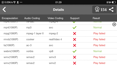

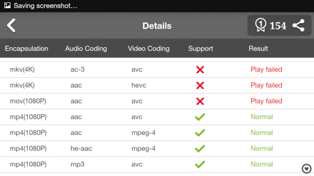

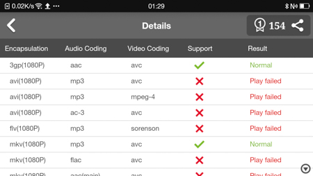

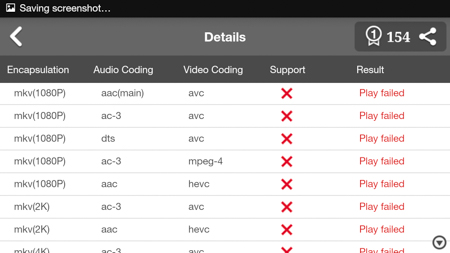

Начнем мы с тестирования «всеядности» форматов.
Результат в тестовой утилите AnTuTu Video не самый выдающийся, но при использовании MX Player с дополнительными кодеками проблем замечено не было.
Поскольку YouTube установить нет никакой возможности, проверить корректность воспроизведения не получилось.

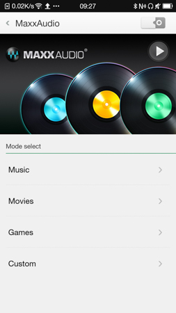

Интересный факт – несмотря на то, что смартфон поддерживает такие «улучшайзеры», как MaxxAudio и Dirac HD, Oppo N3 не позиционируется в качестве устройства для аудиофилов. А поддержки DTS, как было в случае с Find 5, уже нет.
Для тех, кто первый раз встречается с этими системами, напомню, что Dirac HD является готовым решением без тонкой настройки. Его задача хоть немного улучшить читаемость определенных частот при использовании дешевых наушников. А MaxxAudio представляет собой эквалайзер с предустановками и возможностью компрессии звука. Но пора разобраться по порядку.

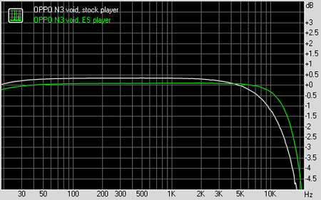

Попробуем запустить тест на стороннем плеере (встроенный в ES File Manager).
Внезапно! Искажения стали не такие выраженные, хотя график равномерности АЧХ лучше не стал:
Но его характер все-таки немного другой, затухание происходит в более отдаленной зоне. Сравним показания на одном графике для наглядности:
Особо здесь сказать нечего, но сам факт того, что «родной» плеер выдает немного другую характеристику, интересен.

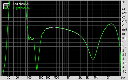

Может, новомодные технологии смогут помочь? Начнем с Dirac HD.
В целом здесь все понятно, ни на что выше оценки «Средне» рассчитывать не приходилось. Нам же интересен график неравномерности АЧХ.
Как и большинство сторонних эквалайзеров, Dirac HD с удовольствием «просаживает» средний диапазон частот и выделяет множество узких фрагментов в высоком диапазоне. Во избежание «бубнежки» усиление не коснулось диапазона ниже ~30 Гц.

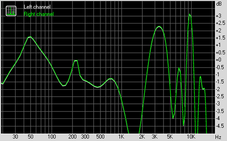

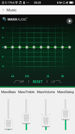

Посмотрим, чем нас может порадовать MaxxAudio. Для первоначального теста был выбран следующий «ровный» пресет (стоит по умолчанию). Для воспроизведения использовался стандартный плеер.
Полный отчет RMAA опубликовывать нет смысла – искажения очень похожи на те, что мы видели при использовании Dirac HD. А вот график равномерности АЧХ интересный:
Конечно, до «ровного» графика далеко. Обратите внимание, что в настройках пресета регулятор MaxxBass установлен почти в минимальное положение, тогда как основное усиление приходится именно на этот диапазон. Видно, что по сравнению с Dirac HD настройка более простая, без серьезной «просадки» среднего диапазона частот, да и верхний диапазон выделен очень деликатно. Тем не менее, «бубнежка» гарантирована.

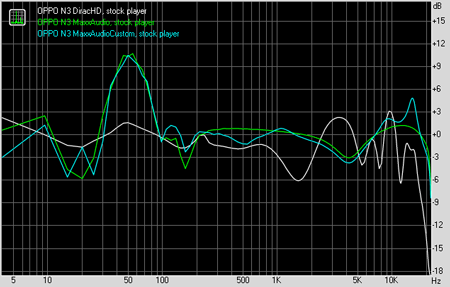

Сравним все технологии в одном масштабе:
Очевидно, что MaxxAudio получил несколько более мягкую обработку, но очень любит выкрутить басовый диапазон, а Dirac HD более избирателен, но в верхнем диапазоне частот обработка может быть резковата, некоторые высокочастотные призвуки могут «выпадать» из композиции.

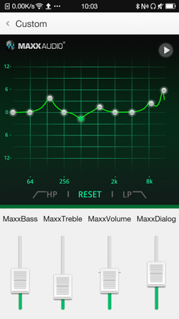

Но здесь стоит обратить внимание на бирюзовую кривую с пометкой «MaxxAudioCustom». Она была получена при помощи следующих настроек:
Интересно, насколько точно шпилька в области высоких частот на графике интерфейса совпадает со шпилькой в отчете RMAA. Разумеется, точек на эквалайзере явно не хватит для «хирургической» подстройки, но кое-какие мелочи можно подправить точно, если у вас найдется столько свободного времени и желания. Для аудиофилов с хорошей аудиоаппаратурой, как обычно, рекомендуется отключение всех примочек.
