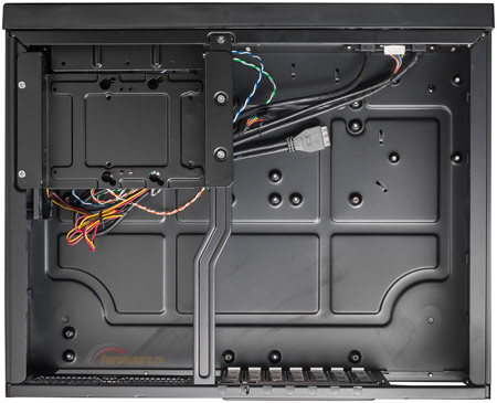

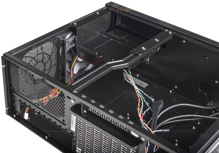

Внутренняя компоновка Silverstone GD09 смотрится простенько (собственно, как и другие HTPC), выделяется лишь нагроможденная конструкция в передней части, где размещаются оптический привод и накопители. Как и снаружи, внутренний окрас корпуса – полностью черный.
Также можно заметить горизонтальную стойку, соединяющую переднюю и заднюю часть, еще больше усиливая жесткость конструкции. Если устанавливается материнская плата крупнее microATX, то данный кронштейн требует демонтажа.
“Материнка” устанавливается на днище на стандартные стойки, шесть из которых уже вкручены на свои места. Поддерживаемый Silverstone GD09 форм-фактор материнских плат: ATX, microATX, а также серверные SSI-CED, что является для корпуса, позиционируемого как HTPC, нонсенсом.

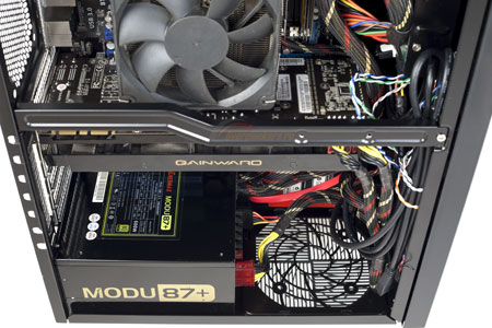

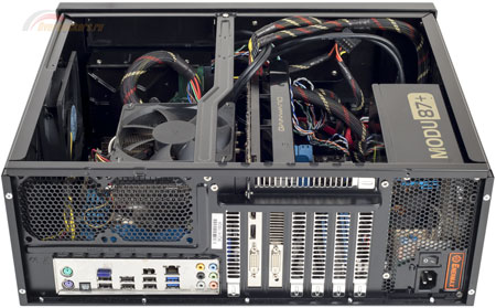

Блок питания размещается в задней левой части внутреннего пространства. Его ориентация может быть в обоих положениях, но разумеется, правильнее его будет установить вентилятором в боковине.
Заявленная производителем максимальная длина блока питания составляет 220 мм. Но здесь есть свои нюансы. Так как модульные БП могут иметь различную рабочую длину с учетом разъемов, будут приведены только цифры.
Так, расстояние до 120-мм вентилятора, если таковой установлен, равно 180 мм. Если установлен 80-мм вентилятор, расстояние увеличивается до 195 мм. Расстояние до установленного SSD накопителя также составляет 195 мм (при размещении накопителя он блокирует дальнейшее наращивание длины БП), но при этом стоит учитывать длину подключаемых к нему разъемов. В целом, в моем случае беспроблемно удалось разместить модульный блок питания длиной 160 мм, а также установить 120-мм вентилятор и SSD накопитель.

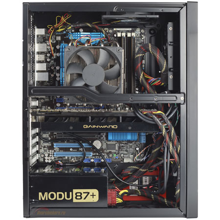

Максимальная длина графического адаптера составляет 310 мм, а высота процессорного кулера 138 мм. Но в случае последнего не все гладко, особенно это касается размещения в корпусе охладителя топ-конструкции. В моем случае стендовый кулер вместить не удалось, мешалась корзина для устройств работы с данными. Было решено, что лучше ее демонтировать, благо она съемная, чем устанавливать низкопрофильный кулер в ущерб эффективности охлаждения CPU. При этом осталась возможность разместить один из двух 3.5-дюймовых жестких дисков.

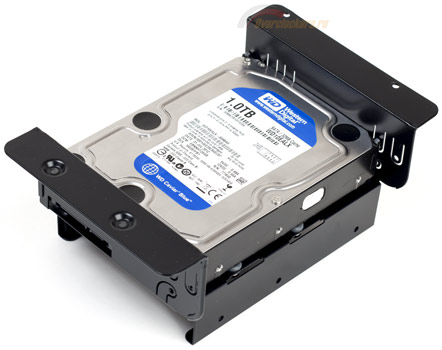

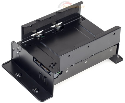

Но вернемся к корзине для накопителей. Данная конструкция удерживается посредством четырех винтов, верхняя часть предназначена для установки 5.25-дюймового оптического привода, а нижняя поддерживает установку одного 3.5-дюймового жесткого диска, либо двух 2.5-дюймовых. Крепление последних осуществляется без применения антивибрационных прокладок, поэтому лучше устанавливать SSD. Если 5.25-дюймовое устройство не установлено, накопители можно разместить в верхнем отсеке.

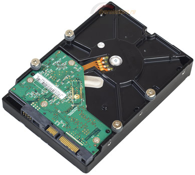

При установке жесткого диска, в первую очередь требуется установить силиконовые прокладки в отверстия в корзине, а затем прикручивать диск винтами с ограничителем. Разъемы накопителей обоих типоразмеров выводятся через предназначенные для них отверстия в металле.
Вот так делать не следует, иначе установка HDD окажется невозможна:

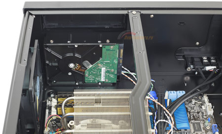

Место для еще одного 3.5-дюймового жесткого диска расположено перед корзиной, где диск размещается вертикально. Силикон здесь не предусмотрен, однако имеются прокладки из мягкого материала.
Диск можно прикрутить только с верхней стороны, тогда он будет находиться в висячем положении, слегка контактируя с нижней прокладкой. Входящий в комплект кронштейн призван удерживать диск в нижней части, однако в этом случае через кронштейн будет наблюдаться прямой контакт непосредственно с самим днищем, и возможно увеличение передаваемой на корпус вибрации.

Каких-либо серьезных неудобств при сборке компьютера в Silverstone GD09 выявлено не было. ПК собирается на удивление быстро и просто. Единственный обнаруженный нюанс: если в систему устанавливается 160-мм блок питания и перед ним размещается SSD накопитель, кабели к последнему желательно подключить заранее, а затем прикручивать его к днищу. Иначе окажется затруднительным подключение к SSD проводов.
Не вызывает проблем и укладка различных кабелей, которые больше сосредоточены перед БП.

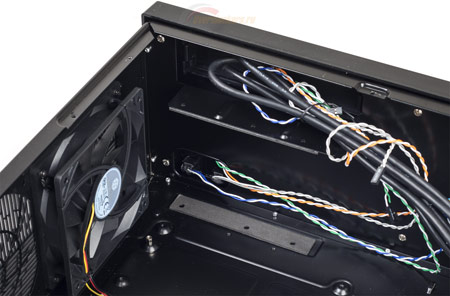

Система охлаждения Silverstone GD09 функционирует таким образом, что внутри корпуса создается исключительно положительное давление, тем самым значительно снижается проникновение внутрь корпуса пыли, которая задерживается быстросъемными противопылевыми фильтрами, расположенными на всех впускных отверстиях. При этом все вентиляторы (без учета двух возможных “восьмидесяток” на тыловой панели) должны функционировать на вдув.
В штатной комплектации корпуса установлен только один фирменный вентилятор типоразмера 120 х 120 х 25 мм, расположенный на правой боковой панели и функционирующий на вдув. Номинальная скорость вращения – ~1200 об/мин. Обороты были замерены тахометром на материнской плате, хотя производитель на своем сайте указывает скорость вращения как ~900 об/мин.
Рядом можно добавить второй вентилятор аналогичного типоразмера, а также установить еще одну 120-мм или 80-мм “вертушку” на левой боковине. Последняя придется кстати, если в системе установлен “горячий” видеоускоритель.
