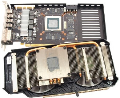

Для начала нужно всего лишь открутить четыре подпружиненных винта в области графического процессора.
На снимке ниже хорошо видно, что при сборке немного промахнулись при нанесении термопасты, однако при прохождении тестов проблем не возникло.

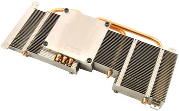

Кулер состоит из достаточно крупного радиатора, набранного из 36 алюминиевых никелированных пластин, пронизанных тремя 6 мм тепловыми медными трубками U-образной формы.
Ничего выдающегося, однако в плюс такой конструкции можно занести продольное расположение пластин, позволяющее отводить часть горячего воздуха на заднюю планку к прорезям и выводу его вовне.
Пластины радиатора ближе к середине отличаются небольшим свободным пространством для удобства прокладывания проводов от вентиляторов и размещения разъемов дополнительного питания.

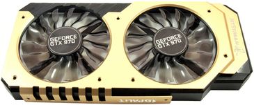

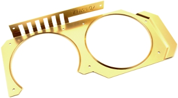

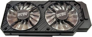

Пора перейти к кожуху, благо руки чешутся, показать вам его с декоративной пластиной и без. Как по мне смотрится и так, и так здорово, лишь бы убрать у «черного» варианта стойки для крепления винтиков.

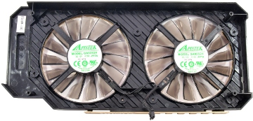

С обратной стороны открывается вся картина полностью. Вентиляторы несъемные, и в случае выхода их из строя вам либо в гарантийный отдел, либо к применению грубой силы.
Они изготовлены фирмой Apistek и получили диаметр крыльчатки 87 мм. Маркировка GA92S2H, заявленные характеристики: напряжение 12 В, потребляемый ток 0.35 А.
По показаниям программного мониторинга скорость вращения крыльчатки составляет 0-2380 об/мин.
На ней выбито наименование и логотип компании, а ее золотистый блеск навевает мысли об отличных результатах эффективности системы охлаждения и разгона.

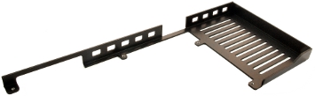

Теперь подробнее рассмотрим усиливающую пластину и радиаторы, оставшиеся на плате.
Металлическая основа со сквозными прорезями для потоков воздуха, защищающая печатную плату от прогиба под массой кулера, неплохо справляется со своей задачей.

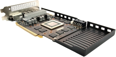

Как и небольшой алюминиевый радиатор для отвода тепла от элементов силовой части. Его невысокое оребрение хоть и не вселяет уважение, но перегрева при тестировании не отмечалось.

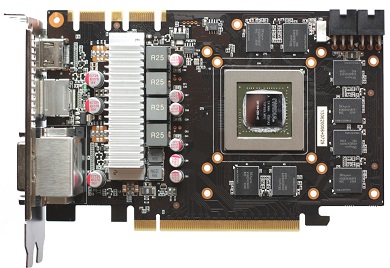

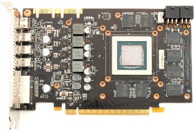

А теперь переходим к вкусненькому и вернемся ко второй части поговорки «… провожаем по уму». Если вас настигло чувство дежавю, как и меня, то все в порядке, перед нами отпрыск, построенный на темно-коричневой печатной плате Palit GeForce GTX 760 JetStream, которая побывала в лаборатории годом ранее.
Palit GeForce GTX 970 JetStream
Как можно видеть, сходство впечатляет. Унификация – дело тонкое, и ее проводят уже в полном масштабе. Ругать или корить за это производителя не в моей компетенции, особенно учитывая тот факт, что в прошлый раз модель GeForce GTX 760 JetStream показала себя достойно. Но вернемся к нашему герою.
При разработке ускорителя Palit GeForce GTX 970 JetStream применялась качественная элементная база, отметим использование твердотельных конденсаторов и микросхем DrMOS, что должно положительно сказаться на разгонном потенциале, стабильности и надежности работы новинки.
Питание выполнено по схеме 4+2 (для GPU и микросхем памяти соответственно), за управление отвечает ШИМ-контроллер NCP81174.
Сердцем новинке послужил процессор GM204-200-A1 с тремя отключенными блоками SMX и полноценной 256-битной шиной памяти.
На плате распаяны восемь микросхем памяти по 512 Мбайт каждая производства Samsung с маркировкой K4G41325FC, что дает общий объем памяти в 4 Гбайта при шине 256 бит.
Паспортная частота составляет 1753 МГц (эффективная частота 7012 МГц).
