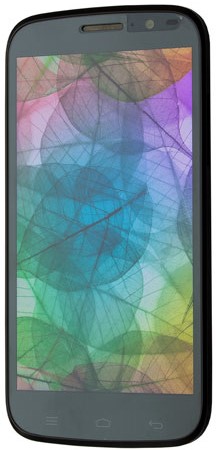

DEXP Ixion X 5 оборудован пятидюймовой IPS матрицей с разрешением 1920 х 1080 пикселей. Физический размер дисплея – 111 х 63 мм, соотношение сторон 16:9. Плотность пикселей 441 ppi – отличный параметр, который вы наверняка уже выучили наизусть.
Такое изображение воспринимается очень четким. Особенно, когда используется технология OGS – без воздушной прослойки между стеклом и матрицей, как в тестируемом аппарате.

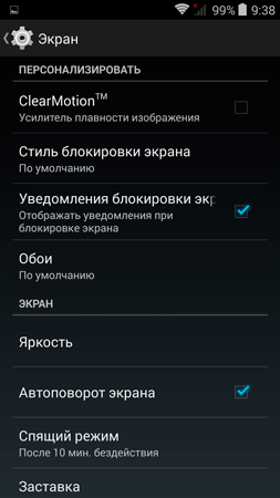

Из дополнительных возможностей производитель предлагает использовать только функцию усиления плавности изображения. Разница в качестве изображения есть, хоть она и невелика. Кому-то наверняка понравится вариант с «улучшайзером».

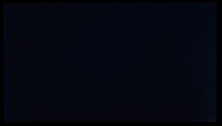

Есть небольшие нарекание к глубине черного цвета, но в целом данное поведение нормально для IPS матрицы. Особенно в сравнении с конкурентами из среднего сегмента.

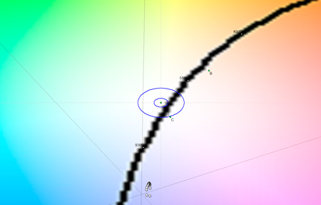

Как обычно, мы протестировали цветопередачу при помощи колориметра X-Rite ColorMunki Display. Начнем со значений яркости и контраста:

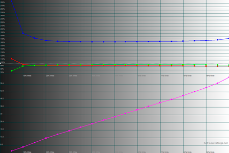

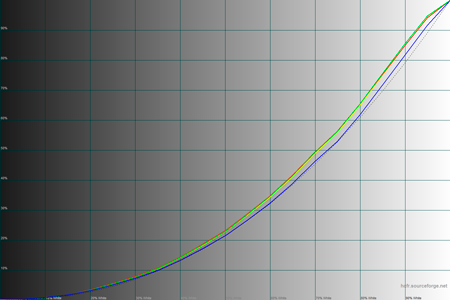

Гамма-кривые чуть задраны в верхней части – светлые оттенки будут выглядеть блекло. В остальном все неплохо, они ровные, и лишь синий канал чуть завален. Впрочем, для экрана мобильного устройства это не столь критично.
Синий канал уже привычно выбивается и на графике цветовых каналов – цветовая температура привычно для смартфонов завышена, изображение «синит».

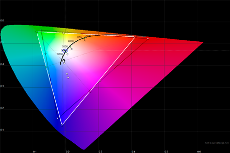

Обычно это не сказывается на цветовом охвате. Но в данном случае он изрядно смещен в сине-зеленую область, а вот красные оттенки особой насыщенностью похвастать не могут.
Да и точность калибровки хромает. Хотя точки серого клина и располагаются «кучно», но все – вдали от области Delta<10.
