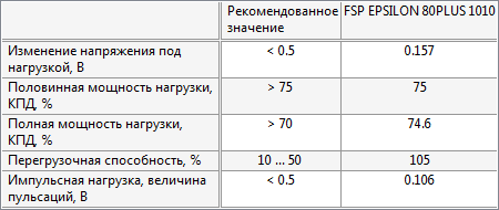

Дежурный источник
В компьютерном блоке питания два преобразователя. Основной, формирующий все напряжения питания, хорошо известен и его качество работы измерено. Но второй преобразователь, «дежурный источник», не менее важен.
Он обеспечивает функционирование некоторых узлов компьютера при отключении основного преобразователя в выключенном состоянии или режиме сна. Кроме того, качество его работы может оказывать влияние на процесс включения блока питания и работу съемных внешних устройств через интерфейс USB. А потому он должен подвергаться не менее тщательному анализу, чем силовая часть БП.
При измерении КПД в зачет идет только эффективность работы этого источника, фоновое потребление в блоке питания не учитывается.

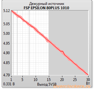

Нагрузочная характеристика:
Никаких замечаний, но напряжение меняется все же сильно, хотелось бы поменьше.

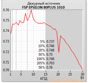

КПД
Данный источник демонстрирует неплохие данные, перегрузочная способность в два раза при общем КПД около 75%.

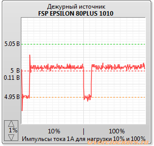

Импульсная нагрузка
Переходной процесс «спокойный», какие-либо «срывы» отсутствуют. Хороший результат.
К качеству работы дежурного источника явных претензий нет.

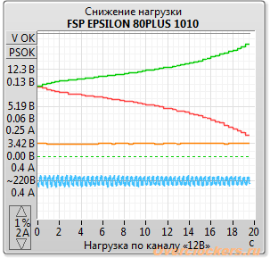

Первый тест состоит в постепенном уменьшении тока нагрузки на БП с «низких» (соответствует старым стандартам) до сверхнизких (новые редакции стандартов).
Снижение тока нагрузки по «12 В» приводит к повышению уровня на нем и снижению на выходе «5 В». На выходе «3.3 В» уровень остался прежним. Такое поведение свойственно групповой стабилизации.

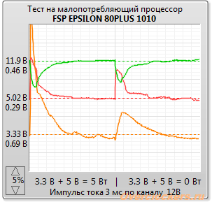

Импульсная характеристика:
Да уж. Если у вас есть заклятый враг, и он собирает компьютер на процессоре Haswell, посоветуйте ему данный блок питания - не прогадаете.

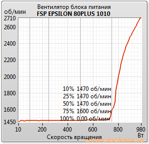

Скорость вращения вентилятора
До двух третей мощности нагрузки FSP Epsilon 80Plus 1010 вообще не управляет вентилятором, он крутится на минимальных оборотах. С одной стороны, это хорошо – отсутствуют эффекты «завывания» под переменной нагрузкой. С другой – 1470 об/мин, разве это хорошо?
Уровень шума
При столь высокой скорости вращения подобный уровень шума выглядит странно, но вспомните о конструкции вентилятора – всего лишь семь лопастей, которые сильно повернуты. Все это позволяет значительно снизить как уровень шума, так и его производительность.
С учетом того, что блок питания не смог длительное время работать при полной нагрузке, тестирование было остановлено на отметке 980 Вт.
