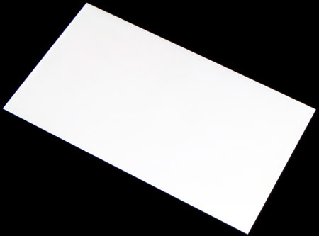

Оттенок белого цвета можно назвать если не идеальным, то, как минимум, очень близким к таковому.

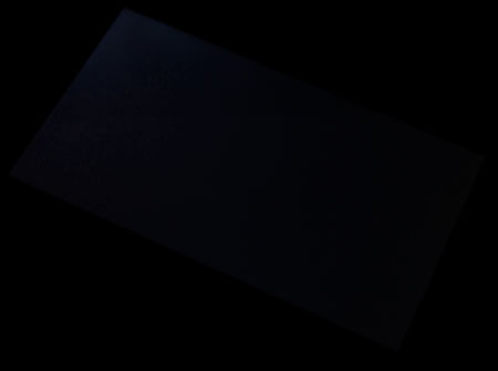

Черный хоть и отливает чуть синевой, также отображает картинку на уровне самых качественных IPS матриц. Во всяком случае, человеческому глазу не так уж и просто определить погрешность цвета.

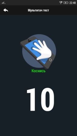

Мультитач поддерживает до десяти одновременных нажатий, каждое касание определяется абсолютно корректно.

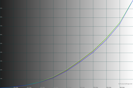

С помощью колориметра X-rite Color Munki Display мы провели замеры яркости, а также оценили заводские настройки цветопередачи. С результатами вы можете ознакомиться ниже.
Результаты минимальной яркости черного порадовали – нечасто матрицы IPS приближаются к показателями AMOLED экранов. А вот контрастность не впечатлила, особенно на минимальном уровне подсветки.
Линии цветов расположились близко друг к другу, но референсное значение проходит явно выше, точность отображения в результате будет не самой идеальной. Впрочем, отличить реальную картинку от идеальной сможет не всякий пользователь.
Синий и зеленый близки к идеальному значению, чего не скажешь о красном. Хотя если сравнить с дисплеями оппонентов, то такие показатели выглядят весьма конкурентными.

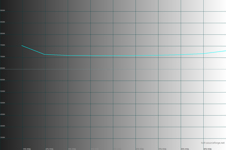

Традиционно для современных решений, цветовая температура завышена относительно идеального значения в 6500К. Показатели нашего героя равняются примерно 7000К – неплохой результат по современным меркам.

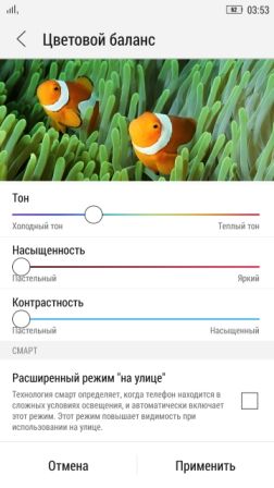

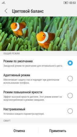

Производитель обеспечил свою модель возможностью изменения цветовых профилей дисплея, для чего предусмотрено несколько штатных режимов. Однако, если вам этого мало – к вашим услугам ручной режим настройки. Он позволяет самостоятельно настроить тон, насыщенность и контрастность цвета.
В итоге настройки дисплея можно назвать хорошими. Видно, что производитель поработал над качеством картинки.
