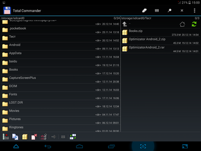

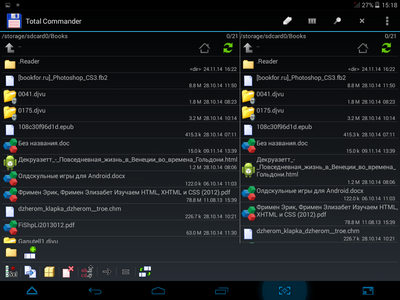

Итак, свайп вправо/влево - переключение между окнами. В остальном одни тапы с переходами по уровням, как и у оригинала.

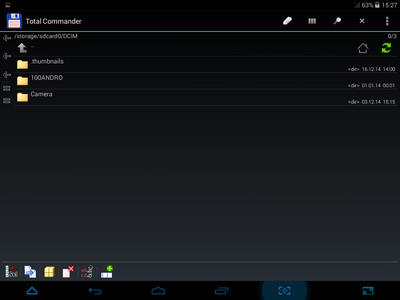

Единственное, что необходимо отметить, это то, что надо быть очень метким, чтобы тапнуть не на ту строку, хотя при некоторой сноровке и десятидюймовом экране привыкнешь быстро. По крайней мере, с семидюймовым особых проблем не было.

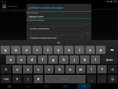

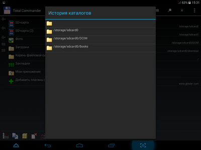

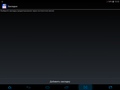

Верхний сайдбар традиционно представлен несколькими быстрыми клавишами и меню с настройками. Можно просмотреть историю открытых каталогов, а также добавить закладку, чтобы не возвращаться к часто используемой папке.

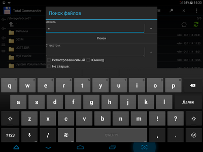

Далее ищем, если забыли, где находится тот или иной файл. Искать можно по названию, расширению и части текста. Ну и если вы закончили свои изыскания, жмем крестик, чтобы выйти. Кстати, если вы вышли и снова зашли, то вернетесь к тому же окну.

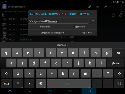

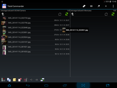

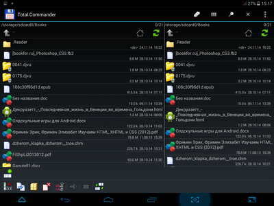

В нижнем сайдбаре можно указать директорию, которую мы хотим отметить, после чего мы можем перетаскивать необходимое из одного окна в другое. Хотя гораздо проще выделить папку простым нажатием по ее иконке. Итак, пробуем скопировать из одного окна в другое.
Drag & Drop работает на ура. Только один момент – подольше жмите на сам файл, а уже потом перетягивайте. Если вас такие манипуляции не устраивают, то все тоже самое можно сделать, просто нажав вторую кнопку слева в нижнем сайдбаре. Как и в оригинале, автоматически выберется то окно, куда вы хотите отправить или переместить файл.

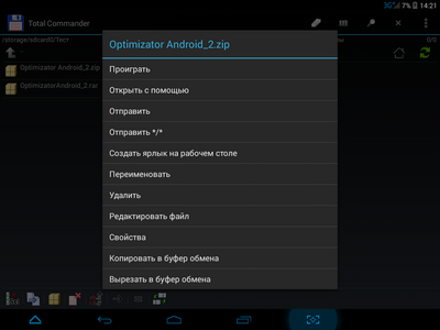

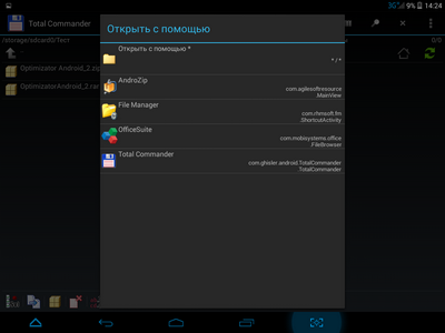

Также при длительном нажатии на файл (не на иконку) всплывает дополнительное меню, где можно выполнять различные действия, например, проиграть медиа (во внешнем проигрыватели). Есть возможность открыть его через сторонние программы. В нашем случае это другие файловые менеджеры и OfficeSuite.

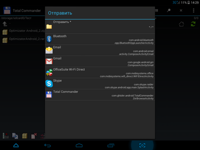

Далее можно выбрать, как отправить файл. Доступна отправка через Bluetooth, e-mail, Skype и прочее. Здесь же сохраняем необходимое в любую директорию файловой системы. Кстати, здесь же есть небольшая, но очень полезная опция – создание ярлыка файла на рабочем столе.
Далее идут стандартные операции: переименовать, удалить и копировать/вставить из буфера обмена.

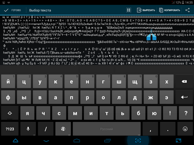

Редактирование файла (в нашем случае doc) происходит либо во внешнем редакторе, либо во встроенном Total Editor. Последний вариант не только заставил наше устройство призадуматься, но и открыл простой текстовый документ в неправильной кодировке.
С txt дела обстоят гораздо проще, хотя требовать открытия документов Word со всем форматированием от приложения объемом чуть меньше двух мегабайт откровенное кощунство.

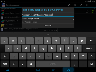

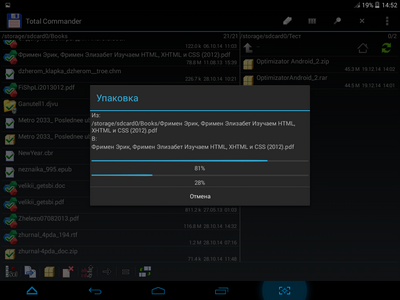

С контекстным меню разобрались, теперь вернемся к нижнему сайдбару, а именно к третьей кнопке слева. Это упаковка выбранного файла в zip (rar, к сожалению, только распаковывается). Доступна зашифрованная упаковка и девять степей сжатия.

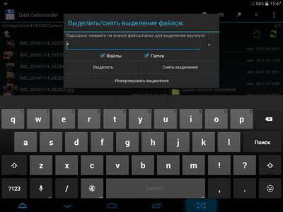

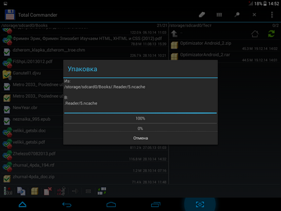

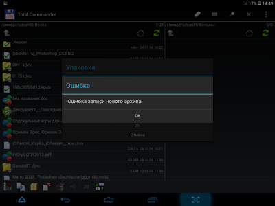

Чтобы проверить скорость работы, заархивируем все книги, которые мы использовали для тестирования ридеров. Выделять пришлось каждый, так как клавиши «выделить все» мы не нашли, если она есть, то поправьте нас в комментариях. Итак, упаковываем в zip по максимуму. Кстати, не забудьте указать, куда архивировать, то есть открыть нужную директорию в другом окне.
В итоге запаковка папки весом 288 Мбайт заняла около трех минут, после чего TC благополучно подвис, а перезагрузив приложение, мы увидели готовый архив объемом 273 Мбайт.
В общем, не так уж и плохо, если учесть мобильное предназначение этого файлового менеджера, но вот подвисание заставило подзадуматься.

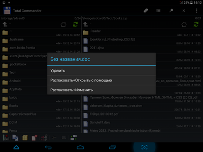

Выделяем тот же архив, но тапнув по иконке упаковки, мы получаем именно упаковку, а не распаковку. Порывшись, мы так ее и не нашли. Чтобы распаковать, необходимо открыть архив, выбрать конкретный файл, а уже потом, сделав длительный тап по нему, распаковать/изменить куда вашей душе угодно. Жаль, хотелось бы иметь функцию полной распаковки архива.

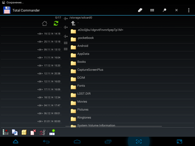

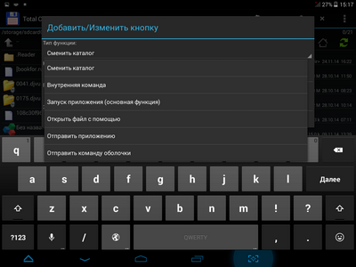

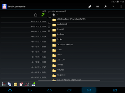

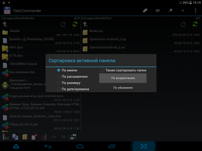

Давайте наконец закончим разбираться с нижним сайдбаром. После «кубика упаковки» идет удаление файла, сортировка, расширить/сжать окно, дублировать окно и добавить другое действие в сайдбар. Последний вариант позволяет кастомизировать TC, то есть настроить свою ленту часто используемых кнопок.

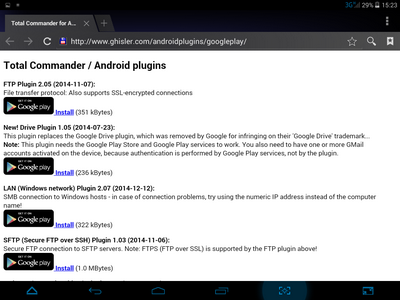

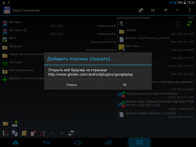

Жмем кнопочку «домой», которая находится рядом с клавишей «обновить в правой верхней части обеих окон, и тапаем на «плюсик», чтобы добавить плагины, коих у оригинального TC великое множество. Итак, доступны FTP, LAN, SFTP-плагины и дополнения для работы с облачными хранилищами. Для чего это нужно, думаем, объяснять не стоит, тем более учить коннектиться по тому же FTP.
От себя скажем, что примочки эти работают, не проверяли только LAN-плагин, так как у меня попросту отсутствует это подключение, только Wi-Fi и 3G.
