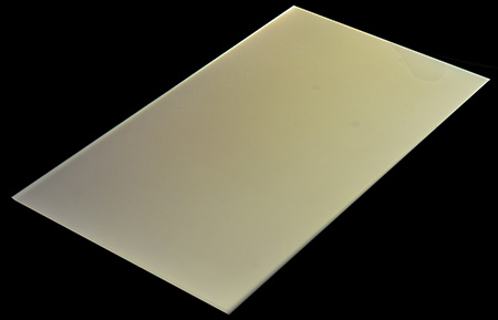

Углы обзора максимальные. Изображение отчетливо видно, даже если смотреть на экран практически в профиль.

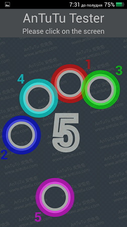

Дисплей поддерживает до пяти точек одновременного касания включительно и обладает хорошей чувствительностью. Практически все касания корректно обрабатываются.

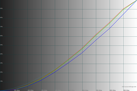

Далее переходим к цветопередаче и начнем с гамма-кривых. Тут дисплей демонстрирует нам не самые высокие показатели. Заметен сильный разброс линий, к тому же они лежат на внушительном расстоянии от референсной кривой.
Цветовой охват немного не дотягивает до стандарта sRGB. Особенно сильно страдает сине-зеленый градиент.
Зато цветовые каналы стабильны.

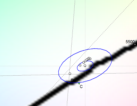

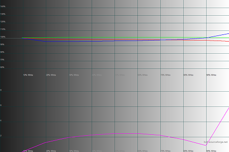

Точки серого клина лежат кучно и все попадают в диапазон DeltaE<10. Поэтому паразитных оттенков на сером градиенте практически нет.

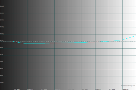

Цветовая температура практически соответствует стандартному значению 6500К.

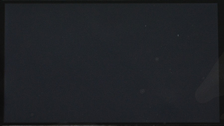

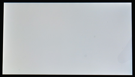

К равномерности подсветки нет никаких претензий. При стандартном использовании зоны пересвета не заметны.
А вот под углом цветовой сдвиг становится немного заметен.
