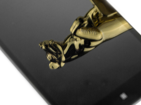

В Lenovo S856 установлена 5.5'' IPS матрица. Разрешение адекватное – 1280 х 720. Олеофобное покрытие присутствует, скольжение комфортное. Тип защитного стекла производителем не указывается.

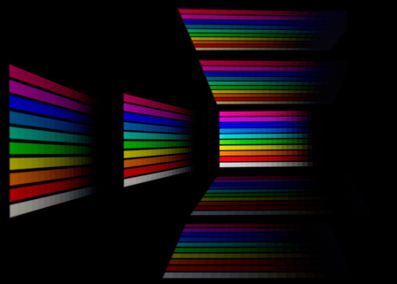

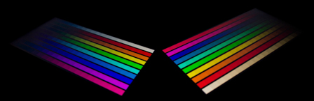

Падение яркости более существенное, чем хотелось бы.
При диагональных углах обзора цвета немного искажаются, это нормальная ситуация для данного сегмента.

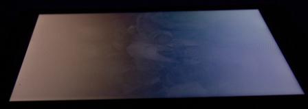

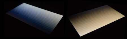

Серый градиент заметно окрашивается в теплый или холодный оттенок, в зависимости от угла обзора.

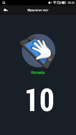

Сенсор способен поддерживать до десяти нажатий одновременно.

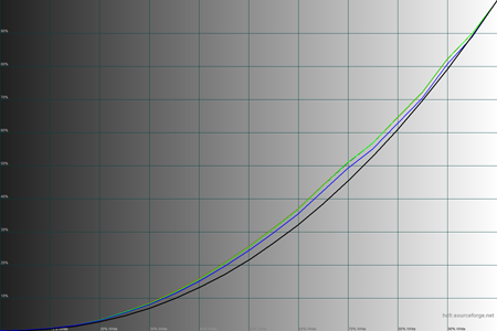

Гамма-кривые заметно отклоняются от «референса».

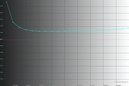

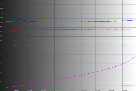

Цветовая температура слегка завышена относительно 6500К.
Синий и зеленый каналы настроены неплохо, а вот красный отклоняется на 15% от желаемого значения.

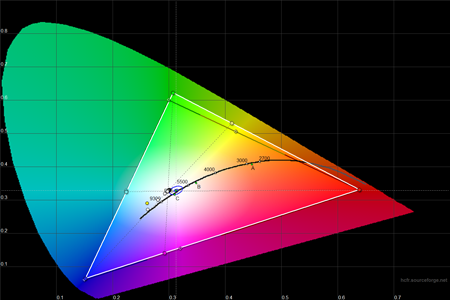

Цветовой охват чуть выше, чем стандарт sRGB, но на итоговом восприятии такое отклонение отразиться не должно.

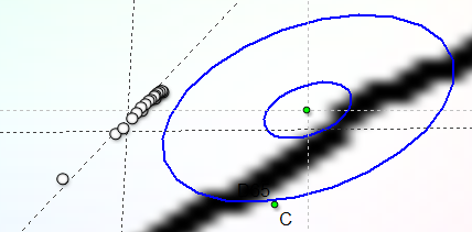

Точки серого клина расположились очень плотно относительно друг друга, дисплей, скорее всего, проходил заводскую настройку. Тем не менее, ни одна из точек не попала даже в границы DeltaE<10.
В целом, перед нами IPS матрица среднего уровня с базовой калибровкой.

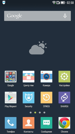

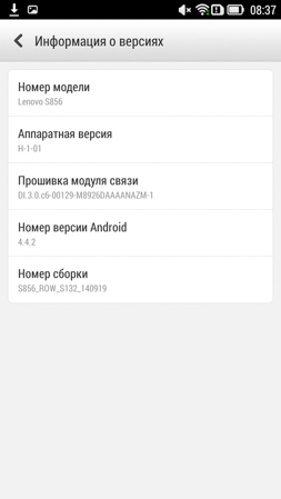

Lenovo S856 работает под управлением операционной системы Android версии 4.4.2. Оболочка спроектирована производителем, ее подробно рассмотрел мой коллега в обзоре торта Lenovo Vibe X2, так что повторяться не буду, но добавлю кое-что от себя.

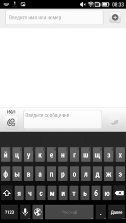

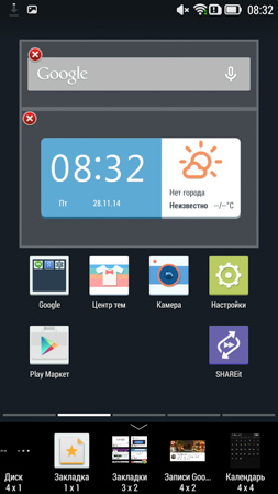

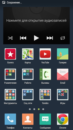

К вашим услугам множество предустановленных тем, которые можно докачать, если кажется, что их мало. Проблема в том, что ни одна из них не работает плавно. Но дело тут не только в «тяжести» интерфейса.

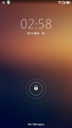

Мне еще не встречался смартфон Lenovo, в котором стандартная прошивка работала бы действительно плавно. Так случилось и с Lenovo S856, несмотря на «Четырехъядерный процессор Qualcomm Snapdragon 1.2 ГГц». В частности, селектор разблокировки экрана так и норовит «залипнуть» в центре, из-за чего разблокировать дисплей не всегда получается с первого раза.

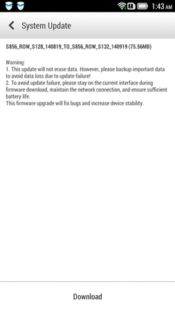

Зато порадовала система обновлений. За время тестирования на смартфон пришли два пакета с обновлениями. Но «тормоза» и «нервозность» интерфейса они исправить не смогли.

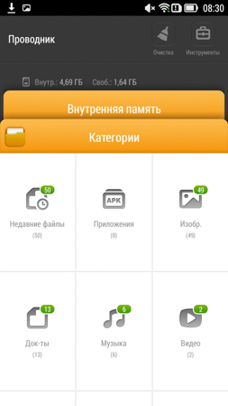

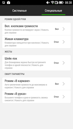

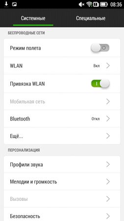

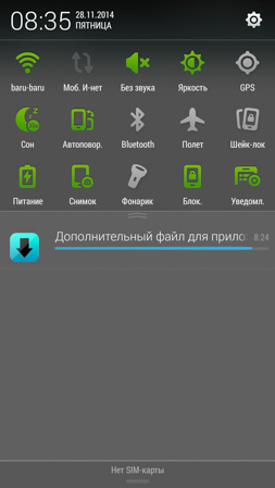

В остальном же перед нами типичная прошивка Lenovo, которая включает расширенную функциональность верхней шторки и тонкую настройку электропитания, о которой речь пойдет при тестировании автономной работы.

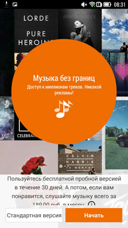

Еще один, в данном случае, негативный момент, который стоит отметить – наличие большого количества предустановленных сторонних сервисов Яндекса и других разработчиков. А о том, почему эта особенность названа негативной, мы расскажем в следующем разделе.
