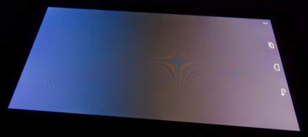

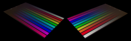

Углы обзора неплохие, цвета искажаются не сильно.
При диагональных углах обзора темный спектр начинает выгорать, но до поведения TN матриц этому дисплею далеко.

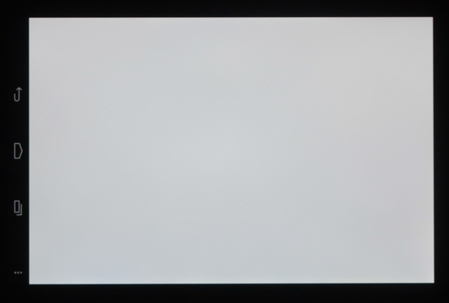

Равномерность подсветки хорошая.
На белом поле заметны сдвиги в цветовой температуре, но ситуация не критична.

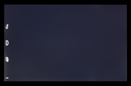

Бюджетную матрицу «с головой» выдает Glow-эффект. Не сказать, чтобы он сильно резал глаз, но не заметить его нельзя.

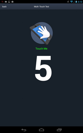

Сенсор способен обрабатывать до пяти нажатий одновременно.

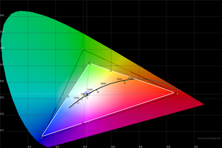

Пришло время протестировать дисплей при помощи калибратора X-Rite ColorMunki Display. Традиционно начнем с таблицы контрастности.
Максимальный уровень яркости невысокий, но достаточный для большинства сценариев использования. Значение контрастности среднее и стабильное. При минимальном уровне интенсивности подсветки экран может показаться немного ярким (52 нит).

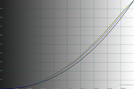

Гамма-кривые отличаются от референсных значений, однако между собой они расположены довольно плотно.

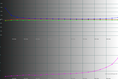

Цветовая температура очень стабильна, что является редким и хорошим результатом.
Цветовые каналы настроены отлично, по этому параметру героя нашего обзора можно сравнить со значительно более дорогими устройствами Sony.
Цветовой охват несколько уже стандарта sRGB, из-за чего некоторые оттенки могут показаться недостаточно насыщенными.
Большинство точек серого клина уложилось в рамки DeltaE<10, а некоторые попали «в яблочко». Неожиданно хороший результат.
Как следствие, перед нами неплохая IPS матрица, которая очень хорошо настроена. Единственный существенный ее недочет – узкий цветовой охват, но на фоне нелюбви некоторых людей к «ядовитым» цветам AMOLED дисплеев, это может показаться не столь сильным упущением.

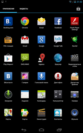

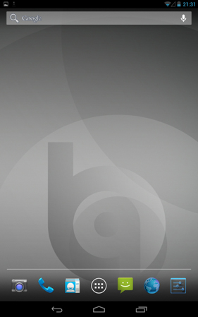

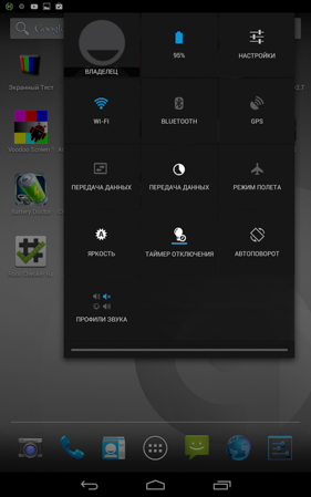

BQ-7053G работает под управлением операционной системы Android 4.2.2. Производитель не стал менять ни дизайн, ни функциональность оболочки.

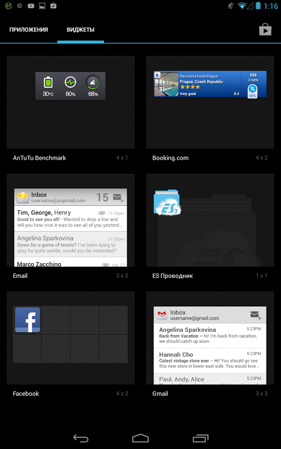

В планшете нет каких-либо фирменных программ или виджетов, но есть предустановленное навигационное ПО Navitel.

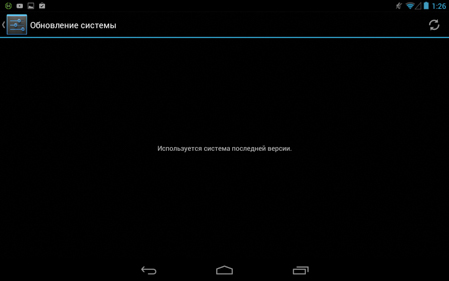

В настройках присутствует возможность обновления устройства, однако обновлений ОС нет и не предвидится. Производитель обновляет прошивку только в сервисных центрах по мере нахождения ошибок и «багов» – такова политика компании.

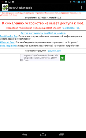

«Из коробки» root-доступ не поддерживается системой.
Интерфейс операционной системы работает стабильно, а вот плавности ему не хватает. Например, после попытки разблокировать экран планшет «подумает» добрых пару секунд, прежде чем включить дисплей, а если требуется сменить ориентацию, придется потратить вдвое больше времени. Такая же ситуация обстоит и с выездом «шторки» сверху, анимация которой происходит ступенчато.
