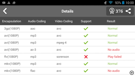

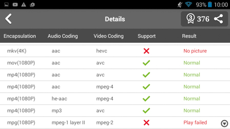

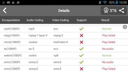

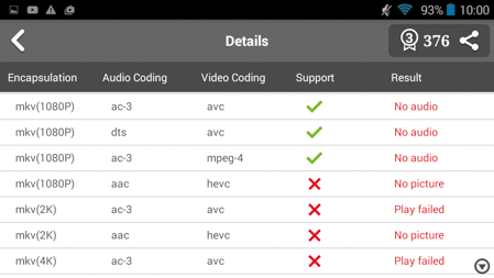

Начнем мы с тестирования «всеядности» форматов.
По мнению AnTuTu, герой обзора едва ли подойдет в качестве мультимедийного устройства.
С воспроизведением видео на YouTube не возникло никаких проблем.

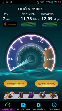

DEXP Ixion ML 4.7 способен работать в сетях Wi-Fi по протоколам b/g/n.
Скорость работы нормальная для тестового оборудования.

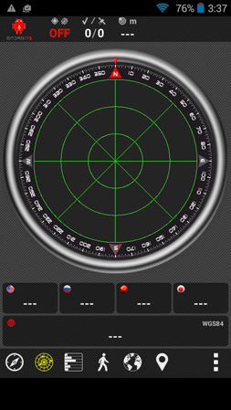

C GPS сначала не задалось – обнаружить спутники со штатными настройками так и не удалось. Как обычно, проблему решает стандартная для устройств на чипах MediaTek процедура в виде включения EPO и A-GPS вручную. Но лучше бы об этом заранее позаботился производитель.

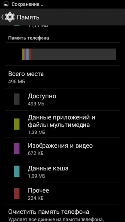

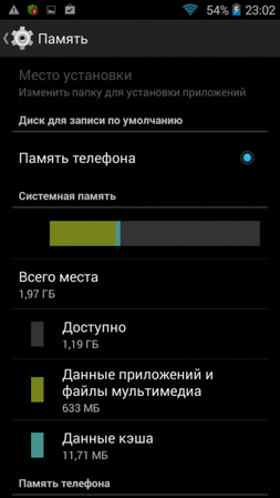

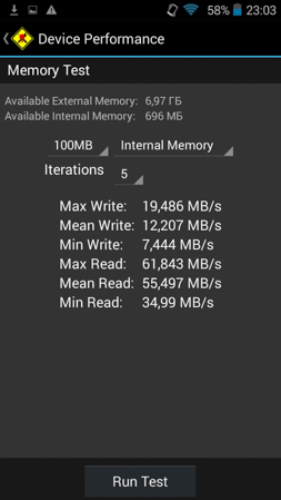

Производителем заявлен накопитель на 4 Гбайта.
Из них доступно 2 Гбайта на разделе для хранения данных и 0.5 Гбайт на системном разделе. Стоит подумать о приобретении карты памяти.
Скорость чтения неплохая, хотя скорость записи ниже, чем хотелось бы.
Поддерживается подключение к ПК посредством протоколов USB, MTP и PTP. Скорость передачи данных на смартфон скромная – 4-6 Мбайт/с, скорость передачи данных с аппарата – 12-16 Мбайт/с.
