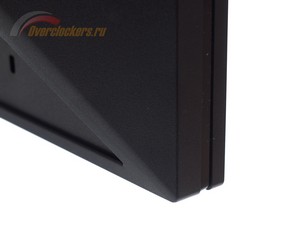

Из мелочей обновленного дизайна можно отметить специальные насечки-индикаторы, говорящие о том или ином положении корпуса монитора. Странно видеть подобное у игрового решения, ведь куда привычнее встретить это у какого-нибудь дисплея ASUS серий «PA» и «PB».
Сзади XL2430T выглядит стильно, но, на мой взгляд, можно было бы обойтись без глянцевой вставки. А вот тонкая глянцевая полоса по периметру корпуса остается практически незаметной.

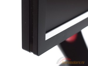

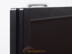

У героя обзора применяется стандартная по форме и ширине рамка. Глубина посадки его матрицы типична для подобного рода устройств.
Качество материалов, подгонка деталей друг к другу – ни к чему из этого нет ни малейших претензий. Все сделано близко к идеалу.
Корпус хорошо сопротивляется появлению царапин и отпечатков пальцев, он практически не хрустит (редко, когда можно услышать) при сдавливании и изменении положения.

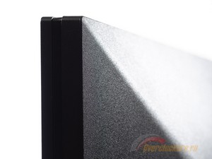

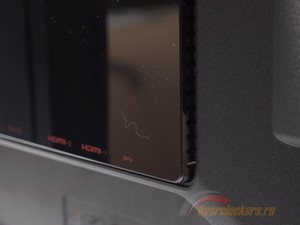

Представленная выше фотография подтверждает применение матовой поверхности матрицы. От КЭ никуда не деться.

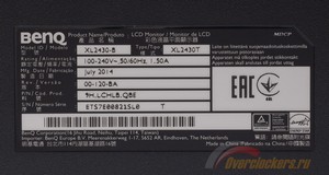

Наклейка в задней части корпуса и область с гравировкой не предоставляют больше информации, чем мы могли узнать по упаковке монитора. Ничего нового.

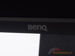

Логотипов компании на мониторе два – сзади и спереди. Дополнительные наклейки, говорящие о применении различных технологий отсутствуют.

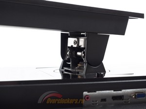

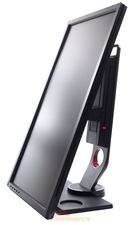

Монитор BenQ XL2430T обладает развитыми эргономическими возможностями. Доступен наклон панели в диапазоне от -5 до +20 градусов, поворот на 45 градусов вправо/влево, подъем на 140 мм и переворот в портретную ориентацию (Pivot).
Центровка панели выполнена не более чем на 4 по 5-ти бальной шкале. Часто приходится равнять панель на глаз после каждого изменения положения. Из-за массивности корпуса и большой подставки любые колебаний прекращаются менее чем за секунду - моментально. А вообще конструкция получилась очень жесткой.

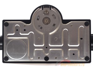

Система крепления и наклонный механизм сделаны из металла - за надежность можно не беспокоиться.
Основание подставки выполнено целиком все из того же металла. По периметру находятся шесть резиновых ножек, за счет которых монитор впивается в рабочую поверхность. Помогают ему в этом сама форма подставки и общая масса всей конструкции.

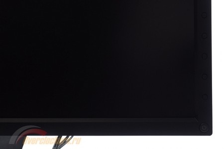

Управление BenQ GW2765HT осуществляется за счет шести физических клавиш, расположенных на правой части рамки. Самая нижняя – кнопка питания со встроенным индикатором работы. Яркость его невелика, да и заметен он лишь при большом отдалении от монитора.
Указатели на клавиши отсутствуют, их подсветка тоже. Черное на черном – так их можно описать. Странно, почему производитель решил сделать именно так в своем самом дорогом игровом мониторе.
Управлять монитором удобно, в том числе и при отсутствии освещения, но лишь после небольшой практики.

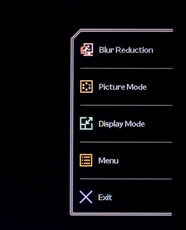

При нажатии на любую из пяти основных клавиш появляется панель с обозначением действия каждой кнопки. Что касается скорости анимации меню, то тут инженеры BenQ свои предыдущие ошибки исправили. Заторможенности не замечено.
По умолчанию среди опций с быстрым доступом инженеры вывели на главный OSD экран следующие: переключение работы Blur Reduction, выбор режимов изображения и управление встроенным скалером.
В случае необходимости три физические клавиши можно переназначить на другие действия.

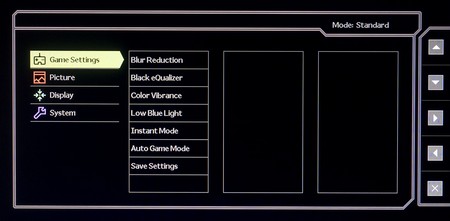

Теперь рассмотрим структуру основного меню, скрытого за соответствующей кнопкой:
С используемым дизайном мы с вами уже знакомы. На этот раз присутствует всего четыре раздела. Из-за отсутствия различных датчиков – разделы Eco и Ergonomics у XL2430T отсутствуют.

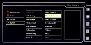

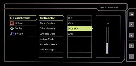

Первым пользователя встречает новый раздел Game Settings. В нем сосредоточены такие опции как: Blur Reduction (аналог Lightboost, но на уровне прошивки монитора), Black eQualizer, Color Vibrance, Low Blue Light (регулировка от 0 до 10), Instant Mode (снижение инпут-лага), Auto Game Mode (автоматическое определение типа игры и активация соответствующих ей настроек) и Save Settings (сохранение настроек в один из трех дополнительных пресетов Game).

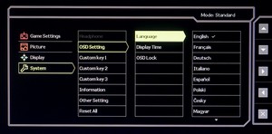

Параметры регулировки цветопередачи картинки расположены в разделе Picture. Здесь представлены настройки яркости, контраста, резкости, гаммы, цветовой температуры, динамической контрастности и разгона матрицы OverDrive (в BenQ его называют AMA). В Gamma есть пять режимов, по умолчанию используется третий. В Color Temperature три заводских пресета и один для ручной регулировки уровней RGB, доступный лишь в пресете User.

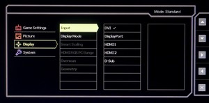

При использовании цифрового подключения DVI-D и стандартного режима изображения в разделе Display доступен выбор источника сигнала и настройки Display Mode (режимы работы скалера). Все прочее типа HDMI RGB PC Range (необходимо после всех твиков на видеокартах NVIDIA выставить в 0-255), Smart Scaling доступны при иных типах подключений и режимах работы XL2430T.

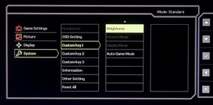

Не малый список параметров представлен и в разделе System. Благодаря ему можно произвести настройки OSD экрана, изменить язык локализации меню (присутствует русский), установить функции с быстрым доступом на каждую из трех соответствующих сенсорных клавиш.
Предоставляется возможность сбросить все настройки и посмотреть основную информацию о дисплее.
В подразделе Other Settings расположились все оставшиеся параметры, среди которых: отключение звука клавиш, включение автопереключения сигнала, сенсора переворота в портретный режим, автоматического выключения, индикатора питания и DDC/CI интерфейса.

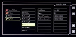

Доступ в сервисное меню монитора был найден за счет зажатия клавиши под экранной пиктограммой Menu в момент включения устройства. Повторное ее нажатие приводит к появлению в центре экрана следующего окна:
Благодаря нему можно подтвердить название монитора и его серийный номер, узнать реального изготовителя (Qisda), модель матрицы, версию скалера, номер прошивки, время наработки устройства, как с включенной подсветкой, так и в целом (включая нахождение его в состоянии ожидания – Standby). Дополнительно присутствует возможность выключить защиту сигнала HDMI HPD, DVI HPD, DP HPD, включить режим интернет-кафе, дезактивировать логотип при включении дисплея и убрать автоматическое включение. Доступны настройки Blur Reduction, которые можно встретить и в стандартном меню, но под другими названиями (Intensity и Area вместо Duty и Phase).
