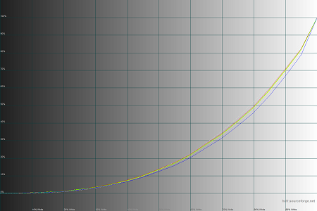

Гамма-кривые немного смещены относительно референсной линии.

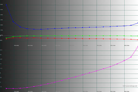

Цветовые каналы RGB Levels настроены неплохо, хотя над синим цветом можно было бы еще поработать.

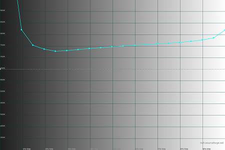

Кривая цветовой температуры не очень стабильна и проходит выше референсной линии (6500K), как следствие, цвета на дисплее будут отображаться холоднее, чем они должны быть.
