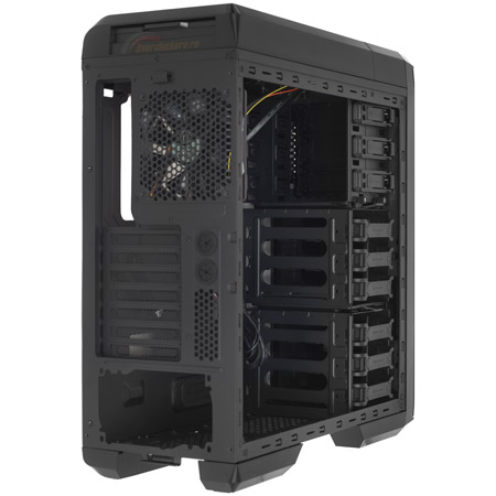

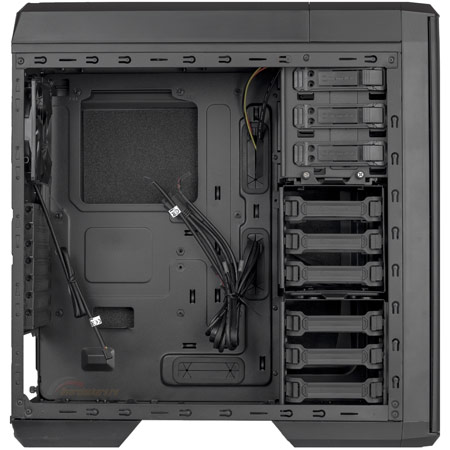

Внутренняя компоновка Thermaltake Urban T31 стандартна для “башни”.
Как и снаружи, внутри корпус полностью черный.

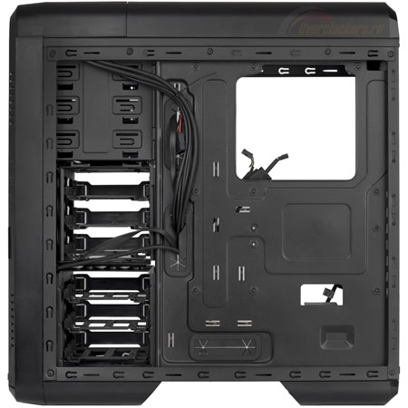

Система скрытой укладки проводов включает в себя три отверстия с наличием резиновых вставок, одно отверстие для прокладки кабеля питания процессора ATX12V и достаточное количество кронштейнов для стяжек. Имеется большой вырез для доступа к крепежной крестовине кулера CPU. Свободного места за поддоном с учетом выштамповки на боковине – 22 мм.
“Материнка” закрепляется на поддоне посредством стандартных семимиллиметровых стоек, которые уже вкручены на свои места (для плат ATX), избавляя пользователя от лишних манипуляций. Поддерживаемый Urban T31 форм-фактор материнских плат: ATX и microATX.

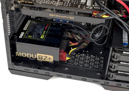

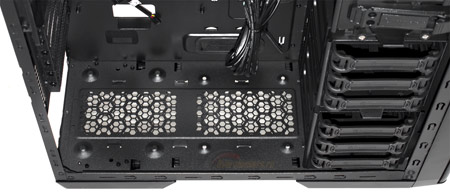

Блок питания размещается в задней нижней части корпуса на выгнутых из днища подставках. Его ориентация может быть в обоих положениях, но правильнее будет устанавливать его вентилятором вниз.
Расстояние от тыловой панели до нижней корзины HDD составляет 305 мм, поэтому в корпус можно вместить блок питания любой длины.
Однако если планируется установка 120-мм вентилятора на днище, длина БП не должна превышать 160 мм. Здесь есть нюанс: если блок модульный, длина разъемов должна быть не более 15 мм, иначе вентилятор закрепить не удастся. В моем случае так и произошло, поэтому при тестировании вентилятор был винтами не закреплен и смещен к фронтальной части на 5 мм (при длине разъемов стендового БП 20 мм).

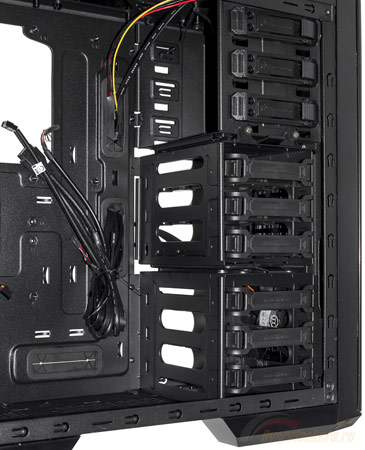

Thermaltake Urban T31 поддерживает установку трех 5.25-дюймовых устройств. Их крепление – безвинтовое, посредством запорного механизма. В нижний отсек можно установить 3.5-дюймовое устройство, воспользовавшись переходником из комплекта.

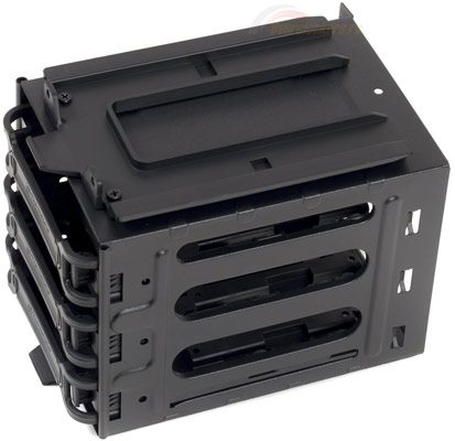

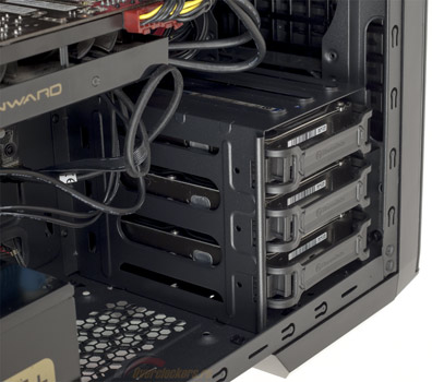

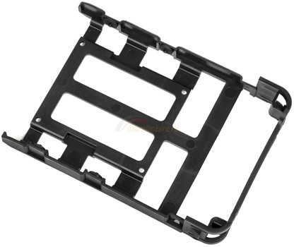

3.5-дюймовые накопители поддерживаются в количестве шести штук в двух отдельных корзинах, по три штуки в каждой. Вместо 3.5-дюймовых HDD могут быть установлены шесть 2.5-дюймовых. Все накопители размещаются поперечно. Верхняя корзина поддается демонтажу, для извлечения корзины достаточно открутить пару винтов с накатанной головкой и потянуть ее на себя.

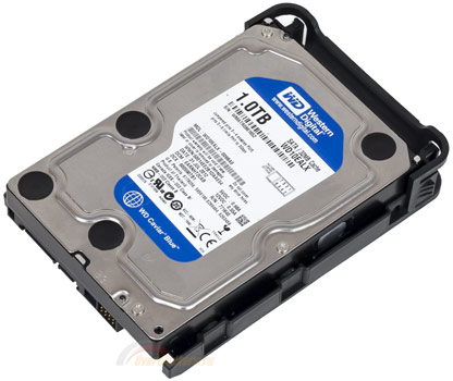

Крепление накопителей осуществляется по типу салазок. Защита от вибрации в виде силиконовых прокладок присутствует, но только для 3.5-дюймовых HDD, и только для них – крепление безвинтовое.
Жесткий диск фиксируется в салазках и задвигается по направляющим в отсек до щелчка.
Установка HDD – пустяковое секундное дело.

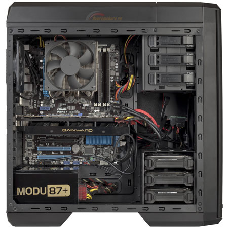

Неудобств при сборке компьютера в Thermaltake Urban T31 выявлено не было. ПК собирается быстро и просто.
Не вызывает проблем и укладка проводов от БП, в том числе кабеля питания процессора ATX12V. А доступ к крепежной крестовине кулера CPU в моем случае получился идеальный.

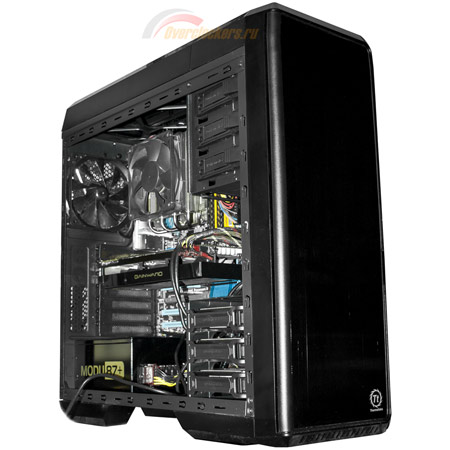

Собранный системный блок выглядит симпатично.
