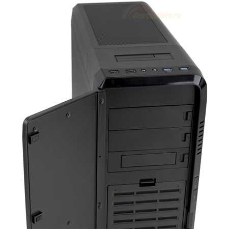

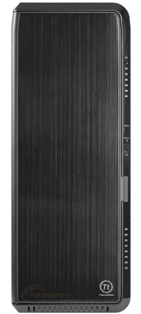

Фронтальная панель выполнена в виде откидывающейся влево дверки, удерживаемой посредством нескольких магнитов. Материал изготовления – пластик, с декоративной глянцевой отделкой под шлифованный металл, довольно грубой, поэтому структура поверхности заметна хорошо под любым углом.
За дверкой расположились три 5.25-дюймовых отсека, закрытые быстросъемными заглушками на защелках. Нижний отсек поддерживает установку 3.5-дюймового устройства, что можно отметить как плюс. Остальную часть занимает съемная воздухозаборная решетка, оборудованная с внутренней стороны противопылевым фильтром. Для снятия решетки достаточно потянуть за рычаг.
Да и саму фронтальную панель можно полностью отсоединить, если потянуть за нижний выступ со стороны днища на себя.
Кнопкам включения ПК и сброса нашлось место с правой стороны фронтальной панели. Здесь же находятся и светодиодные индикаторы, сигнализирующие работу компьютера и активность системы хранения данных. Порты для подключения внешних устройств выведены на верхний торец фронтальной панели: два USB 3.0, два USB 2.0 и пара стандартных аудиогнезд mini-jack 3.5 мм.
Интересная фишка – док-станция для “горячего” подключения накопителей, расположенная возле портов и закрытая подпружиненной крышкой. Сюда может устанавливаться как 3.5- или 2.5-дюймовый HDD, так и SSD накопитель.

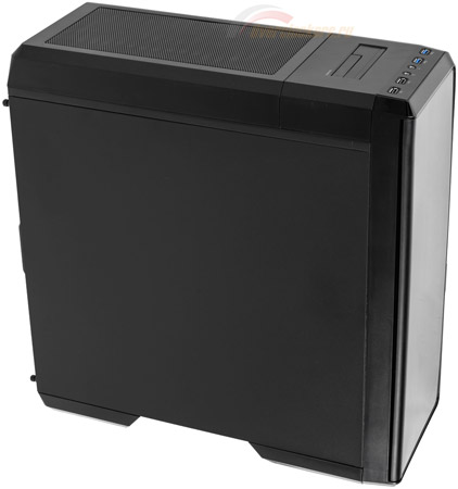

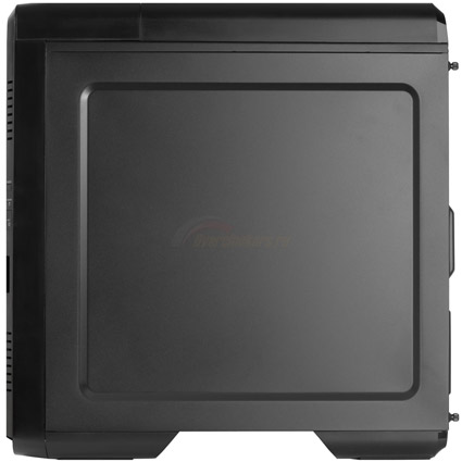

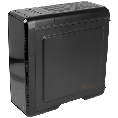

Обе боковые панели Thermaltake Urban T31 полностью закрытые, вентиляционные решетки не предусмотрены.
Правая боковина, в отличие от левой, имеет выштамповку наружу, что дает дополнительное место за поддоном системной платы облегчая укладку проводов.

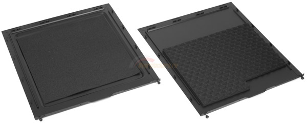

Снимаются панели сдвигом назад, после предварительного откручивания с задней стороны пары винтов с накатанной головкой. Винты вмонтированы в панель, что исключает их потерю.
Панели с внутренней стороны оборудованы слоем шумоизоляционного материала, внешне похожим на поролон. И хотя подобная “шумка” не отличается высокой эффективностью, в любом случае снижению шума быть.

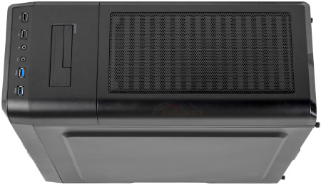

Верхняя сторона, помимо вышерассмотренных портов для внешних устройств и док-станции для накопителя, несет в своем конструктиве большую вентиляционную решетку, занимающую две третьи всей площади панели.
Панель – съемная. Для демонтажа ее требуется потянуть за верхнюю часть на себя, открывая доступ к посадочным местам для двух вентиляторов. Панель оборудована быстросъемным противопылевым фильтром на обе решетки, который извлекается сдвигом назад (извлечение фильтра не требует снятия панели).

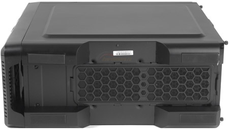

Днище Thermaltake Urban T31 почти все продуваемо. Здесь также расположен фильтр от пыли, закрывающий две вентиляционные решетки: для блока питания и нижнего вентилятора. Снимается фильтр сдвигом назад.
Опорой Urban T31 служат четыре широкие прямоугольные ножки высотой 35 мм, расположенные по периметру днища. С нижней стороны ножки оборудованы мягким антивибрационным материалом.
