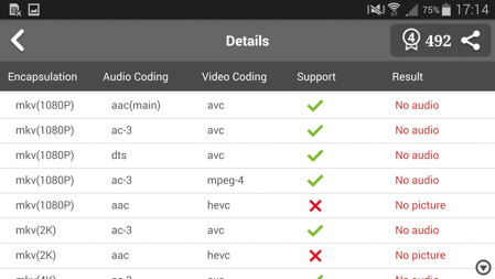

Начнем мы с тестирования «всеядности» форматов.
Никаких серьезных проблем не обнаружено.
Полноэкранный режим в YouTube работает корректно, но скриншот сделать не удалось из-за постоянных перезагрузок тестового семпла.

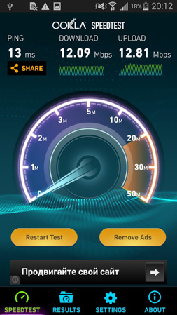

Samsung Galaxy Note 4 способен работать в сетях Wi-Fi по протоколам b/g/n/ac.
Скорость работы нормальная для тестового оборудования.

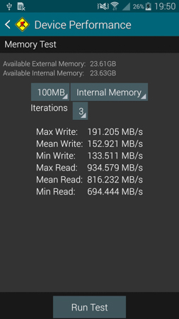

Файловая система

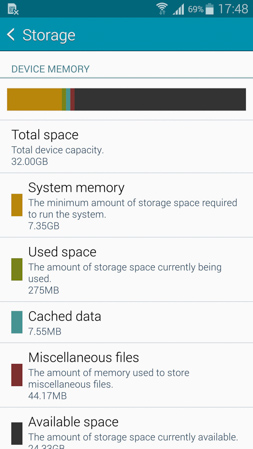

Samsung Galaxy Note 4 комплектуется 32 Гбайтами внутреннего хранилища.
Изначально пользователю доступно около 24 Гбайт.
Скорость работы накопителя очень высокая.
Поддерживается подключение к ПК посредством следующих протоколов – MTP и PTP. Скорость передачи данных на смартфон – 15-18 Мбайт/с, скорость передачи данных с аппарата – 25-28 Мбайт/с.

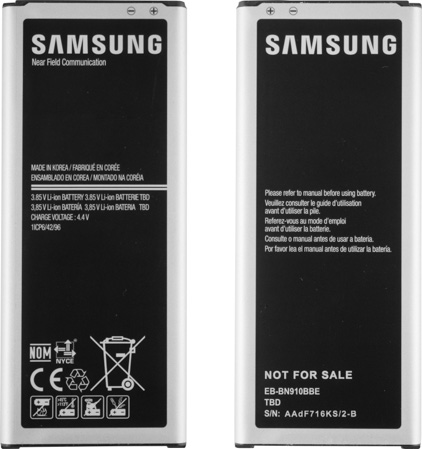

В Samsung Galaxy Note 4 установлена съемная батарея на 3 220 мАч.
Герой обзора поддерживает технологию быстрой зарядки. Полный цикл занимает около полутора часов, в случае с зарядным устройством с силой выходного тока в 2 А.

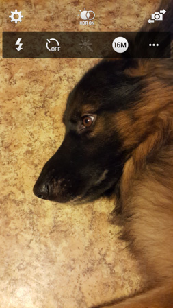

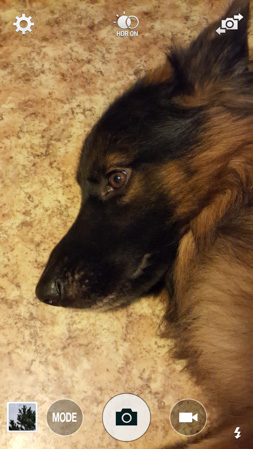

Интерфейс, возможности и настройки
Интерфейс камеры заметно отличается от стандартного. Добавлено множество режимов съемки, которые впоследствии можно обновить или скачать дополнительные.
Предусмотрен «интеллектуальный» режим, который позволяет смартфону самостоятельно определять сцену и применять соответствующие настройки.
Надо отметить, что камера снабжена стабилизатором изображения, работу которого хорошо видно при съемке видео.
