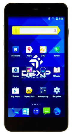

DEXP Ixion MS 5 оснащен пятидюймовой сенсорной ЖК матрицей типа IPS. Разрешение экрана равно 1280 x 720 точек (HD), плотность точек (ppi) составляет 294 на дюйм – неплохие показатели, проблемы с видимостью пикселизации изображения есть только в том случае, если смотреть на дисплей телефона в упор.
В аппарате применяется технология OGS (one glass solution – решение с одним стеклом), воздушная прослойка между стеклом и дисплеем отсутствует.

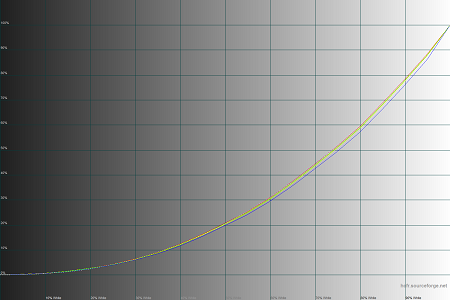

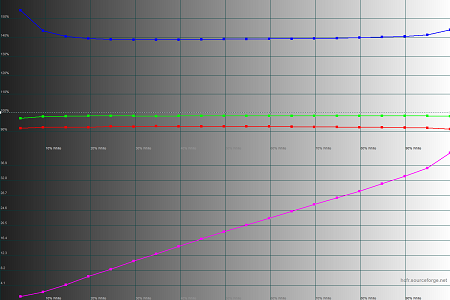

С гамма-кривыми ситуация обстоит следующим образом: красный и зеленый идут близко друг к другу и референсной линии, а вот синий заметно отклоняется.
С цветовыми каналами RGB Levels дела обстоят схоже – цвета стабильны, красный и зеленый идут близко друг к другу и референсной линии, а синий отделяется.

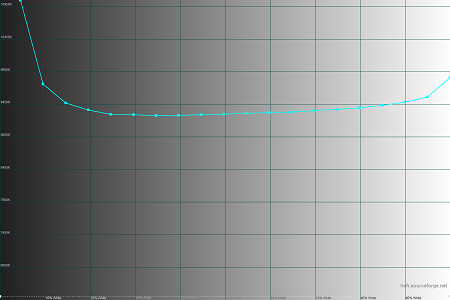

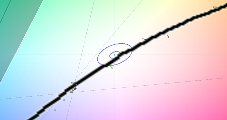

Кривая цветовой температуры не совсем стабильна и идет очень далеко от референсной линии, как следствие, цвета будут сильно холоднее стандартных 6500K.
Цветовой охват уже стандарта sRGB и сильно смещен в области зеленого.

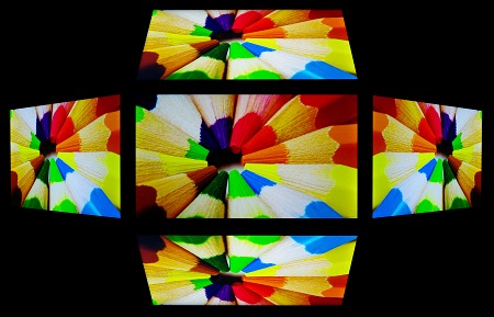

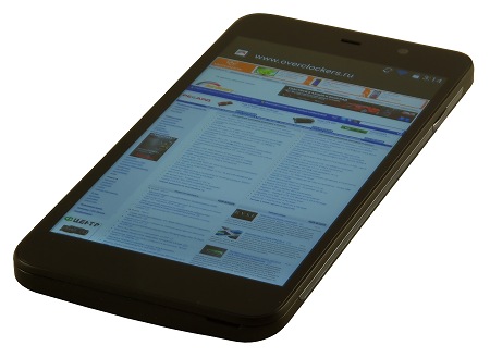

Углы обзора стандартны для IPS матриц: при взгляде с любой стороны изображение остается ярким и не теряет в цвете, не инвертируется, но под самыми острыми углами начинает «синить».

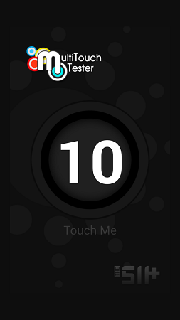

Тест на количество одновременных нажатий сообщает, что дисплей поддерживает их до десяти включительно.
