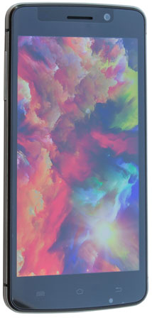

В Ubtel Q1 установлена пятидюймовая IPS матрица с разрешением 720р (1280 х 720 точек). Плотность пикселей – 294 на дюйм. Значение достаточно высокое, но пикселизация и лесенки все-таки заметны невооруженным взглядом.
Предположительно, при изготовлении дисплея была применена технология OGS (one glass solution), а значит, воздушная прослойка между стеклом и дисплеем отсутствует.

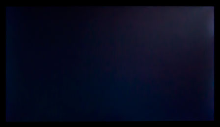

Ожидаемый для матриц типа IPS черный цвет очень глубоким назвать нельзя, однако дисплей данного аппарата вплоть до самых высоких значений яркости показывает хороший результат. Засветы в реальной жизни не наблюдаются и лишь чуть-чуть проявляются на специально высвеченном изображении (иначе просто ничего не будет видно).

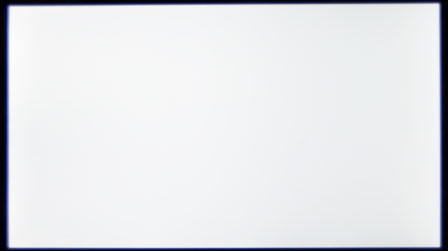

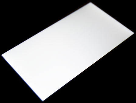

С белым фоном все сомнительно, цвет скорее склоняется к оттенкам серого. Но при использовании такая картина не напрягает зрение. Скажу более, не каждый человек в реальных условиях эксплуатации способен замечать эту особенность матрицы.

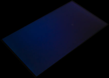

Под углом результаты цветового сдвига проявляют себя не сильно, что на белом фоне, что на черном.

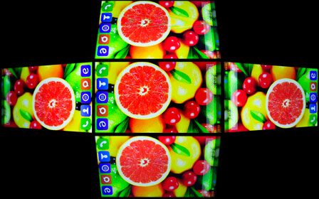

Углы обзора стандартны для дисплея типа IPS – они практически максимальны, при поворотах изображение на экране смартфона лишь немного теряет в яркости.

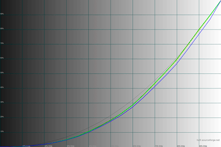

Гамма-кривые располагаются близко друг от друга, но (начиная с нижней части) заметно отклоняются от «референса», а ближе к верху и вовсе расходятся. Это не очень хорошо и может отрицательно сказаться на восприятии изображения.

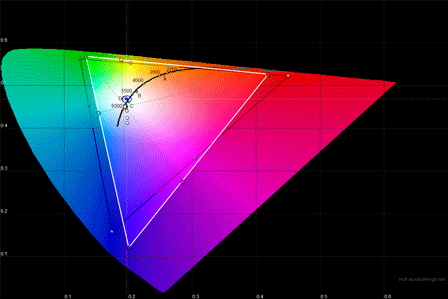

Стоит признать, что цветовой охват не полностью соответствует стандарту sRGB, поэтому с цветовой насыщенностью у аппарата не все в порядке. Правда, это способен заметить не каждый, хотя для многих является решающим фактором при выборе.

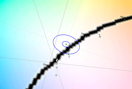

Ситуация с серым клином не удивила – большинство точек по-прежнему далеко от области DeltaE<10. А значит, никуда без паразитных оттенков.

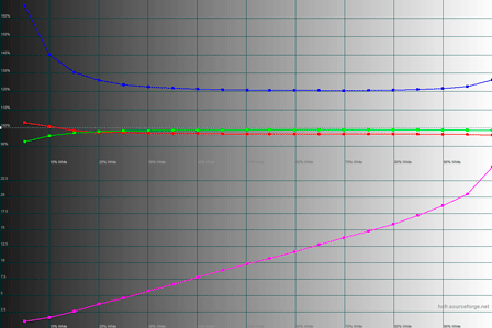

Цветовые каналы RGB Levels стабильны и находятся близко друг к другу, лишь синий слегка выпадает из общей картины.

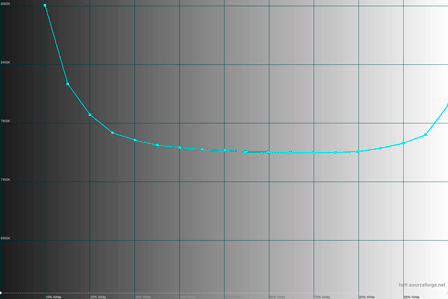

Цветовая температура достаточно равномерна, и типично для многих мобильных устройств заметно выше стандартных 6500K. В результаты изображение выводится в более холодных оттенках.
