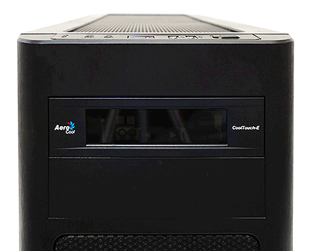

С точки зрения установки устройство достаточно простое. Четырьмя комплектными винтиками оно было закреплено в отсеке 5.25”, все провода были пропущены за поддоном и подключены к вентиляторам и питанию.
К Aerocool CoolTouch-E были подключены два нагнетающих 120 мм вентилятора на лицевой панели корпуса, 120 мм вытяжной вентилятор на верхней стороне, над процессорным сокетом, и вентилятор CPU.

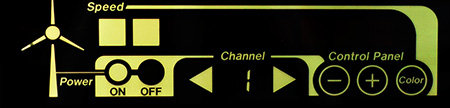

Особенностью панели является сенсорный жидкокристаллический экран. И все взаимодействие с устройством происходит с помощью нажатий на дисплей.
Элемент «Channel» предназначен для выбора вентилятора, управление которым будет осуществляться в данный момент. С помощью элементов «+» и «–» происходит переключение между тремя режимами, в которых контролируемый вентилятор работает на 100, 75 и 50 процентах от максимальных оборотов. Индикация изменения режима происходит в верхней части панели в виде полоски состояния. А скорость анимации элемента, похожего на ветряной генератор, зависит от оборотов.
С помощью элементов «ON-OFF» осуществляется включение или выключение выбранного вентилятора. При выключении установленный уровень оборотов не сбрасывается, и при последующем включении возвращается к прежней отметке.

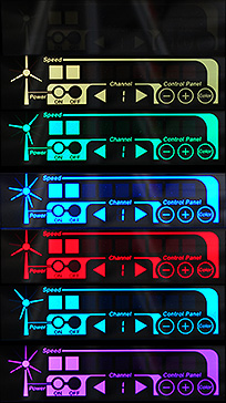

С помощью элемента «Color» выбирается один из семи цветов подсветки или ее отключение в циклическом режиме. Выбранный цвет сохраняется индивидуально для каждого вентилятора.
Дабы не размещать семь однотипных изображений, проиллюстрируем изменение цветов подсветки gif-анимацией…
… и общей компиляцией.
