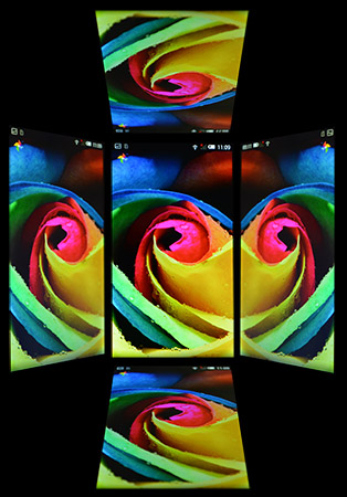

Углы обзора широкие. Даже если смотреть на смартфон практически в профиль, изображение на экране остается отчетливо видным, а графические искажения практически отсутствуют.

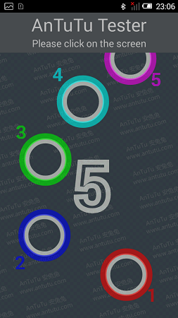

Сенсор поддерживает до пяти точек одновременного касания включительно и обладает хорошей чувствительностью. Примерно восемь из десяти касаний обрабатываются корректно.

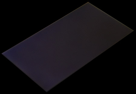

Засветов сверху и снизу дисплея нет. Белые полосы по краям экрана отсутствуют.

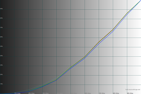

Далее переходим к цветопередаче и для начала посмотрим на гамма-кривые:
Здесь дисплей ведет себя неплохо. Все линии лежат вблизи референсной кривой и недалеко друг от друга. Однако при яркости около 70% заметно серьезное отклонение.

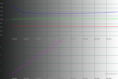

Цветовые каналы вполне стабильны.

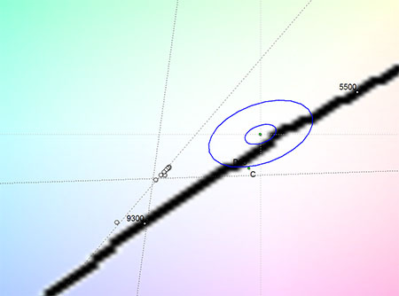

Ни одна из точек серого клина не попадает даже в диапазон DeltaE<10, поэтому серьезных паразитных оттенков на сером градиенте не избежать.
Цветовая температура в основном диапазоне стабильна, однако намного выше стандартных 6500К. Из-за этого цвета могут казаться холодноватыми.

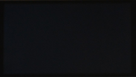

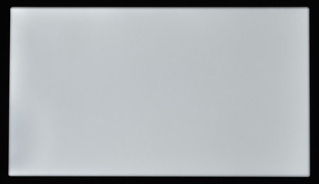

Равномерность подсветки практически не вызывает никаких вопросов. При стандартном использовании зон пересвета не заметно.

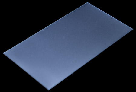

А вот под углом цветовой сдвиг дает о себе знать. Экран начинает сильно синить.
