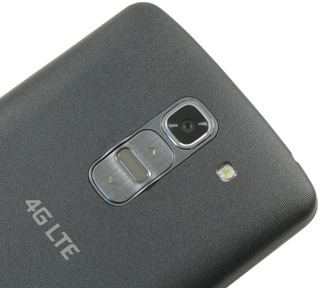

Основная камера со вспышкой находится по центру в верхней части задней панели. Модуль камеры совмещен с блоком кнопок включения и регулировки громкости. Эти элементы плоские и почти не выдаются над уровнем корпуса.

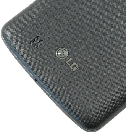

Для доставки звука вызывного динамика к пользователю предусмотрены небольшие отверстия в нижней части задней панели. Звук может заглушаться на ровной поверхности.
Разъем USB и микрофон расположены на нижнем торце.

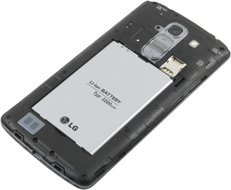

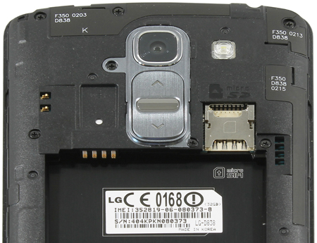

Под задней крышкой, которая крепится на защелках, находятся слот для Micro SIM-карт, слот для карт памяти MicroSD и отсек со съемной батареей.
Тут же можно видеть контакты NFC.

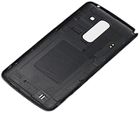

На задней панели наклеен приемник NFC.

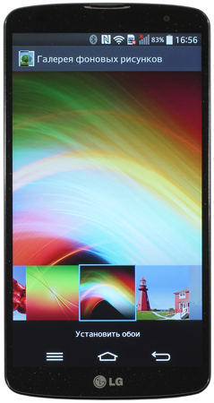

LG G Pro 2 оснащен 5.9-дюймовым экраном с матрицей типа IPS и разрешением 1920 x 1080 точек. Плотность пикселей составляет 373 ppi, соотношение сторон экрана – 16:9.
Картинка на экране насыщенная и четкая. Цвета выглядят мягкими и естественными, черный цвет достаточно глубокий. Плотность пикселей не самая высокая, но позволяет не видеть структуру экрана даже с близкого расстояния. Визуально все в порядке, посмотрим, что покажут тесты.

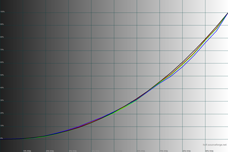

Гамма-кривые настроены хорошо: они лежат рядом с референсной линией. Изображение будет иметь нормальную насыщенность.

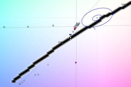

Цветовой охват совсем немного смещен относительно стандарта sRGB. Это не окажет заметного влияния на изображение.

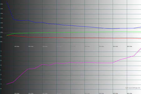

Точки серого клина в основном лежат в одном месте и близко к DeltaE<10. Но некоторые точки отстоят от положенного места довольно далеко. Могут присутствовать слабо выраженные паразитные оттенки.

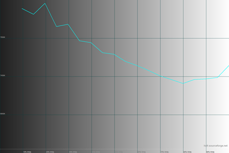

Цветовая температура не очень стабильна. Она снижается с 8000К до 7500К. Изображение будет немного холодить.

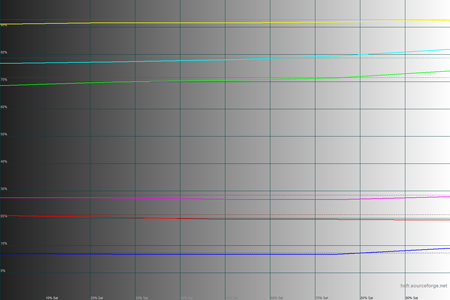

Настройку цветов можно назвать неплохой. Все каналы ведут себя относительно стабильно, но есть некоторые отклонения и колебания.
Зависимость между яркостью и насыщенностью цветов несущественна.

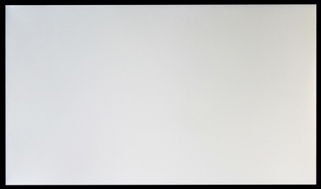

Равномерность подсветки на белом фоне у экрана нормальная. Есть еле заметные темные области, но их еще надо разглядеть. Под углом изображение становится чуть светлее.

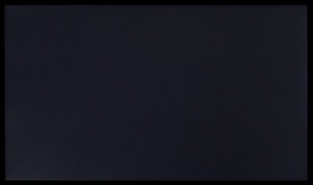

На черном фоне дела с равномерностью подсветки обстоят хорошо. Нигде не видно сильно пересвеченных областей, но под углами на черном фоне изображение все-таки светлеет. Glow-эффект хоть и есть, но он не так силен, чтобы быть критичным.

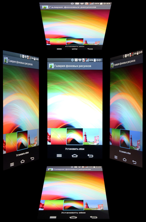

Цветное изображение не искажается, а цвета не меняются при просмотре под разными углами. Картинка почти не светлеет.
Углы обзора экрана LG G Pro 2 на видео:
Glow-эффект экрана LG G Pro 2 на видео:

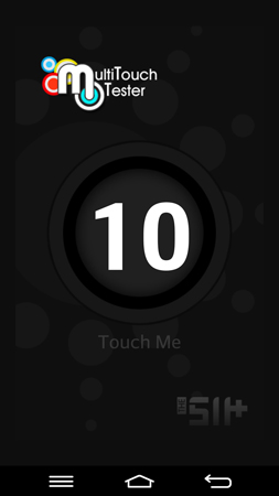

Экран лишен воздушной прослойки. Сенсор поддерживает до десяти одновременных нажатий. Олеофобное покрытие есть, поэтому скольжение пальца хорошее, а отпечатки стираются очень быстро и легко.
