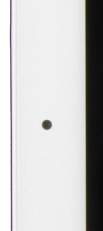

На лицевой стороне слева находится одинокая фронтальная камера. Светодиодного индикатора нет.

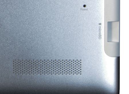

Внизу – решетка, за которой скрыт вызывной динамик. Чуть выше находится кнопка «Reset» для перезагрузки устройства в случае «зависания».

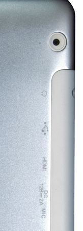

На левой боковине teXet TM-9750HD расположены все разъемы аппарата: разъем 3.5 мм, порт Micro-USB, порт miniHDMI, разъем для зарядного устройства (да, планшет через порт Micro-USB, к сожалению, не заряжается), слот расширения для MicroSD карт, а также микрофон.

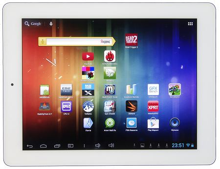

Нельзя сказать, чтобы модель teXet производила впечатление флагмана какого-нибудь известного бренда, но для своей цены смотрится вполне нормально. Теперь посмотрим на «начинку» планшета. Начнем с экрана.
Дисплей
В teXet TM-9750HD установлена 9.7” IPS матрица с впечатляющим разрешением 2048 x 1536 (QXGA). Плотность составляет 263 точек на дюйм. Показатель достойный, и при ближайшем рассмотрении отдельные пиксели на экране разглядеть можно, но проблематично, и в целом картинка выглядит четкой и детальной.
Технология OGS (one glass solution – решение с одним стеклом) тут не применяется, поэтому изображение на дисплее планшета кажется чуть утопленным в корпус.

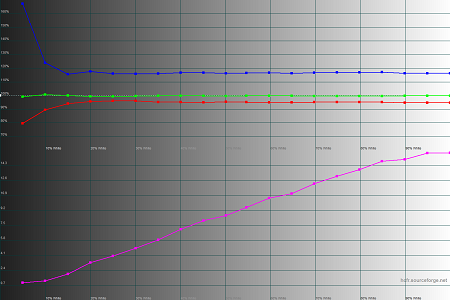

Мы провели аппаратное тестирование экрана TM-9750HD при помощи калибратора X-Rite ColorMunki Display. Результаты получились следующие:
Гамма-кривые стабильны, идут вместе, и находятся не слишком далеко от референсной линии – как результат, цветопередача хорошая.
Цветовые каналы RGB Levels стабильны и располагаются близко друг к другу, если не считать небольших отклонений синего цвета.

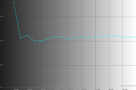

Цветовая температура достаточно стабильна и немного выше стандартных 6500К.
Цветовой охват соответствует стандарту sRGB, цвета не перенасыщены, что сегодня является редкостью.

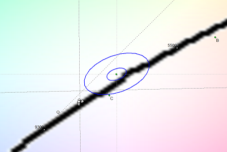

С серым клином дела обстоят не лучшим, но и не самым худшим образом: все точки находятся вне зоны DeltaE<10, но довольно близко к ее границам.

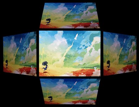

Углы обзора для бюджетной IPS матрицы неплохи – практически максимальны, лишь при поворотах изображение на экране несколько теряет в яркости.

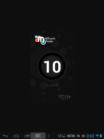

Сенсор дисплея поддерживает до десяти одновременных нажатий.
Его чувствительность нормальная, в большинстве случаев аппарат адекватно реагирует на касания.
