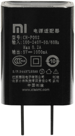

А вот зарядное устройство подкачало – оно всего одноамперное и заряжает смартфон более трех часов (зарядка от порта USB 2.0 занимает еще примерно в два раза большее время).

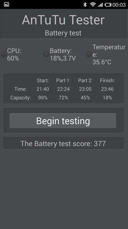

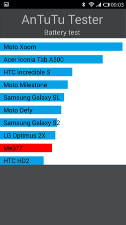

Тестирование в AnTuTu показало невысокий результат в 377 баллов.

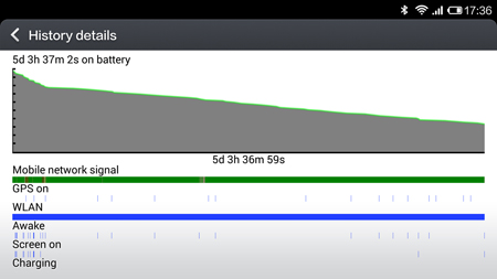

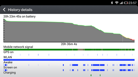

Смартфон под полной нагрузкой разрядился примерно за два часа. При не самом активном использовании и нечастом включении основного экрана можно добиться нормальной работы в течение 8–12 часов. В активном режиме (часто включенный экран, активированные беспроводные интерфейсы и передача данных) придется рассчитывать лишь на 5–6 часов работы устройства. В режиме постоянного браузинга или просмотра видео батарея разрядится примерно за четыре часа, а игры израсходуют запас энергии за 2–3 часа.
Музыку с выключенным экраном можно слушать в течение суток, но это сложно назвать утешением. В режиме простоя аппарат разряжается медленно (примерно 10% в день).
Как итог, придется постоянно следить за батареей и активностью использования, ограничивая себя в общении со смартфоном. От более чем 3000-миллиамперной батареи можно было ожидать лучшего результата.

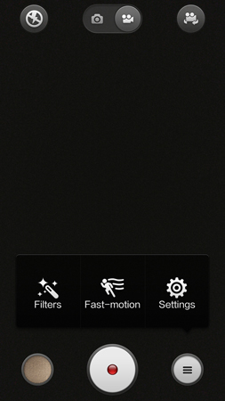

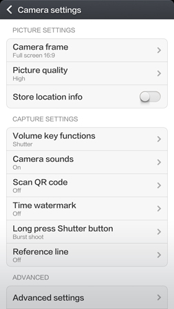

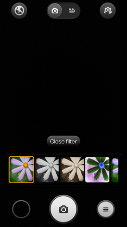

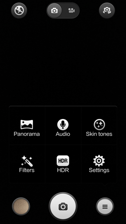

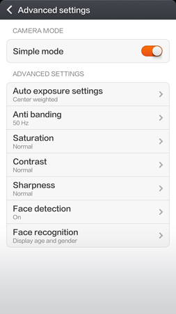

Интерфейс камеры нестандартный, как и большинство здешнего ПО. Расширенные параметры выведены в отдельные подразделы. В числе быстрых настроек HDR, панорама, цветовые фильтры, ускоренная съемка. В основном меню можно выбрать качество съемки, включить сканирование QR-кодов, настроить контрастность снимков, активировать определение лиц, выбрать звуки камеры и многое другое.
