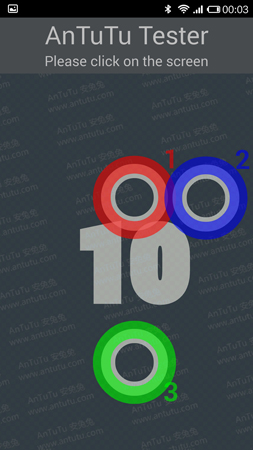

Сенсор поддерживает до десяти одновременных нажатий. Палец отлично скользит по стеклу, и отпечатки быстро удаляются, что говорит о наличии олеофобного покрытия.

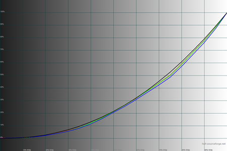

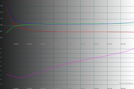

Для начала посмотрим на гамма-кривые:
Линии цветовых каналов на графике находятся рядом друг с другом и при этом располагаются недалеко от референсной линии. С насыщенностью и глубиной цветов при просмотре под прямым углом все в порядке.

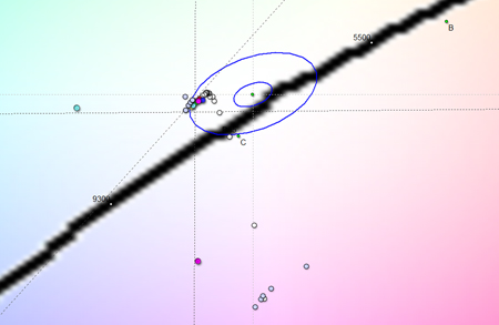

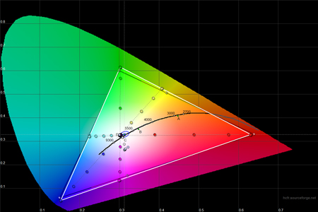

CIE-диаграмма показывает в целом приближенность цветового охвата дисплея Xiaomi Mi3 к стандарту sRGB. Настроена матрица очень неплохо.
Редкий случай – даже некоторые точки серого клина находятся внутри области DeltaE<10. Однако остальные располагаются достаточно далеко от нее, так что паразитные оттенки на сером градиенте все равно будут.

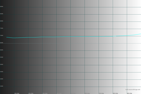

По сравнению с другими экранами мобильных устройств тут и цветовая температура завышена не так сильно – на всем диапазоне она лежит около 7000К (против стандартных 6500К). Не удивлюсь, если уже более привычные к холодным цветам дисплеев смартфонов обозреватели станут ругать на самом деле лучше настроенный экран Xiaomi Mi3 за излишне теплые цвета.

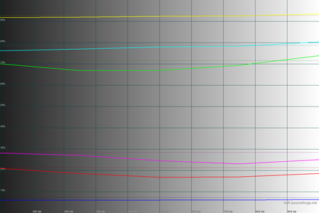

По цветовым каналам отклонение синего и зеленого цветов незначительное. Красный лежит подальше от них. Это не очень выраженная проблема, но тут точность настройки могла быть выше.
Яркость от насыщенности практически не зависит.

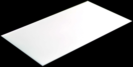

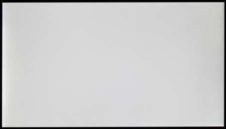

Равномерность подсветки на белом фоне у экрана хорошая – свечение ровное по всей площади. Цветовой сдвиг под углом отсутствует.

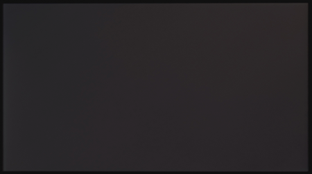

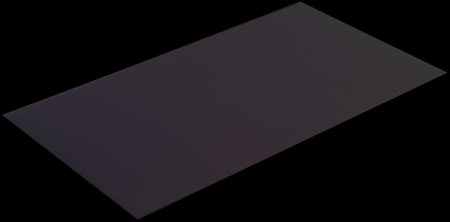

На черном фоне все также неплохо, засветок по краям почти не заметно. Однако тут под углом изображение ощутимо светлеет и умеренно фиолетит. Впрочем, при реальном использовании это заметить сложно.
