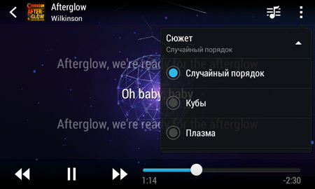

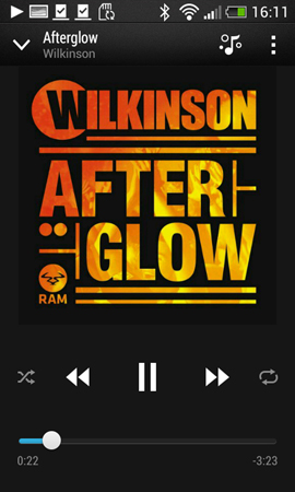

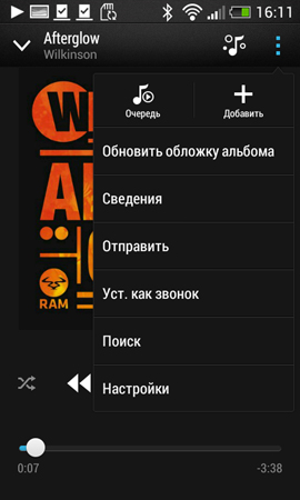

В качестве музыкального плеера в Desire 300 используется приложение с функцией просмотра текста песен на фоне анимированных заставок (сюжетов), которые двигаются в такт музыке. В остальном это обычный и удобный плеер, но без дополнительных настроек звука. Отдельного плеера для просмотра видео нет. Он встроен в галерею и обладает минимальным функционалом. Нужно сразу устанавливать сторонний плеер для решения проблем с поддержкой форматов и получения отдельного приложения для просмотра фильмов.

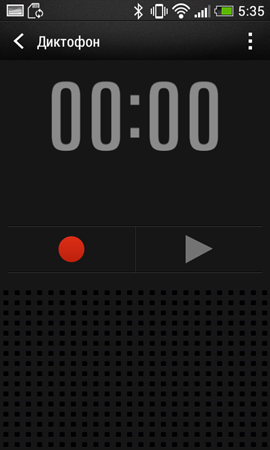

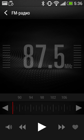

Есть диктофон и FM-радио, которое работает при подключении наушников.

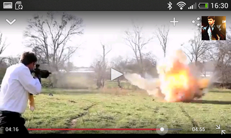

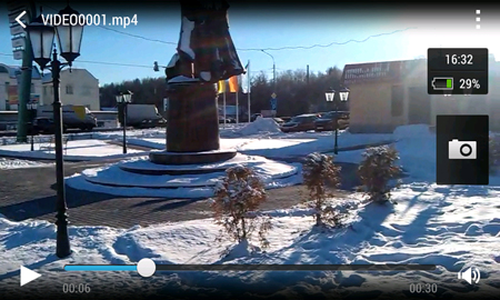

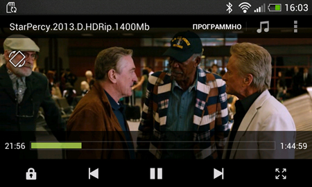

В HTC Desire 300 заявлена поддержка форматов аудио aac, amr, ogg, m4a, mid, mp3, wav и видео форматов 3gp, 3g2, mp4, avi. Стандартный музыкальный плеер воспроизводит mp3 и flac, а для нормального просмотра фильмов, как уже говорилось, нужно скачать отдельный плеер. Например, в MX Player, установленном на Desire 300 RIP-ы в HD качестве воспроизводятся без проблем. С просмотром видео высокой четкости в сети на специализированных ресурсах (You Tube, IVI и другие) смартфон также справляется без подтормаживаний.

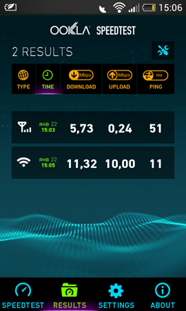

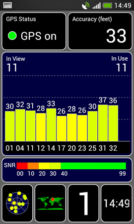

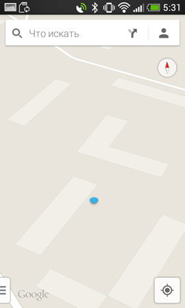

На борту HTC Desire 300 есть все необходимые средства беспроводной связи. Смартфон оснащен одним радиомодулем, который может работать в режимах 2G и 3G. Присутствуют интерфейсы Wi-Fi (b/g/n) и Bluetooth 4.0. Позиционирование в пространстве осуществляется при помощи GPS/AGPS.
В процессе использования ни один из беспроводных интерфейсов не давал сбоев. Мобильная связь как и Wi-Fi работает стабильно и удерживает высокий уровень сигнала. 3G подключается и обеспечивает нормальную скорость передачи данных. Передача файлов между устройствами по воздуху осуществляется с нормальной скоростью. Точность определения местоположения и отслеживание смены позиции модуль GPS определяет с высокой точностью.

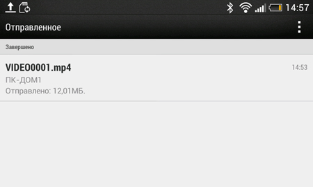

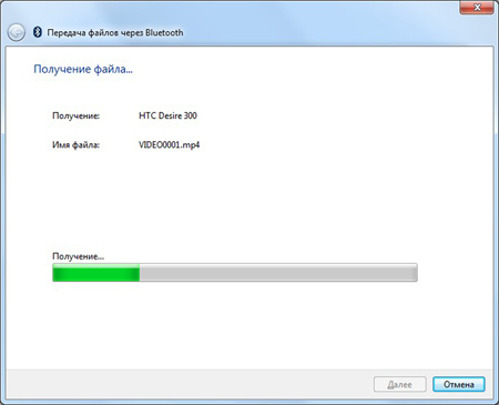

Файл размером 12 Мбайт передался по Bluetooth примерно за 2 минуты.

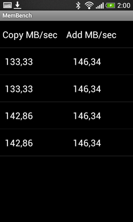

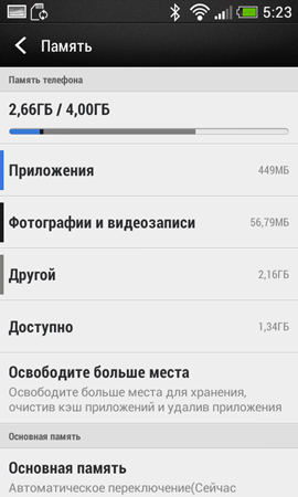

С одной стороны, память для хранения данных смартфона можно назвать слабым местом устройства. Ведь пользователь вынужден довольствоваться всего 4 Гбайтами встроенного хранилища, из которых доступно для использования около 2 Гбайт. Но хорошо, что есть возможность установить карту памяти до 64 Гбайт. Оперативной памяти Desire 300 также не хватает. На сегодняшний день 512 Мбайт является чуть ли не самой минимально допустимой отметкой для нормальной работы устройства на Android. В состоянии простоя доступно около 200 Мбайт ОЗУ.
Смартфон и вставленная в него флэш-карта подключаются к компьютеру только как медиа-устройство с ограниченным набором возможных операций с накопителями.

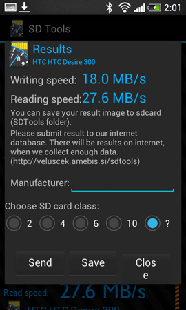

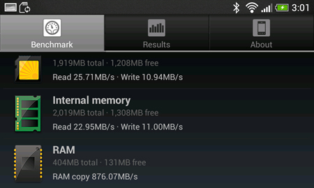

Тестирование скорости чтения/записи памяти при помощи внутренних средств в смартфоне показало невысокие результаты, но для пользовательских задач вроде копирования музыки и фильмов этого будет достаточно. На практике файл объемом 300 Мбайт записывается в память устройства примерно за 30 секунд.

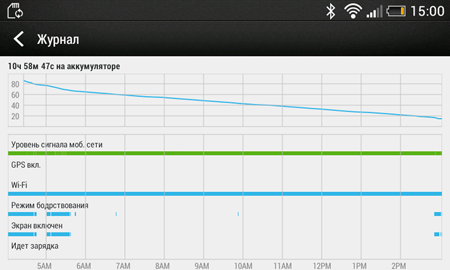

Время автономной работы
HTC Desire 300 поставляется с небольшим аккумулятором емкостью 1650 мАч. На первый взгляд это немного, но не стоит забывать о характеристиках модели.

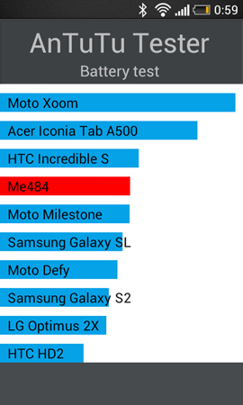

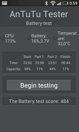

Как экран, так и остальная аппаратная составляющая Desire 300 не должны иметь очень высокое энергопотребление. Но этой емкости действительно оказалось маловато. Тестирование под максимальной нагрузкой разрядило батарею менее чем за три часа.

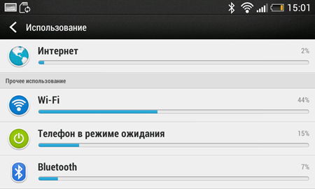

Desire 300 активно разряжается и при выключенном экране. В этом случае половину заряда съедают включенные беспроводные интерфейсы (так что в простое их лучше отключать). При умеренном использовании смартфон сможет проработать один рабочий день и еще шесть-восемь часов. При активном использовании и того меньше. Представляется, что оптимальной для этого аппарата была бы емкость от 2000 мАч. Иначе не покидает ощущение, что энергия постоянно стремительно уходит из устройства.
