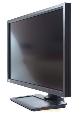

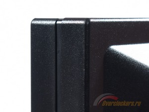

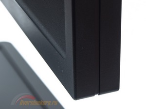

Корпус BL2710PT не поддается скручиванию и не хрустит при сдавливании. Несмотря на схожий внешний вид, он сделан более качественно, чем BL2410PT, да и используемый пластик все же несколько иной. Монитор смотрится очень основательно и монолитно, и ничем не уступает основной части своих конкурентов (Samsung S27A850D, как вы понимаете, не в счет).
Подтверждает факт применения полуматовой (полуглянцевой) поверхности матрицы фотография выше. По силе отражения она похожа на IPS решения и немного не дотягивает до PLS.

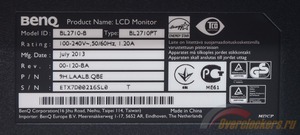

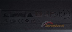

Наклейка в задней части корпуса и область с гравировкой не предоставляют больше информации, чем мы с вами могли узнать по упаковке монитора. Ничего нового.

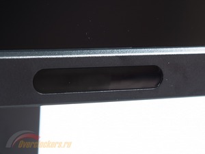

Датчики освещенности и приближения расположены в центральной области рамки за полупрозрачным пластиком. Два порта версии USB 3.0 находятся в левой части корпуса.

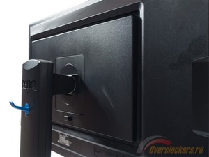

Все основные разъемы для подключения находятся в задней части корпуса и ориентированы вниз. Среди них: гнездо питания, Audio-In и Audio-Out, DisplayPort, аналоговый D-Sub, цифровые DVI-D, HDMI, USB выход для подключения к ПК и еще два порта USB, но на этот раз старой версии 2.0. Дополнительно присутствует выключатель питания, позволяющий сократить энергопотребление устройства в Standby режиме до 0. По крайней мере, в BenQ об этом упоминают.

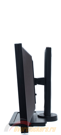

Монитор BenQ BL2710PT обладает развитыми эргономическими возможностями. Доступен наклон панели в диапазоне от -5 до +20 градусов, поворот на 45 градусов вправо/влево, подъем на 150 мм и переворот в портретную ориентацию (Pivot).
Центровка панели выполнена не более чем на четверку с минусом. Постоянно приходится равнять панель на глаз после каждого изменения положения. Из-за массивности корпуса и большой подставки любые колебания прекращаются через секунду, если не раньше. Минимальные же воздействия на BenQ BL2710PT никак не отражаются на его устойчивости.

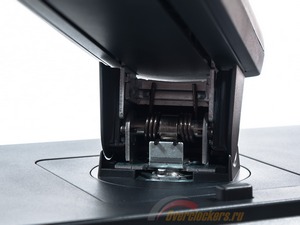

Система крепления и наклонный механизм сделаны из металла, как следствие, за надежность можно не беспокоиться.

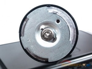

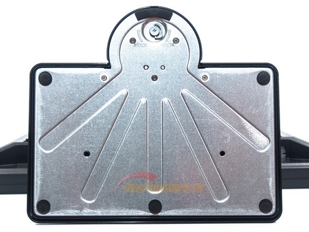

Основание подставки выполнено целиком из металла. По периметру находятся шесть резиновых ножек, за счет которых монитор впивается в рабочую поверхность и ничуть не скользит по ней при использовании всех своих эргономических возможностей. Хотя если очень надо, то сдвинуть его не составит проблем.

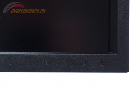

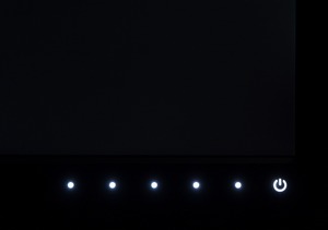

Управление BenQ BL2710PT осуществляется за счет шести сенсорных клавиш, расположенных на нижней грани корпуса в его левой части. Самая крайняя слева – кнопка питания с соответствующей формой и подсветкой (белый и оранжевый светодиоды).
Не остались без подсветки и оставшиеся клавиши. Она включается как только ваша рука будет на расстоянии 4-5 см от рамки, а при отведении руки сразу же выключается. Само зрелище завораживает и напоминает о магии. При этом кнопка питания остается постоянно «горящей». В целом же прослеживается заимствование у компании Dell. C подобным, думаю, не поспоришь. Хотя эту моду в BenQ начали вводить еще с XL2420T. А может быть и раньше.

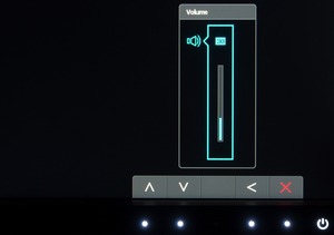

При нажатии любой клавиши появляется панель с обозначением действия каждой кнопки. Безусловно, это очень удобно при настройке монитора, как днем, так и ночью. Да и сама логика управления проста без всяких инструкций. Однако чувствительность клавиш оставляет желать много лучшего. Часто мне приходилось нажимать по пять-семь раз, чтобы что-то получилось. Радует одно – со скоростью анимации в BenQ поработали. Теперь к ней нет ни малейших претензий.

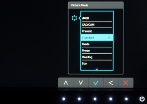

По умолчанию из опций с быстрым доступом инженеры вывели на главный OSD экран следующие: переключение режимов Picture Mode, выбор источника сигнала и регулировка уровня громкости встроенной акустической системы или подключенных наушников. В случае необходимости все три сенсорные клавиши можно переназначить на другие действия.

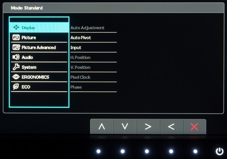

Теперь рассмотрим структуру основного меню, скрытого за соответствующей кнопкой:
С используемым дизайном мы с вами уже знакомы, хотя в случае с BL2710PT цветовая гамма слегка изменена. Присутствует семь разделов. Первый из них – Display. В нем возможны соответствующие аналоговому подключению изменения и выбор источника сигнала.

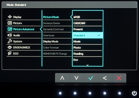

Параметры регулировки цветопередачи картинки расположены в разделе Picture. Здесь представлены настройки яркости, контраста, резкости, гаммы, цветовой температуры, оттенка, насыщенности и разгона матрицы OverDrive (в BenQ его называют AMA). В Gamma есть пять режимов, по умолчанию используется третий. В Color Temperature находятся три заводских пресета и один для ручной регулировки уровней RGB, доступный лишь в пресете User.
При использовании цифрового подключения DVI и стандартного режима изображения в разделе Picture Advanced доступны лишь настройки Picture Mode и Display Mode (режим работы скалера).

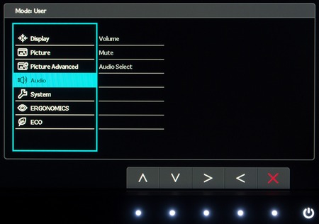

В разделе Audio регулируется уровень громкости встроенной акустической системы или подключенных наушников. Можно включить Mute и выбрать источник сигнала.

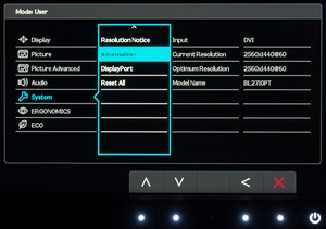

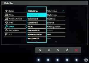

Немалый список параметров представлен и в разделе System. Благодаря ему можно произвести настройки OSD экрана, изменить язык локализации меню (присутствует русский), установить функции с быстрым доступом на каждую из трех соответствующих сенсорных клавиш, отключить интерфейс DDC/CI и DisplayPort Auto Switch, «озвучить» автоматическое выключение экрана, сбросить все настройки и посмотреть основную информацию о дисплее.

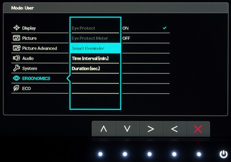

Следующий раздел под названием Ergonomics позволяет активировать датчик освещенности и систему напоминания о необходимости дать глазам отдохнуть. К обеим системам каких-либо претензий не возникло. В отличие от предыдущих моделей BenQ, изменение яркости в зависимости от внешней освещенности было заметно на глаз, хотя скорость отклика могла бы быть выше. Также отмечу, что Eye Protect можно активировать исключительно в режиме Standard – это одно из ограничений инженеров компании, которое они до сих пор не могут убрать.

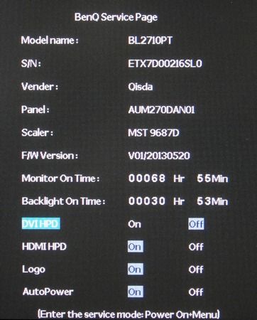

Доступ в сервисное меню монитора был найден за счет зажатия клавиши под экранной пиктограммой Menu в момент включения устройства. Повторное ее нажатие приводит к появлению в центре экрана следующего окна:
Из него можно подтвердить название монитора и его серийный номер, узнать реального изготовителя (Qisda), модель матрицы, версию скалера, номер прошивки, время наработки устройства, как с включенной подсветкой, так и в целом (включая его нахождение в состоянии ожидания – Standby).
Дополнительно присутствует возможность включить защиту сигнала DVI HPD, отключить ее для HDMI-интерфейса, дезактивировать логотип при включении дисплея и убрать автоматическое включение (не очень понятно, что под этим подразумевается). Ничего страшного и опасного не нашлось, а поэтому смело меняйте все, что хотите. Правда, вариантов у BL2710PT немного.
