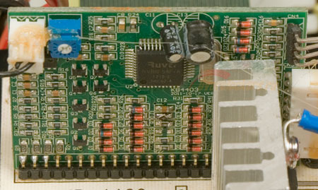

Контроллер «переехал» на отдельную печатную плату, вся мелкая «рассыпуха» была заменена SMD-компонентами.

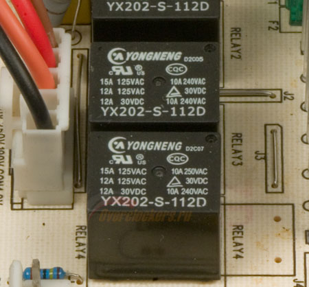

Реле в количестве четырех штук те же, десятиамперные производства YONGNENC:

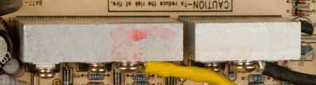

Алюминиевые теплоотводящие бруски с силовыми ключами STP75NF75 в количестве пяти штук, замеченные в ранней версии,…
… уступили место четырем мосфетам IRLB4132 на двух алюминиевых радиаторах:

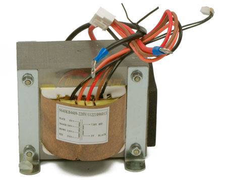

Силовой трансформатор расположен за платой управления, на своем старом месте:

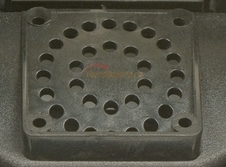

Немного расстроило то, что по-прежнему отсутствует вентилятор, хотя посадочное место для его установки предусмотрено в верхней крышке, прямо под выемкой для переноски:

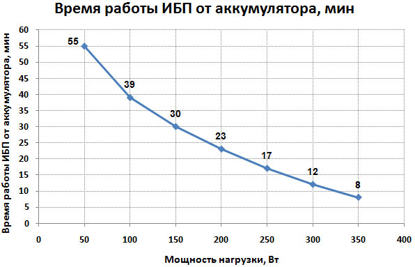

Время работы нагрузки от ИБП представлено на графике:
Как можно видеть, времени на сохранение всех документов и выключение ПК более чем достаточно, и оно значительно возросло по сравнению со старой версией. Судя по осциллограмам, доработка коснулась и алгоритма работы ИБП.

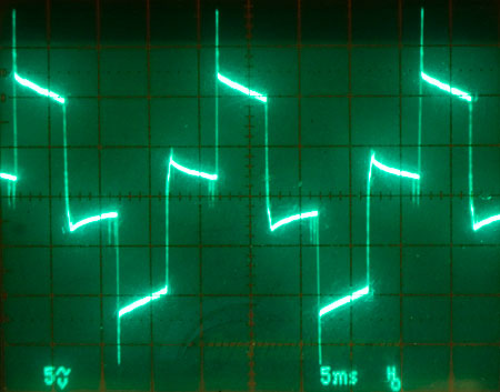

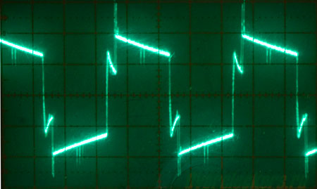

Осциллограмма выходного напряжения – заявленная производителем ступенчатая аппроксимация синусоиды – выглядит так при мощности нагрузки 100 Вт в старой версии:

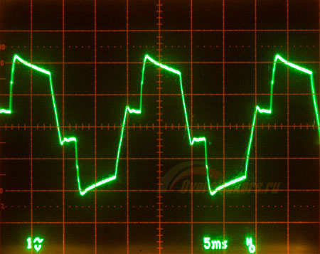

А так – в новой:
Видно, что выбросы стали меньше, «ступенька» менее заметна. Аналогичные осциллограммы для нагрузки мощностью 150 Вт.

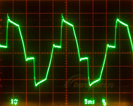

Нагрузка 350 Вт. Старая версия не могла работать хоть сколько-нибудь значительное время, поэтому осциллограмма только для новой:

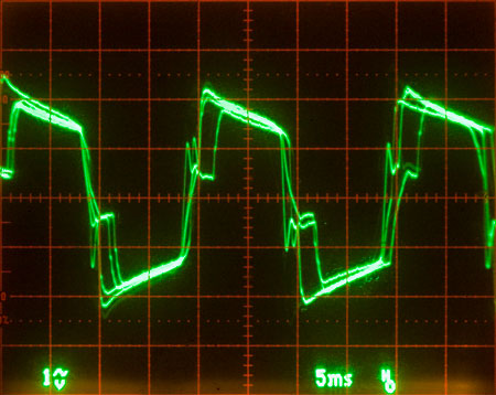

Как видно, форма сигнала меньше изменяется в зависимости от нагрузки. Напоследок ещё одна осциллограмма выходного напряжения при почти полной разрядке батареи (в новой версии около 10.5 В под нагрузкой).
Старая версия:

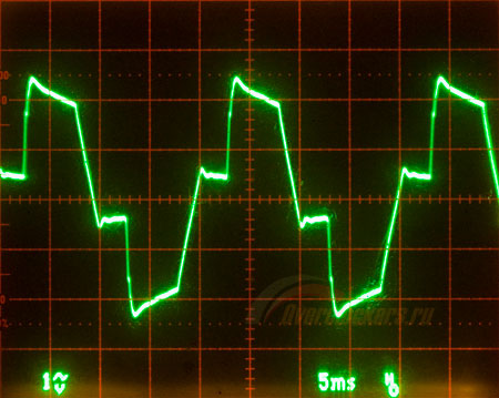

Новая:
Множественное наложение линий возникло из-за того, что частота выходного напряжения немного плавала. Это далеко не синусоида, однако импульсные блоки питания двух разных поколений не выказывали каких-либо признаков неустойчивой работы от ИБП, что дает повод утверждать о нормальной работе данного ИБП с большинством ATX БП и другой бытовой электроникой.
