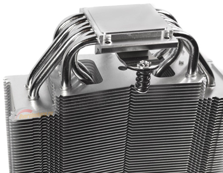

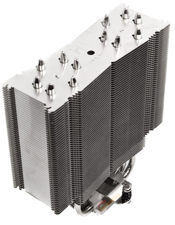

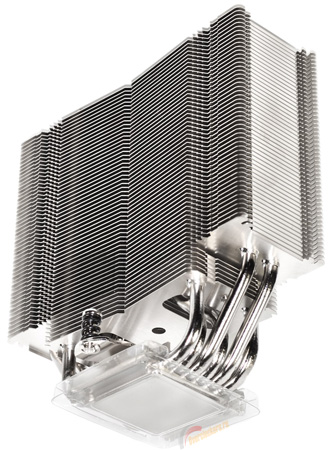

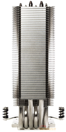

Конструктивно новичок представляет собой классическую «башню», с габаритами 150 х 52 х 165 (В) мм. Воображение не поражает, но вполне соответствует размерам того же Archon, например.
В лучших традициях Noctua все тело кулера покрывает никелировка. Чистая масса радиатора равняется 770 г, а добавление вентилятора доводит этот показатель до 935 г.

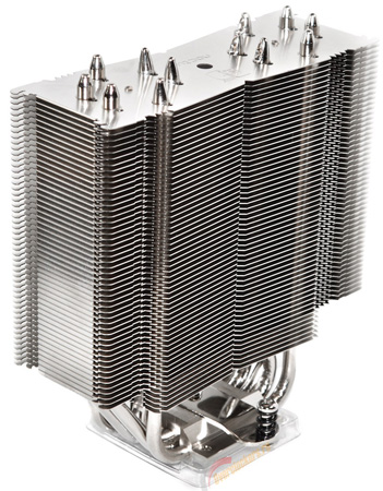

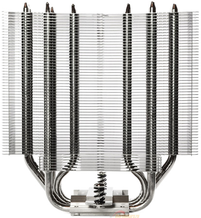

Основой для тестируемого образца служат шесть тепловых трубок диаметром 6 мм. Они изготовлены из меди и образуют две группы в массиве охлаждающих пластин.
На них, на расстоянии 2 мм друг от друга нанизаны охлаждающие пластины из алюминия. Толщина каждой равняется 0.5 мм.

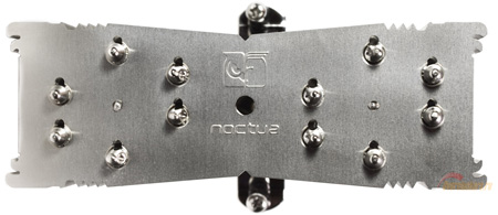

Весь массив составляют ребра двух размеров. Основная часть, состоящая из 51 пластины, может похвастать реальной длиной в 142 мм (с учетом выступов под скобы эта цифра увеличивается на 8 мм и достигает паспортного значения). В это же время самые нижние 6 ребер в угоду совместимости довольствуются длиной 119.3 мм. С ними контактируют только две крайние тепловые трубки, остальные либо вообще не соприкасаются, либо проходят в специальные окошки.

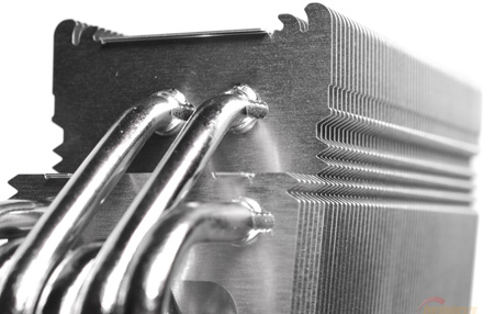

Несомненным плюсом является то, что ребра и трубки сопрягаются с помощью пайки, причем весьма аккуратной.
Кроме того сделаны специальные горлышки, которые увеличивают площадь соприкосновения, что должно положительно сказаться на эффективности.
Ребра слегка сужаются ближе к центральной линии и снабжены фирменным зубчатым профилем по краям, что в теории способствует оптимизации воздушного потока.
С той же целью по бокам радиатора сделаны отгибы, которые образуют единую поверхность. Одновременно с этим конструкция становится более монолитной и прочной.

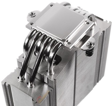

Тепловые трубки аккуратно уложены в желобки основания. Контакт между ними и подошвой обеспечивает пайка.
Расстояние между соседями в такой обойме составляет менее миллиметра, а от поверхности теплосъемника их отделяет примерно 2 мм.

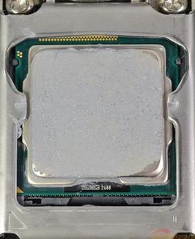

До зеркальности основания Noctua NH-U14S еще очень далеко – следы обработки видны невооруженным глазом.
Но основание при этом не вызывает нарекания в плане своей ровности и если не брать в расчет некоторые проблемы с углами, то отпечаток очень неплохой.
По следу термопасты от стендового процессора видно, что самые крайние тепловые трубки не участвуют напрямую в передаче тепла и нам остается только посетовать, что именно они проходят сквозь дополнительные ребра уменьшенного размера.
Думаю, стоит раскрыть тайну непонятной детали с парой подпружиненных винтов на основании, которая уже засветилась на нескольких фотографиях. Разработчики Noctua решили упростить жизнь пользователям, поэтому уже на заводе прикрутили прижимную планку для монтажа кулера на материнскую плату. Но об этом в соответствующем разделе.
