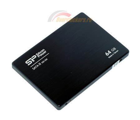

Диск получил анодированное покрытие черного цвета с указанием марки, объема и страны, где располагается фирма-производитель:

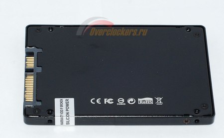

Обратная сторона диска абсолютно голая, нет никаких наклеек, серийных номеров и прочей маркировки:
Какая-либо информация о технической начинке носителя отсутствует полностью. Сам производитель утверждает лишь о «новейшем контроллере». Произведем вскрытие диска, нарушив гарантийную пломбу.

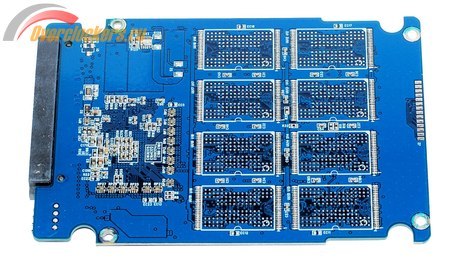

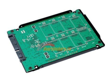

С одной стороны платы посадочные места под микросхемы памяти пустуют, таким образом, становится понятно, что для построения всех трех моделей емкостью 32, 64 и 128 Гбайт используется одна и та же плата.

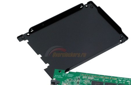

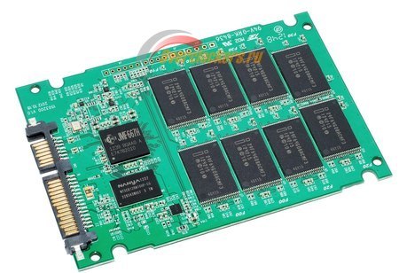

Все установленные микросхемы памяти, а также сам контроллер и микросхема кэш-памяти расположены с другой стороны платы и прижимаются к крышке днища диска без использования какого-либо термоинтерфейса:
Скорее всего, и в случае старшей модели этой серии микросхемы памяти с другой стороны охлаждались бы путем прижима, ведь толщина корпуса диска 7 миллиметров. Таким образом, формальный плюс, используемый зачастую в маркетинговых целях, производитель превратил и в плюс для себя. Надо сказать, что диск при сильной нагрузке в бенчмарках слегка нагревается – температура крышки днища корпуса становится около 35 градусов по Цельсию.
Контроллером диска является JMicron JMF667.
Объем диска набран восемью микросхемами флеш-памяти MLC производства Intel, произведенными по техпроцессу 20 нм и емкостью 64 Гбит каждая. В качестве буфера применена одна микросхема DDR3-1333 NANYA NT5CB128M16HP-CG объемом 256 мегабайт.

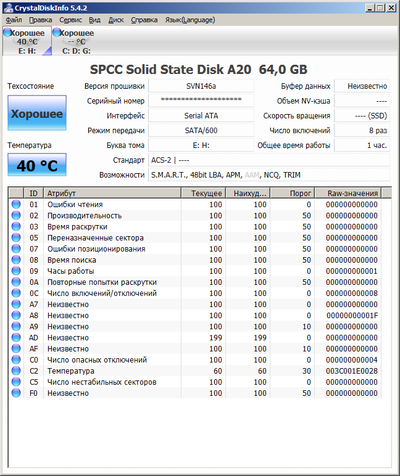

Есть температурный мониторинг, статистика обработанных данных отсутствует:
После создания файловой системы (MBR, NTFS) пользователю становится доступно 59.6 Гбайт.

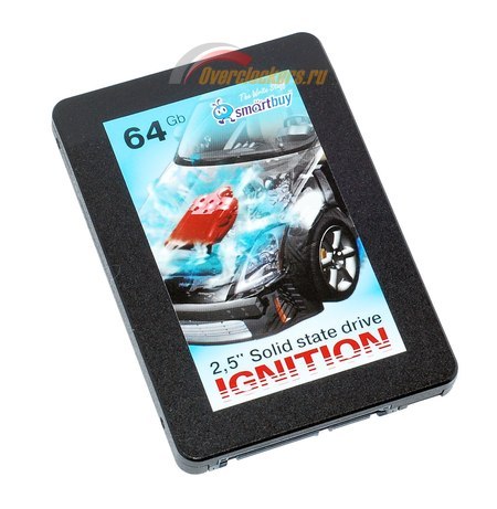

Корпус диска выполнен из металла с покрытием черного цвета, с лицевой стороны – разноцветная наклейка с рисованной гоночной машиной.

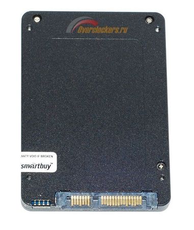

С обратной стороны нет ничего:
Таким образом, на самом диске нет никакой информации об его серийном номере и прочем, соответственно, идентифицировать его как-либо и соотнести с коробкой, при условии его полной неработоспособности, никак нельзя. В целом, упаковка SSD не производит впечатления серьезного продукта, ни сама по себе, ни с точки зрения оформления. Хотя производитель не скрывает информацию об использованном контроллере и синхронном режиме работы MLC-памяти. Более никаких данных не предоставляется. Модель SmartBuy основана на топовом контроллере Phison – Phison PS3108.

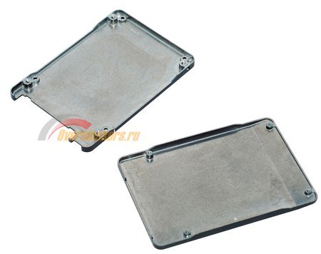

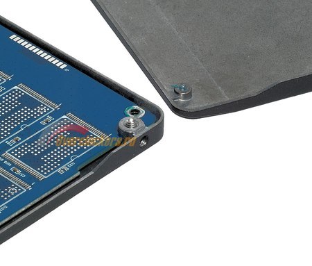

Плата сама по себе не крепится к корпусу, она зажимается между упорами при затягивании крепежных винтов (при этом сами винты проходят сквозь отверстия в плате). А чтобы она гарантированно не болталась между упорами, если, паче чаяния, винты окажутся не докрученными или будет корпус с бракованными упорами, на каждую точку крепления наносится клеящий состав. Никакого термоинтерфейса нет, только голый металл.

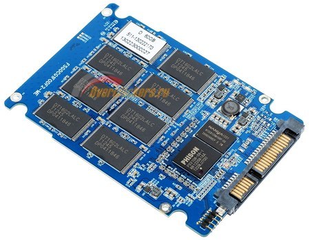

Микросхемы расположены только с одной стороны платы.
В данном случае применен референсный дизайн платы Phison. Объем диска набран восемью 24 нм микросхемами флеш-памяти MLC емкостью 64 Гбит каждая, производства Toshiba и работающими в режиме ToggleMode 2.0. Обратите внимание на маркировку на плате: 60 Гбайт, а не 64 Гбайта, как указано на корпусе накопителя. Это действительно так: перед нами SSD с увеличенным резервом для работы контроллера на уровне большинства моделей SandForce, поэтому его объем составляет 60 Гбайт. Причина проста: в накопитель прошита обновленная версия микропрограммы Phison, а наклейка и упаковка остались старые.
В качестве буфера диска используется одна микросхема DDR3-1333 NANYA NT5CB128M16HP-CG объемом 256 мегабайт.

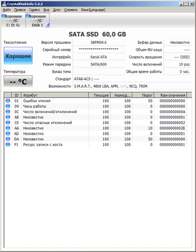

SMART также не отличается богатством данных, температурный мониторинг отсутствует, но есть статистика, ведущая учет объема отправленных данных (параметр F1).
