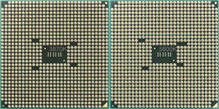

Лишь некоторые ножки расположены в других местах, являясь ключами к аппаратной несовместимости. Однако по заверениям производителя разъем FM2 остается перспективным для последующих решений.
А на данном этапе следует отметить, что наборы логики A75 и A55 перешли с прошлой платформы. К ним добавился A85X, который позиционируется как наиболее функциональный, а значит, более подходящий для создания производительных систем.

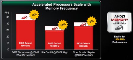

Уже давно известно, что увеличение частоты оперативной памяти тоже дает ощутимый прирост в быстродействии. Однако в вычислениях это не так заметно, как в игровых приложениях.
Особенно если задействовано интегрированное видеоядро, а память выделяется из системной. В этом случае технология AMP (AMD Memory Profile Technology) будет как нельзя кстати. Ведь даже несущественное увеличение пропускной способности позволит повысить быстродействие. Разумеется, это не революционное нововведение, но еще один шаг, направленный на оптимизацию работы системы в ресурсоемких приложениях.

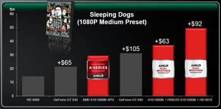

В некоторых играх может сложиться такая ситуация, что превосходство встроенного видеоадаптера будет наблюдаться даже в случае использования дискретной видеокарты начального уровня с процессором конкурента.
Разумеется, такая картина возможна не везде, а лишь там, где есть определенные программные оптимизации. Это же справедливо и для технологии Dual Graphics. Если приложение поддерживает эту функцию на программном уровне, то прироста ждать не приходится. И нам наглядно демонстрируют, как при таком подходе можно правильно вложить сэкономленные средства. Хорошо заметно, что для реализации технологии Dual Graphics необходимо задействовать видеоадаптеры 6000-й серии. В ходе пресс-конференции удалось выяснить, что это обусловлено вопросами совместимости поколений графических ядер. При обращении к истокам данной технологии легко обнаруживается тот факт, что для ее реализации необходимо было задействовать видеопроцессор предыдущего поколения.

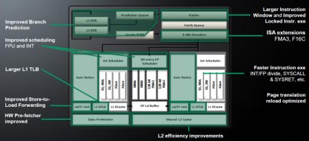

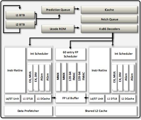

Во-первых, хорошо заметно, что каждый блок процессора содержит два ядра, объединенных общей кэш-памятью второго уровня. Поэтому некоторые приложения рапортуют о наличии только двух ядер с четырьмя потоками. Называется этот вычислительный блок Piledriver и уходит своими корнями в архитектуру Bulldozer, где реализована похожая схема. Для наглядности приведу блок-схему из обзора процессора AMD FX.
Не правда ли, что-то напоминает? Исходя из этого, нет смысла детально останавливаться на изучении архитектуры потому, что она уже во многом нам знакома. Фактически перед нами предстает немного улучшенная вариация процессора серии FX 41xx без кэш-памяти третьего уровня. Основные модификации в модуле Piledriver направлены на эффективность работы. Увеличен TLB кэш первого уровня, улучшен механизм предсказаний. Произведены в основном косметические работы.

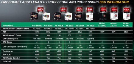

Новая линейка процессоров будет представлена разнообразными решениями.
Обратите внимание на то, что некоторые из них будут без интегрированного видеоядра. Часть из них разблокирована для разгона, а в остальных моделях будет предусмотрен механизм защиты от него. Возможно, их коэффициент просто будет зафиксирован.
Сравнительные характеристики различных моделей можно посмотреть в прилагаемой ниже таблице.

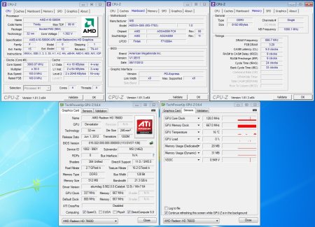

Тестирование платформ проводилось на открытом стенде при комнатной температуре 25°C в следующих режимах:
- AMD A10-5800K (3800 МГц), память 1333 МГц, тайминги 9-9-9-24-1Т, Radeon HD 7660D, версия драйвера Catalyst 12.8;
- Intel Core i5-3450 (3100 МГц), память 1333 МГц, тайминги 9-9-9-24-1Т, Intel HD 2500.
Системы не разгонялись и функционировали в номинальном режиме с настройками по умолчанию. Все тесты проводились под операционной системой Windows 7 x64, прогонялись по пять раз, потом выбирались средние значения.
