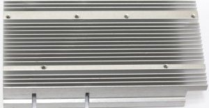

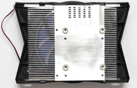

HIS Radeon HD6750

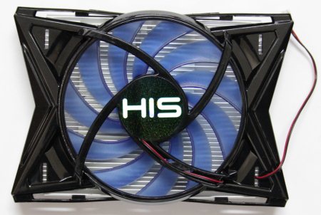

С виду ее система охлаждения - довольно громоздкое устройство, однако это не так: она простая и компактная.
Большой и тихий вентилятор обдувает монолитный алюминиевый радиатор.

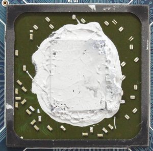

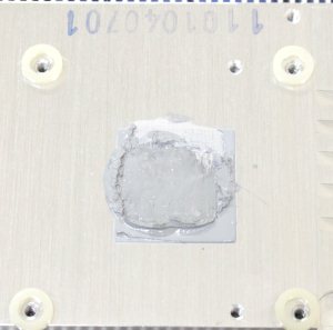

Как можно видеть, основание не медное и обработано очень посредственно. Следы от фрезы видно невооруженным глазом и ощущаются тактильно. К тому же опять произошел казус с термоинтерфейсом.
Его снова намазали толстым слоем. Но винить кого-либо сложно, скорее всего, этот образец уже побывал на тестировании и предыдущий испытатель не пожалел термопасты. Помня о прошлом неудачном опыте с HIS Radeon 6950, я сразу его заменил.
Как уже отмечалось выше, крепление осуществляется при помощи четырех подпружиненных винтов, но этого достаточно для столь легкого радиатора.

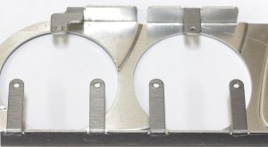

MSI R6570
Здесь тоже используется относительно простое устройство отвода тепла. Его основанием служит алюминиевый радиатор.
К нему, с помощью небольших винтов, крепятся кожух и два вентилятора.

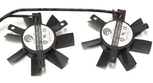

Они изготовлены компанией Power Logic, а маркировку и характеристики вы можете видеть на картинке.

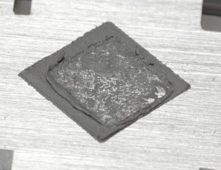

В качестве термоинтерфейса используется твердое серое вещество.
Толщина его не очень большая, поэтому замена навряд ли повлияет на температурный режим..

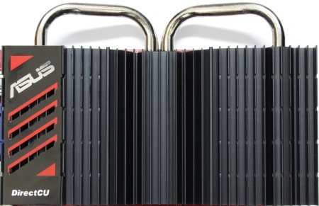

ASUS EAX6670 DC

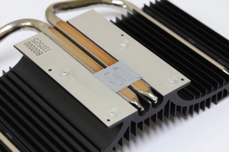

Вот пошли «холодильники» и посерьезнее. Одни только размеры вызывают уважение, да и вес весьма внушительный. Наверное так и должно быть, ведь карта должна работать в пассивном режиме без специального обдува.

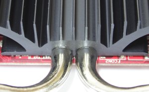

Монолитный радиатор пронизывают две тепловые трубки. Они проходят по центру в месте контакта с графическим процессором и расходятся на края.
Для этого по центру проделано две канавки, а остатки выпуклых частей сточены до уровня основания. Технология Direct CU в действии.

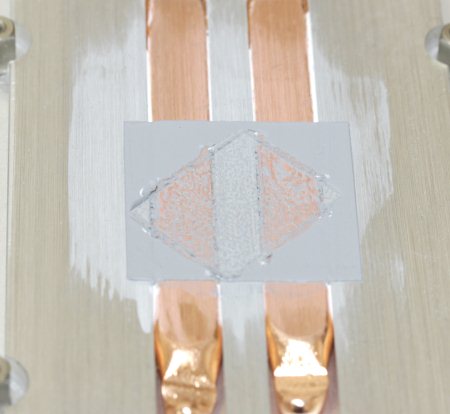

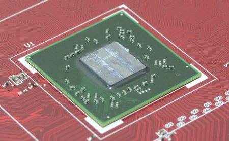

Видеопроцессор контактирует непосредственно с тепловыми трубками. Это по идее должно быть эффективно, если бы не одно «но».

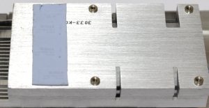

Присмотревшись к фотографиям, можно увидеть, что кристалл касается лишь части этих трубок, причем между ними есть место, где он вообще лишен какого-либо контакта с основанием радиатора. В этом случае налицо меньшая по сравнению с GPU площадь контакта, поэтому охлаждение может быть неэффективным, и замена термоинтерфейса может улучшить ситуацию. Паста заполнит все пустоты и позволит эффективнее отводить тепло. Здесь в качестве термоинтерфейса используется твердое серое вещество.
Крепление осуществляется при помощи четырех подпружиненных винтов сзади, но в данном случае радиатор тяжелый, а тепловые трубки не создают ровной поверхности, поэтому разбирать систему охлаждения нужно аккуратно, чтобы не повредить кристалл. Улучшить прижим можно, подложив шайбы с обратной стороны, но в таком случае главное - не переборщить с их толщиной.

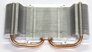

MSI R6850 OC

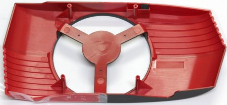

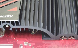

Эта система охлаждения кардинально отличается от референсной, но в лучшую ли сторону? На мой взгляд - нет, скорее в сторону упрощения при схожей производительности. Не секрет, что большой и тяжелый радиатор, особенно с большим количеством меди не может стоить дешево по определению. Вот и здесь разработчик немного схитрил.
Радиатор набран алюминиевыми ребрами, которые насажены на приклеенные к основанию две тепловые трубки. В подошве теплосъемника для этого проделаны две канавки, а излишние выпуклости также сточены заподлицо с ним.
Графический процессор контактирует как с тепловыми трубками, так и с алюминиевым основанием.
В качестве термоинтерфейса используется тонкий слой термопасты. Пластиковый кожух крепится к основанию при помощи четырех саморезов.
А уже к нему прикручивается вентилятор.
В итоге конструкция получилась легкой и эффективной, но не очень тихой. К тому же кожух сделан так, что не весь теплый воздух выходит наружу, а лишь какая-то небольшая часть.

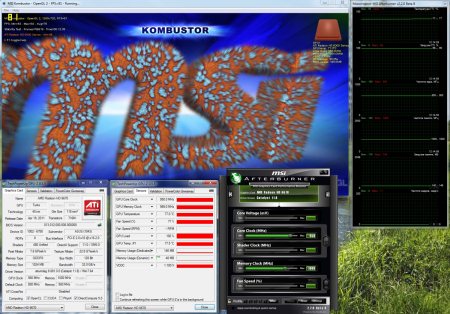

MSI R6570
В этот раз фортуна повернулась ко мне лицом, и без лишних телодвижений удалось поднять частоты до 850 МГц по видеоядру и 2000 МГц по памяти.
Полученные частоты даже несколько выше штатных ASUS EAX6670 DC, поэтому результат очень неплохой.

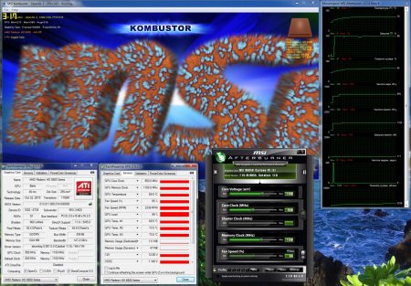

Карта уже изначально разогнана производителем, но что мешает еще немного повысить частоты? Сразу отмечу, что повышение напряжения никак не отразилось на результатах. В итоге удалось достигнуть частоты в 950 МГц по видеоядру и 4600 МГц по памяти.
Результат неплох, но далеко не рекорден. Не стоит забывать о том, что подсистема питания немного упрощена, да и система охлаждения не самая продвинутая.
