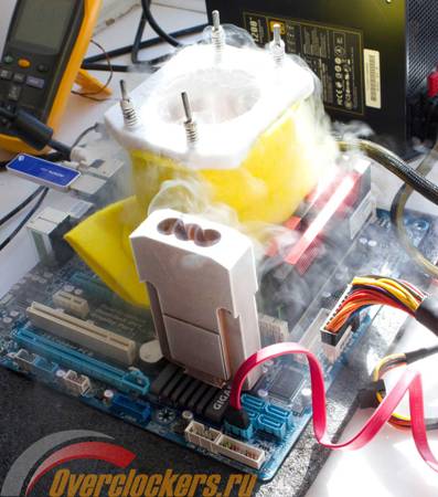

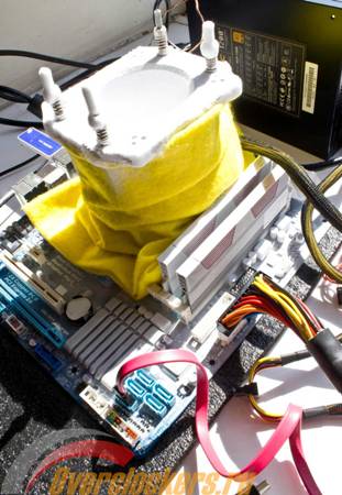

Заодно, одновременно с переходом на интегрированную графику, я подумал, что снижение рабочей температуры южного моста Fusion Controller Hub позволит увеличить разгон шины. Поэтому на его радиатор была установлена медная болванка, которая по задумке создателя должна была несколько лет назад стать азотным стаканом для видеокарты. Но и это не помогло, уменьшение температуры FCH не повлияло на порог шины.
Легкость загрузки на такой частоте и моментальное зависание при попытке переключения на 153 МГц в операционной системе с помощью утилиты Gigabyte Easy Tune наводили на мысль, что проблема кроется в BIOS. Отправившись туда, в разделе настроек таймингов памяти удалось выяснить, что из-за работы системы изначально с невысоким значением шины и частотой памяти уровня 1800 МГц, BIOS автоматически выставил значение таймингов CL9 9-9-28 1T. А с шиной 152 МГц память приближалась к отметке 2000 МГц и со значением 9 для Ras to Cas уже не могла работать. Переключение данного параметра в 11 решило проблему.
Пределом по шине стали 160 МГц, а итоговая частота тестируемого Llano составила 4640 МГц. Снижение температуры до -120 градусов по Цельсию не добавило ни мегагерца по шине, но даже при такой температуре A8-3850 сохранял полностью работоспособное состояние, что вселяет надежду на то, что 32 нм технологический процесс не повлияет на минимальные рабочие температуры процессоров AMD, позволив покорять высокие частоты на моделях с разблокированным множителем.

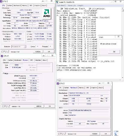

Super Pi 1M удалось посчитать за 16.365 секунд на частоте 4611 МГц. Для сравнения - мой Core i5 в ноутбуке считает Super Pi за то же время, но на частоте 2660 МГц.
Другой популярный среди оверклокеров процессорный тест PiFast также удалось пройти на частоте 4611 МГц, результат составил 24.9 секунд. Здесь уже мой ноутбучный процессор полноценно соперничать с Llano не смог, уступив почти десять секунд. Вероятно, сказали свое весомое слово более низкие частоты процессора и памяти.

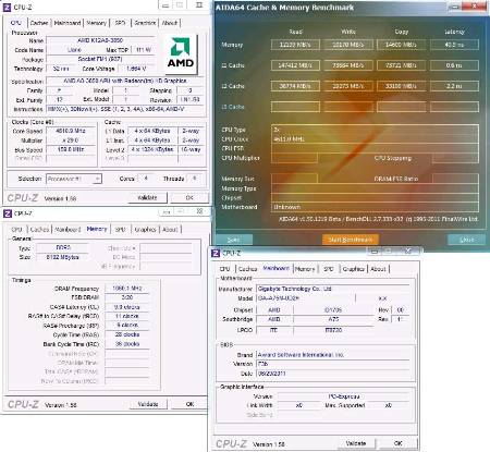

На той же частоте оценивалась работа подсистемы памяти. С помощью AIDA Cash & Memory Benchmark удалось выяснить значения чтения, записи и копирования. По сравнению с системой в номинальном режиме результаты после разгона увеличились практически вдвое. Результаты чтения – 12199 Мбайт/с, записи – 10170 Мбайт/с, копирования – 14600 Мбайт/с.
Если в однопоточных приложениях стабильность работы процессора сохранялась на близких к максимальной валидации CPU-Z частотах, то в приложениях, задействующих все ядра, частоту пришлось опускать. А очень близкий порог между валидацией CPU-Z и частотой в однопоточных бенчмарках в очередной раз наводил на мысль, что процессор может больше, но материнская плата не позволяет.

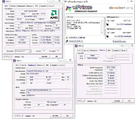

Для wPrime 32M частоту шины процессора пришлось снизить до 155 МГц, что дало итоговые 4495 МГц и результат в 8.892 секунд.
